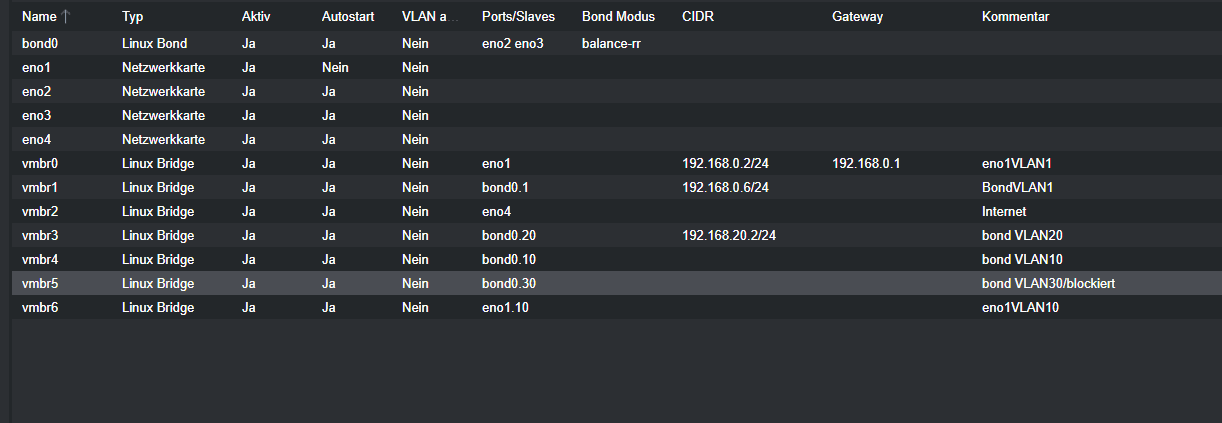

Ich habe einen Homeserver (Proxmox) mit 4 NICs. Zwei sind zu einem Bond zusammengefasst und mehrere VLANs sind aktiv. R6201 Netzwerk.PNG

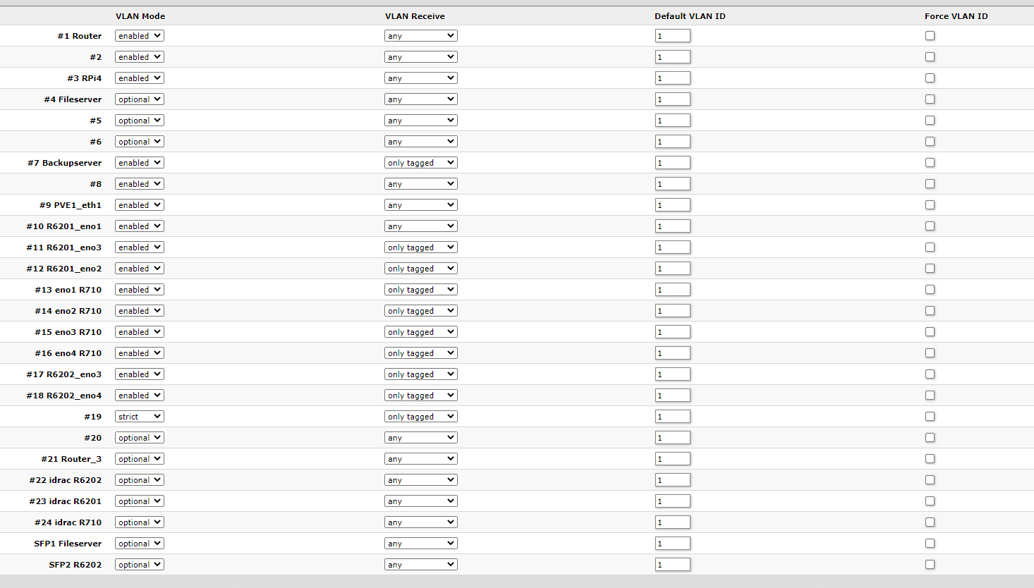

Mein Router ist ein Mikrotik heX S und mein Switch ist ein CSS326.
Diese Konfiguration hat nun für einige Zeit funktioniert, nun gibt es aber sporadisch Probleme:
CTs aus VLAN10 kann weder ins Internet pingen, noch eine CT aus dem VLAN10 selbst. Der Router selber (192.168.0.1 und 192.168.10.1) ist pingbar. Wenn ich dann aber eine andere CT aus dem VLAN1 oder 10 pingen lasse, dann funktioniert auf einmal auch der Ping aus den CTs aus VLAN10. Manchmal nach 10 oder so Fehlschlägen funktioniert der ping aufeinmal wieder.
