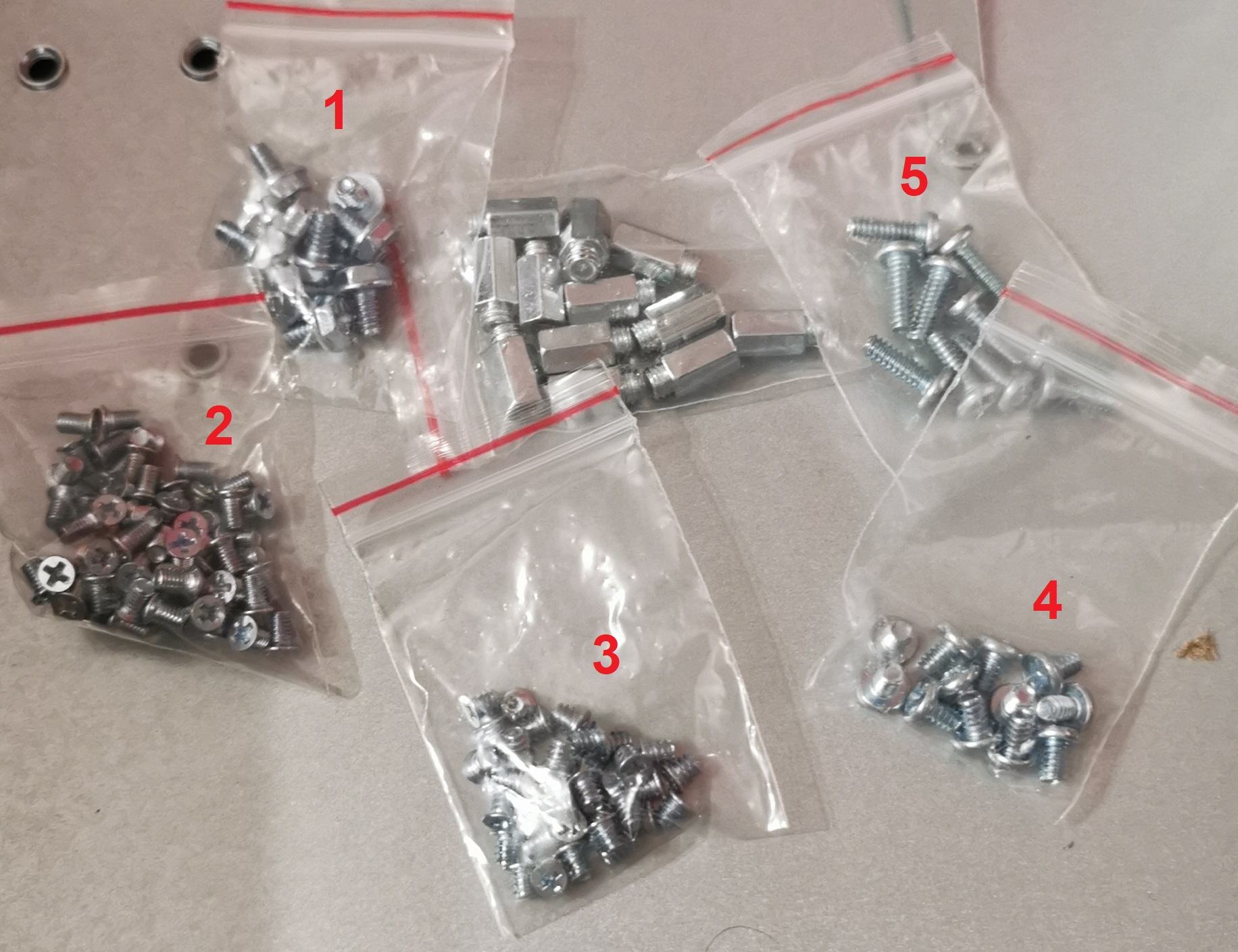

Kann jemand die Schrauben auf dem Bild zuordnen? Es existiert anscheinend keine Anleitung und auf dem Datenblatt steht auch nur "Schraubensortiment" (hatte gehofft, dass ich die dafür einfach zählen kann...).
#4 & #5 passen in die Mainboard-Standoffs, aktuell habe ich die kurzen drin. Die Schrauben passen aber auch an den PCiE-Blenden; dachte dafür wäre #1... #5 ist aber deutlich zu lang für die Blenden, aber die um das Mainboard zu halten?... #2 sieht nach Festplatte aus und #3 absolut keine Ahnung.
Edit: Habe jetzt mal beim Hersteller angefragt - mal gucken.
Edit2: Antwort vom Support in <2 Stunden - Hammer!
"4= Mainboard
1= Netzteil, PCI-Slot
5= Auszugssicherung der 5 HDD`s im Tray mit den Kuststoffschienen.
2= SSD/2,5" HDD
3= 3,5" HDD"
