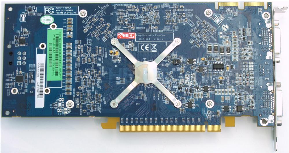

Ich habe eine Sapphier x1950pro und mit dieser funktioniert der MOD so nicht, da die Wiederstände bei denen man die Spannung per Silberleitlack ändern muss kommplett anders sind als bei der ASUS x1950 pro. Leider habe ich keine Digicam um das hier reinzustellen... Der MOD hier scheint nur für die ASUS x1950pro zu gelten!
Zur Info für die Allgemeinheit, ich habe den Wiederstand R3066 mal auf 0 runtergesetzt, also mit Silberleitlack übermahlt, aber dann Bootet die Karte nicht mehr...
@crayzee,
evtl. kannst du ja mal ein Foto von den Wiederständen machen und hier reinstellen.
Mal schauen ob ich die finde.....aber ich fotofier einfach mal alles in detailgröße
Also ich habe jetzt mal ein Bild gefunden in dem man ungefähr sehen kann das die Wiederstände anders angebracht sind. Die Frage ist jetzt nur ob das was ausmacht oder nicht... Leider habe ich immer noch keine Info bekommen wie ich die Volt messen kann (VGA im laufenden Rechnerm, Multimetereinstellung usw...) bzw. wo genau die Punkte sind die man für die Messung auswählen muss...
http://img.hexus.net/v2/graphics_cards/ati/X1950Pro/BackB.jpg
