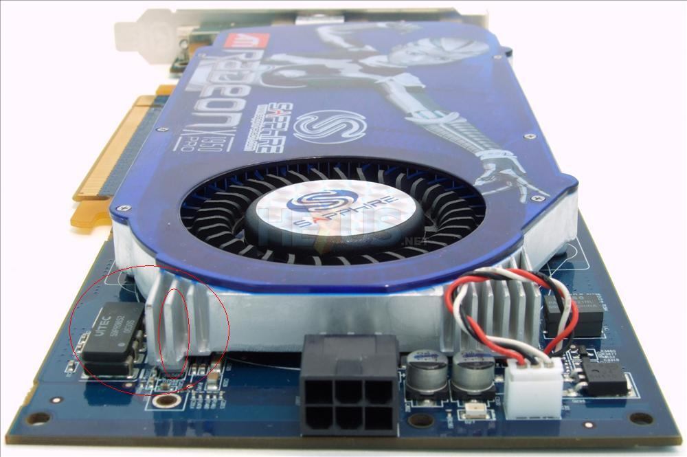

Kannst mir das mal auf nem Bild zeigen da ich den Kühler noch net runter gemacht habe ! Danke ! Mit was wird die von Power Color gekühlt ?
MFG XFX-XXX
Hier in dem Bild kann man es ganz gut erkennen. Links ist der VITEC Chip und daneben die 2 Phasen die gekühlt werden.
Vielen Dank. Was für Kühlkörper sol ich da drauf machen, also was würde ohne Probs passen ?
MFG XFX-XXX

Bei dem Bild ist rechts auch noch nen Chip der X-Tra kühlung braucht, habe ich leidig feststellen müssen als ich nen kleinen Ram Kühler vom hr03 drauf gemacht habe und mich dran verbrannt habe, jetzt ist nen grosser drauf und nen 120er nimmt die Seite der Graka unter Belüftung :d
Hier mal mein Eigenes Bild ... Rechts das Ding wir Sch****** heiss sag ich euch ...
