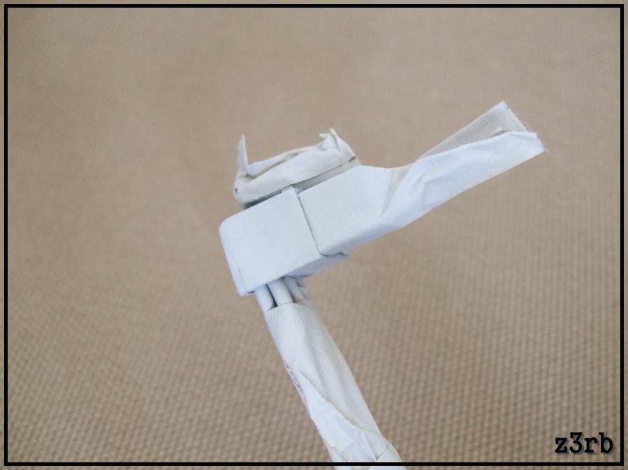

[Guide] How-to Thread für einen abgewinkelten PCIe Stecker
Fein, Fein!

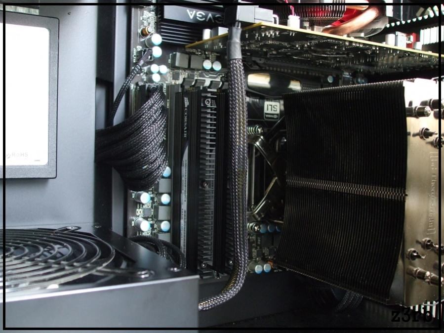

So sieht meiner momentan aus :)
attachment.php
Thx , sehr gute Anleitung. Schon Patent drauf ? Ist Geld Wert ! mfg
Wohl kaum wenn man bedenkt welche Vorraussetzungen es für ein Patent haben muss... mal vom finanziellen abgesehen, allein schon das abgeknickte und mit Kleber isolierte Kabel wird kaum irgendwelchen EDV Normen entsprechen :fresse:

So hab meines auch fast fertig, leider ist das neue sleev grade unterwegs! Somit hab ich testweise einfach mal sata sleeve komplett drum gemacht. Bleibt aber nicht so!
attachment.php

Schaut gut aus! Sehr praktisch wenn deine PSU vorne sitzt.
