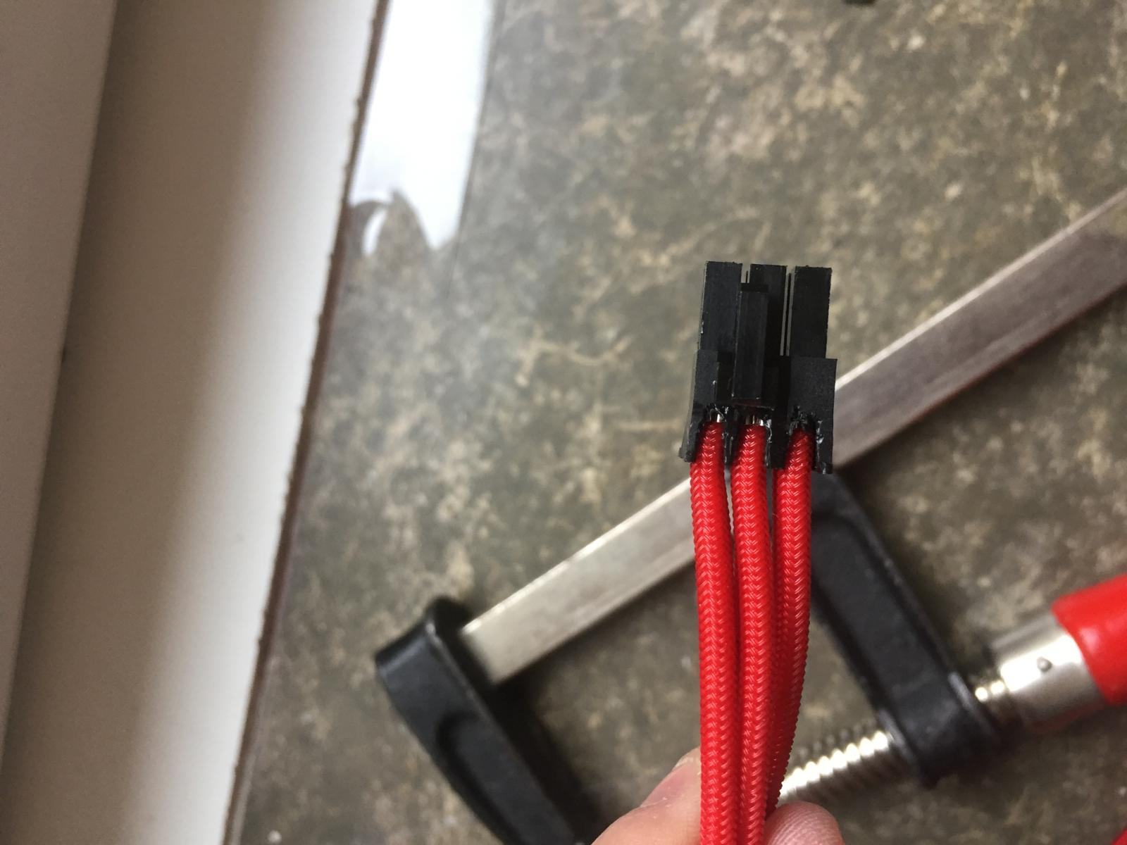

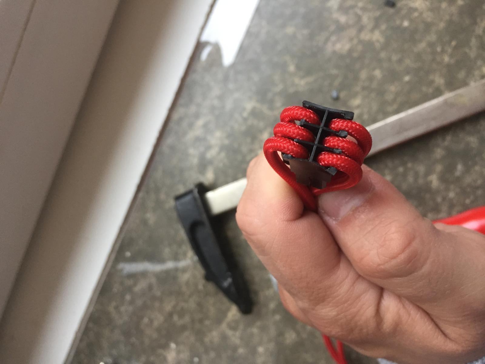

Da die Kabel immer noch nicht zu kaufen gibt habe ich mir welche gebastelt.
War einfacher und ging schneller als gedacht.

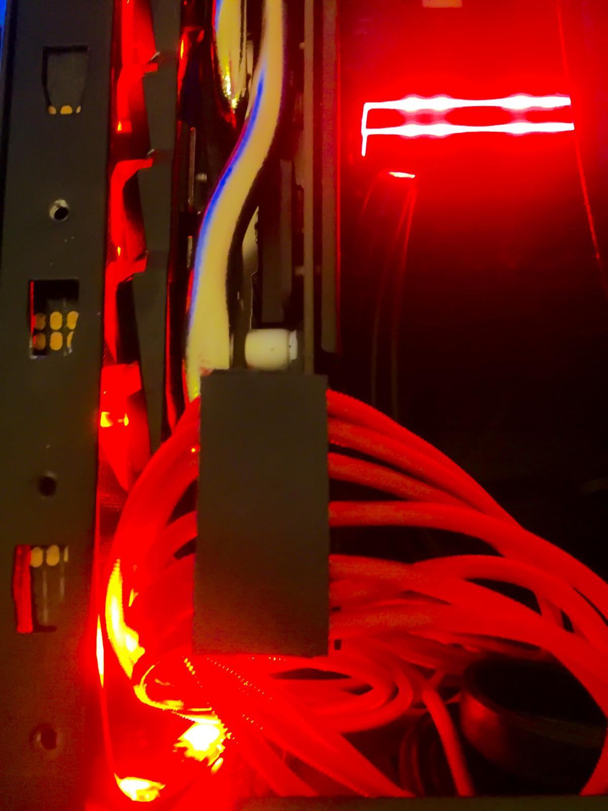

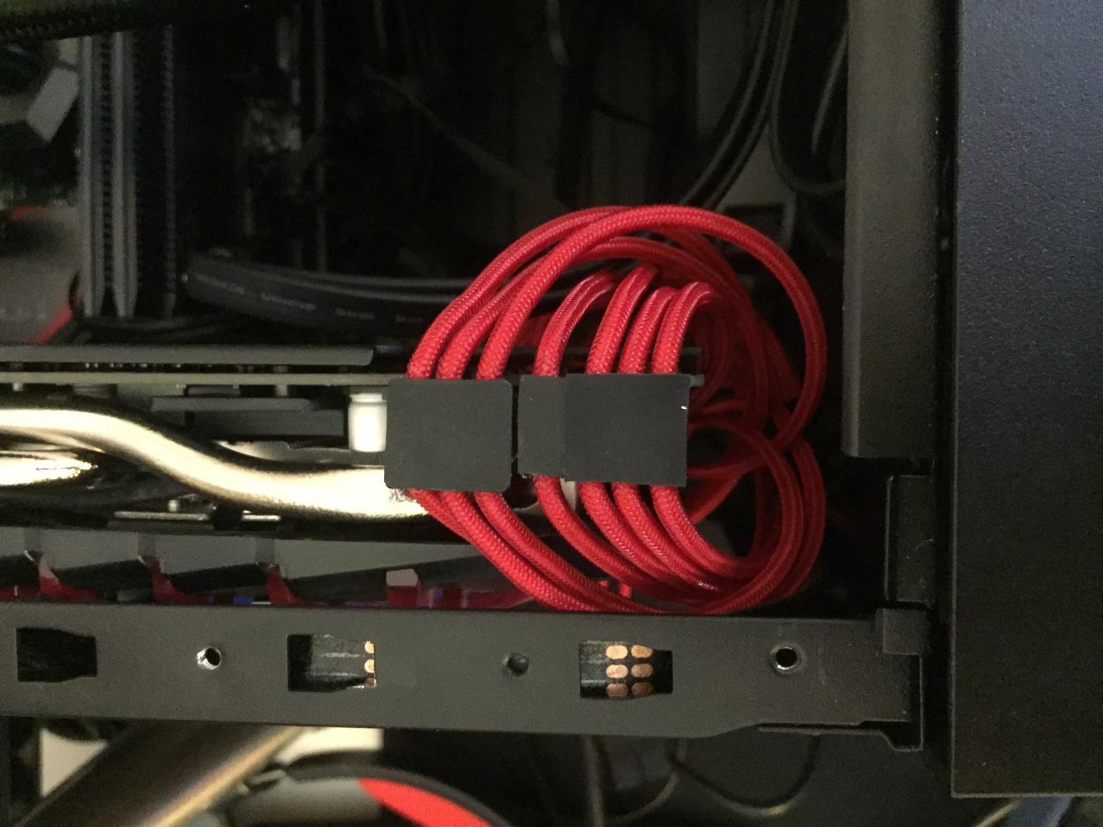

So sieht es momentan aus. Ich werde die Abdeckung oben aber noch bearbeiten bzw. gerade schneiden.
Update
Bin jetzt mit dem Look ganz zufrieden aber mit besseren Werkzeuge (3D Drucker) könnte man viel besser machen.
Gruß

Jich habe es nur clean gemacht. Davor waren es drei einzelnen Elemente und jetzt ist es nur noch einer.
