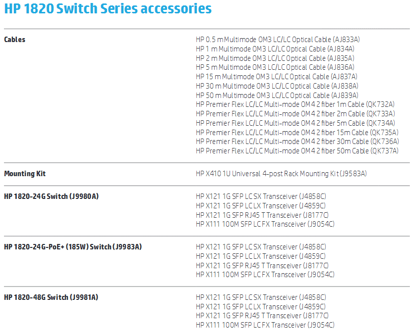

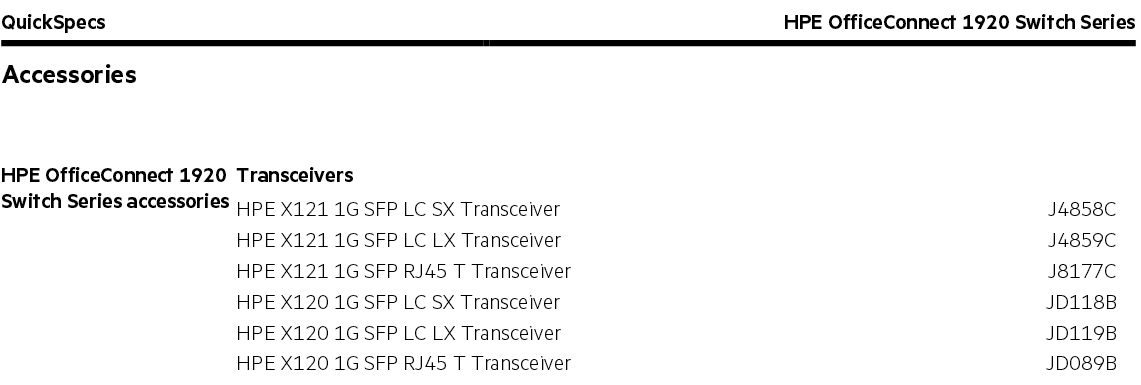

Hat einer zufällig im Kopf, was für GBIC-Module in den 1820er und 1920er kommen?
Meine 1810-24Gv2 haben J4858C für LC drin, 850nm.
danke!
EDIT: laut den Handbüchern passen in beide (1820 und 1920) meine GBIC Module vom Typ J4858C. :)
