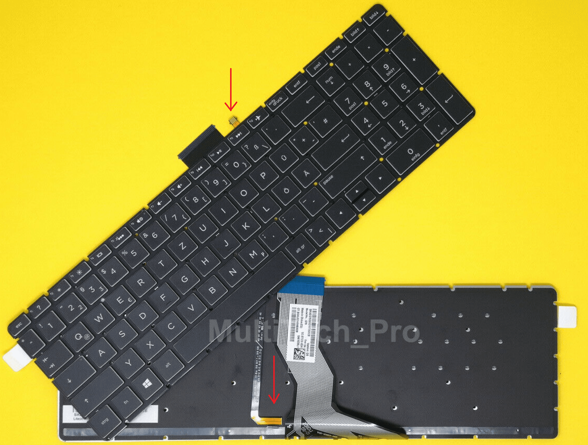

Ich will bei meinem HP G6 250 (3VJ63ES) Laptop eine Tastatur mit Hintergrundbeleuchtung nachrüsten, welche u.A. bei Ebay (HP G6 250 kompatibel) angeboten wird.
Beim dem Laptop ist auf dem Mainboard ein mit vier Leitungen freier Flachbandkabel Anschluss (JKBL 1), der direkt neben dem Keyboard Connector lokalisiert ist.
Das auf dem Bild zu sehende Backlit Keyboard hat im Gegensatz zum aktuell verbauten Non-Backlit Keyboard ein noch zusätzliches Flachbandkabel mit ebenfalls vier Leitungen.
Ich vermute das dieses kleine Flachbandkabel zur Stromversorgung & Steuerung der Hintergrundbeleuchtung dient, ganz sicher bin ich mir aber nicht.
Leider gibt es im Netz diesbezüglich keine Informationen, und so wollte ich mir auf diesem Wege ein GO! von euch holen, ob ich mit meiner Vermutung richtig liege, und dieser JKBL 1 Anschluss tatsächlich für die Backlit gedacht ist.
Was denkt ihr ?

Wie willst du da die Tastatur vom Topcover trennen und dazu (noch viel schwieriger) wieder befestigen???
Top cover/keyboard
The top cover/keyboard spare part remains after all other spare parts have been removed.
The top cover/keyboard spare part kit includes the keyboard, keyboard cable and the keyboard backlight cable
(if equipped).
Nicht umsonst gibts von HP nur beides zusammen und im Prinzip gibts das Kit, aber AFAIK nur im Prinzip!
Schnapsidee und zwar sowas von!
Nix Schnapsidee, das geht schon...
Mit einem Dünnen Teppichmesser die Plastik Befestigungspunkte abtrennen, altes Keyboard raus, neues rein, dann mit einem Lötkolben die Befestigungspunkte wieder festmachen.
Für mich absolut kein Hexenwerk.
Bei YT gibt es sogar einen Clip dazu.
Das würde Ich als Pfusch bezeichnen, aber jedem Tierchen sein Pläsierchen.
Super aussage, trägst du zum eigentlichen Thema noch was produktives bei, oder möchtest du meine Fertigkeitskenntnisse weiterhin in Frage stellen ?
Langsam stelle ich mir ernsthaft die Frage, ob man hier überhaupt noch konstruktive Antworten auf seine Fragen bekommt ? (Sinn eines Forums?)
Ständig wird man von irgendwelchen Beitragspunktejägern mit deren teils fragwürdigen Belehrungen konfrontiert, und das nervt mich total !
Aber gut, dann werde ich nun das Keyboard mit Backlit auf gut Glück kaufen, und hoffen das die im Startpost aufgeführte Vermutung sich als richtig erweist.
Ja, das geht auch. Ein Tropfen Epoxid Harz Kleber reicht auch zum neu verkleben auf den entsprechenden Punkten. Ist auch bei einen MSI Notebooks der Fall, da habe ich das auch schon nen paar mal gemacht. Eine Schnapsidee ist das keineswegs.
Ich habe das vermutlich noch eleganter gelöst, indem ich das ganze hinterher mit sehr kleinen M1,7x4 Flachkopfschrauben befestigt habe.
Nach dem mit einem Skalpell vorsichtigen Entfernen jeder einzelnen Befestigung, konnte man dort jeweils eine kleine Nut erkennen, in welche die kleinen Schräubchen wunderbar reingepasst haben.
War aber eine ganz schöne Arbeit die über 60 Schräubchen da sauber reinzubekommen.
Hat sich aber auf jeden Fall gelohnt, jetzt erkennt man auch im dunkeln wunderbar die nun beleuchteten Tasten.

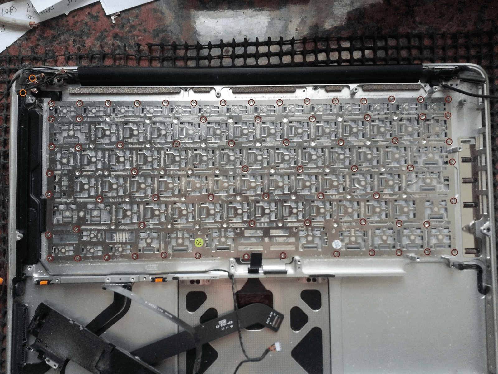

Also hast du nun ein halbes Apple Gerät :) Denn die verschrauben die Tastatur zwischen den Tasten auch gerne mal... hab vor nem Jahr mal nen Keyboard bei nem Macbook Pro Mid20 wechseln müssen... war nen graus. Ja, jeder rote Kreis ist eine kleine 2mm Schraube, ingesammt 77.
