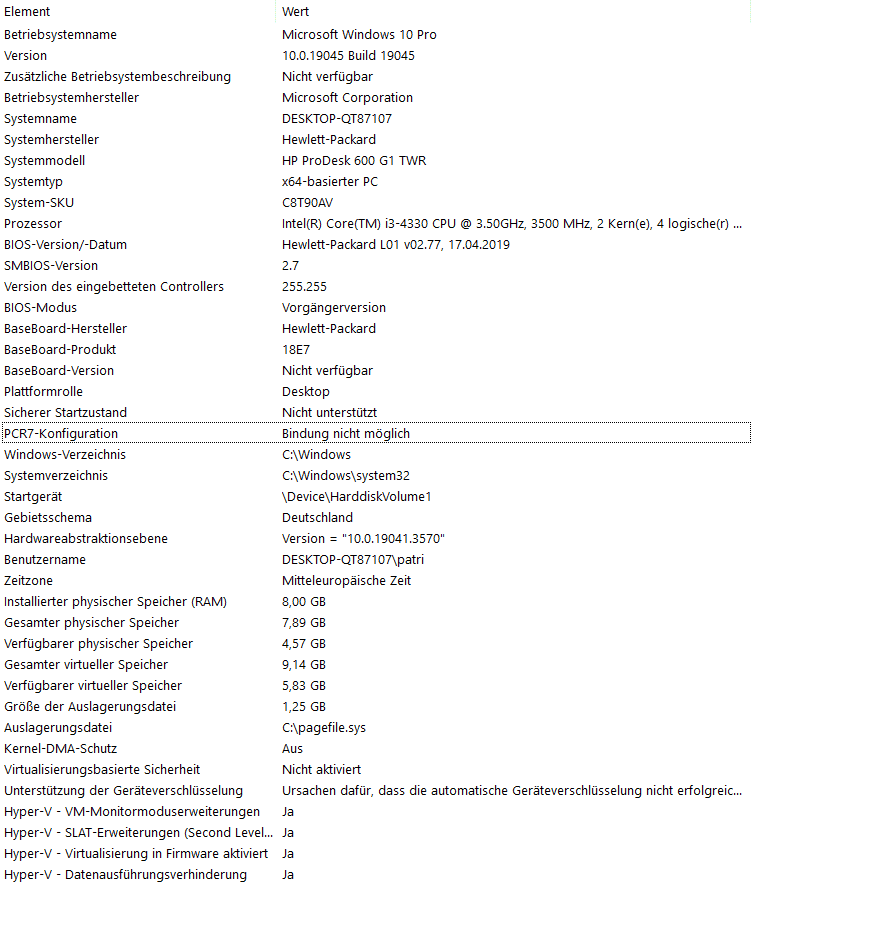

ich habe vor meinen office Pc ein bißchen aufzurüsten, aber bin völlig unerfahren und weiß auch nicht was mit diesen Specs möglich ist. Ist ein HP ProDesk 600 G1. Könnt ihr mir da helfen? Ich weiß, dass ich aus diesem PC nicht viel rausholen kann, aber zumindest ein bißchen. Eventuell ein i7 4790 und ne GTX 1050 Ti? Bild der Specs anbei. Vielen Dank

Versuch die maximale Spezifikationen des 600 g1 herauszufinden, dann weißt du was das Board und das BIOS erkennen kann und was der Maximalausbau ist.
Wenn du das hast kannst du über einen 4770, 1230v3 oder ähnliches nachdenken.
Und über eine 1050ti.

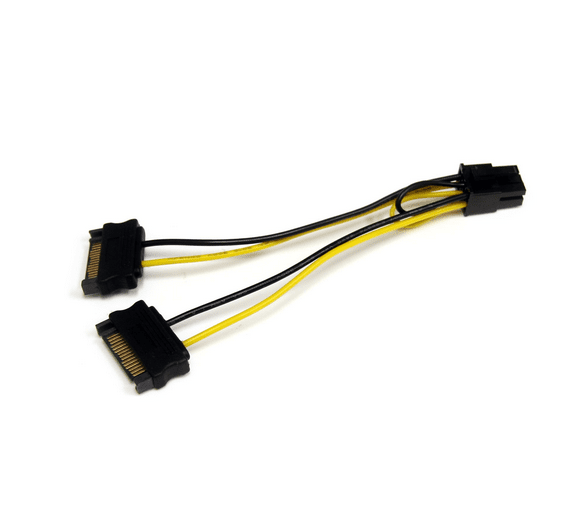

Würde dann so ein Stecker funktionieren? Ein Adapter? Hab da ein Video gefunden auf YouTube. Das ist sehr interessant.
Eine Seite in die Grafikkarte, z.B. 1060 6GB.
Andere Seite in die beiden SATA.
84w CPU
120w 1060 6gb
50w Board RAM usw
50w Reserve
Sollte reichen, sofern das Netzteil nicht grundsätzlich Altersschwäche zeigt bzw. Bausatzbedingt bei unserer Bastelei versagt.
84w CPU
120w 1060 6gb
50w Board RAM usw
50w Reserve
