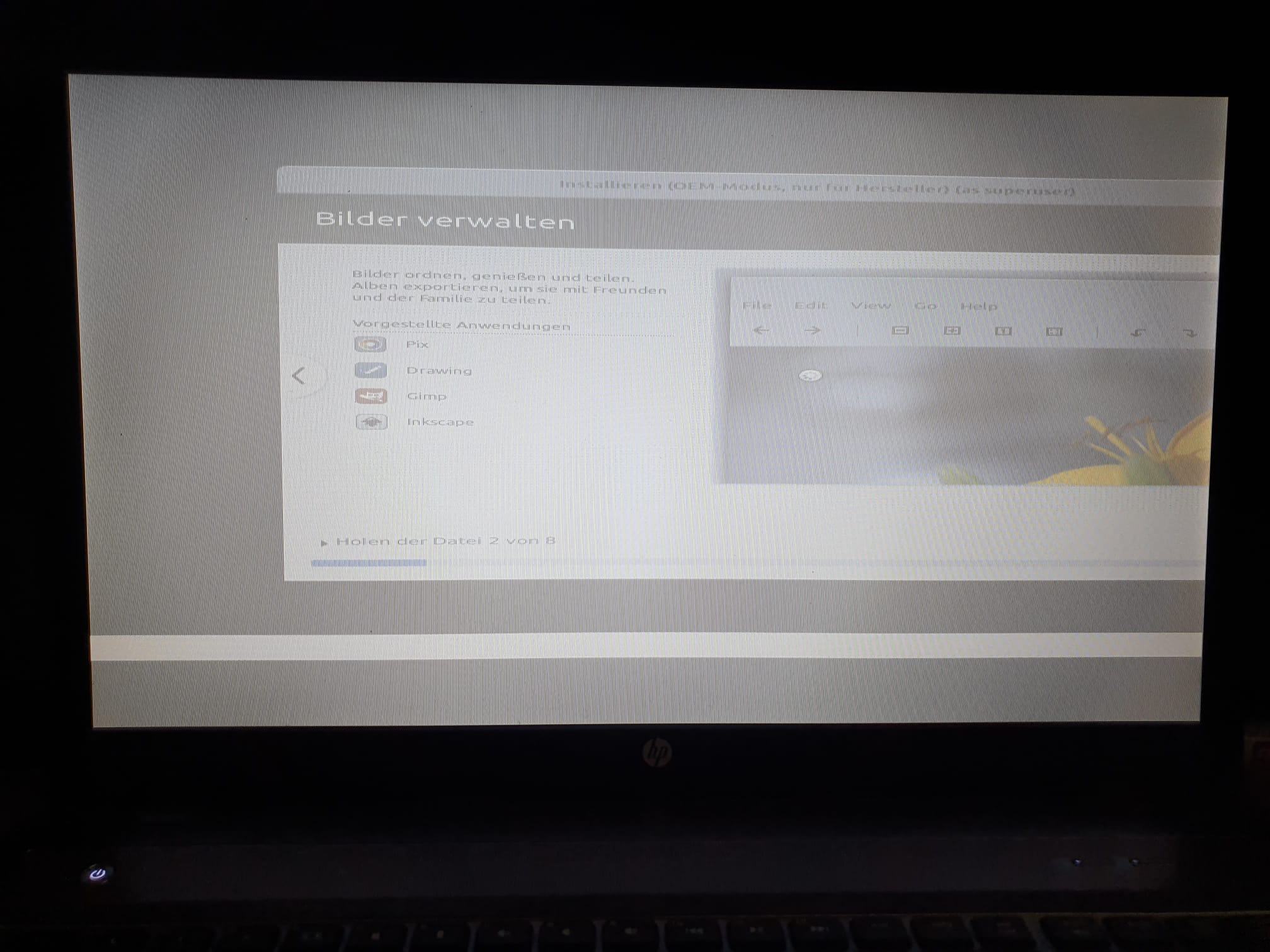

HP Probook 4740s mit folgendem Problem:
WhatsApp Image 2022-03-09 at 08.59.44 (1).jpegWhatsApp Image 2022-03-09 at 08.59.44 (2).jpegIMG-20220109-WA0006.jpg
Dachte mir es ist sicher die GPU.... VGA und HDMI haben kein Signal ausgegeben.

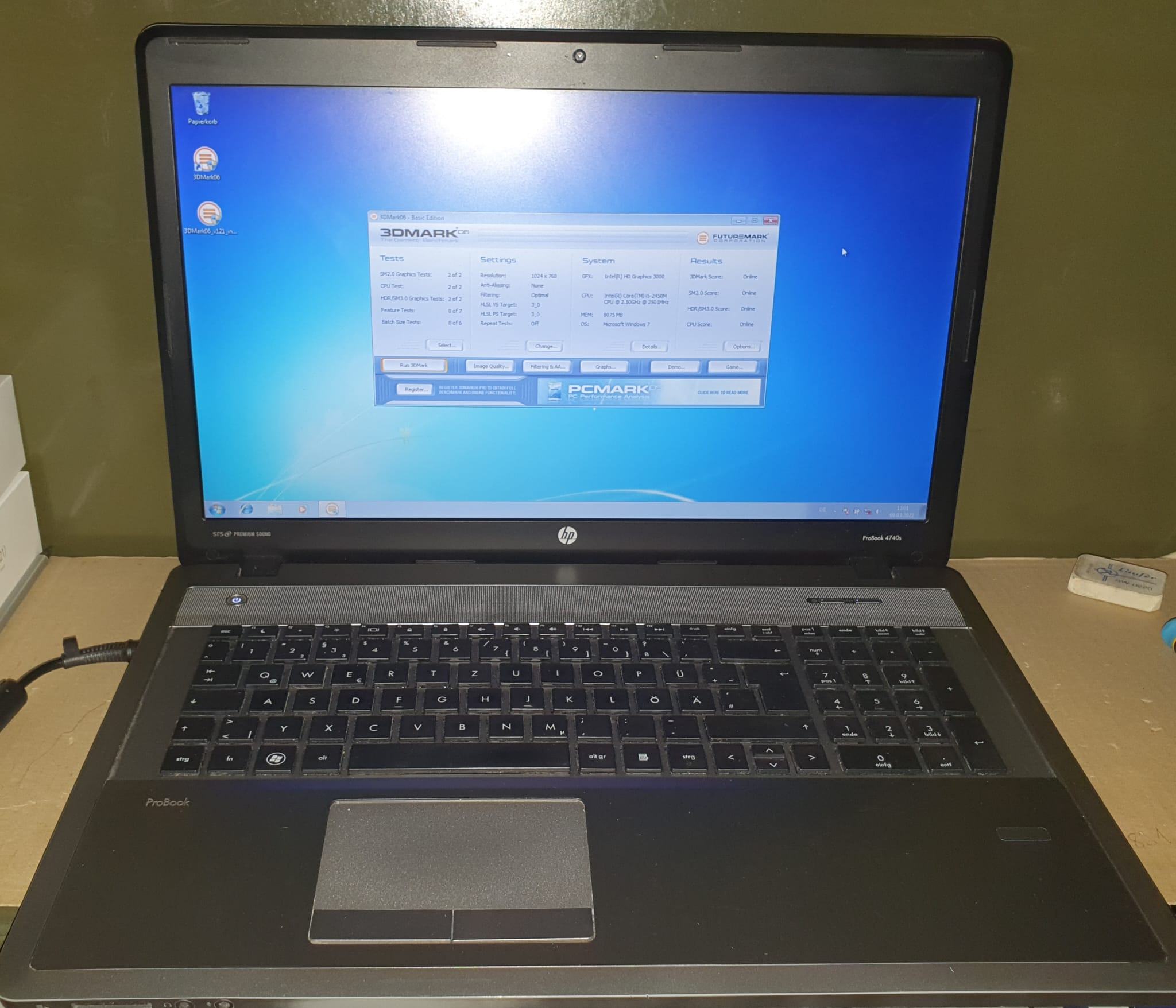

Dachte mir ich heiz dem Ding mal richtig ein und hab zig mal 3D Mark laufen lassen. Die Dual Lösung funktioniert, der 3D Mark Score halbiert sich mit der iGPU im Gegensatz zur ATI.
Dann dachte ich mir ich teste nochmal VGA HDMI.

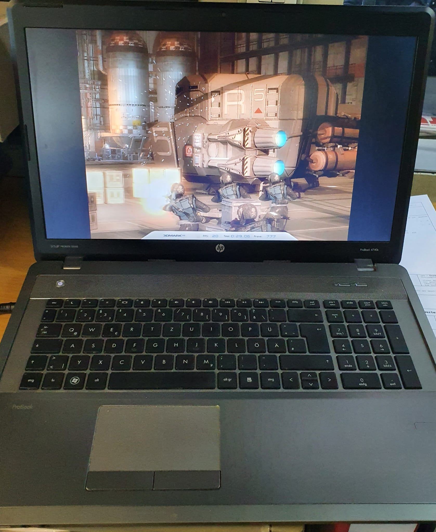

Große Überraschung! Per VGA zeigt der externe Monitor ein perfektes Bild an....und das Notebook auch.
Also VGA wieder abgesteckt, Notebookbildschirm geht kurz aus und wieder an, immer noch alles gut!
Hab ihn dann runtergefahren und neugestartet, Fehler wieder da! Per VGA und HDMI allerdings nicht. Also doch das interne Display?!
Gerät zig mal neugestartet... immer noch der Fehler.
Also nochmal 5x 3D Mark laufen lassen und Gerät neugestartet... Fehler wieder weg....
Was meint ihr?

Sind die ersten 3 Bilder die Fehlerhaften und die letzten 2 sind ok? Dann würd ich wie schon im anderen Thread geschrieben aufs interne (Flachband)Kabel tippen. Eine kalte Lötstelle zum und vom VRAM schaut anders aus.

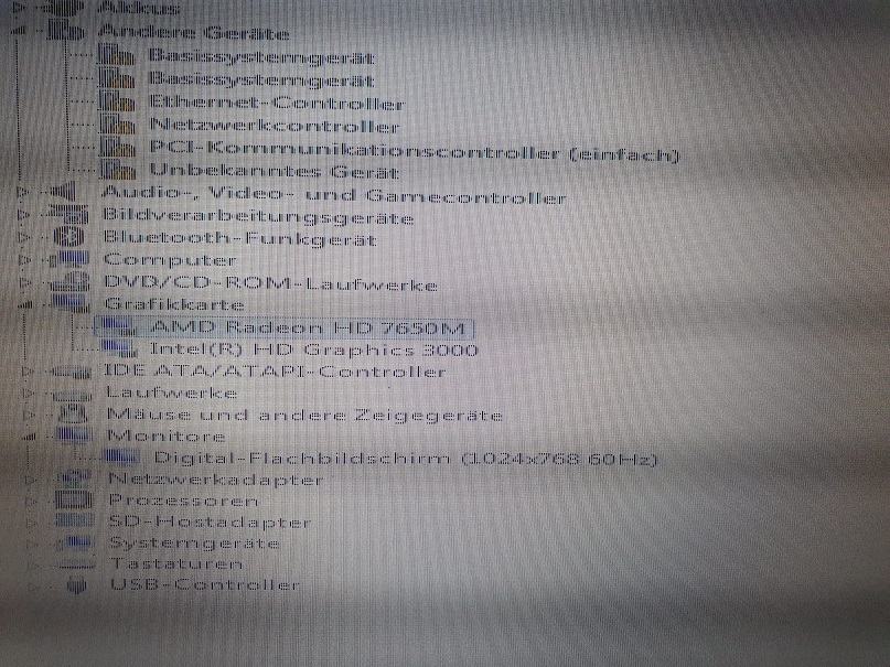

Vom Gefühl her würde ich sagen die GPU erkennt das Display nicht richtig, würde auch erklären wieso es plötzlich nur noch als "Unbekannter Monitor" gelistet und maximal mit 1024x768 angesteuert werden kann.
Aber wieso ist die Frage... Weil die GPU einfach durch eine kalte Lötstelle Fehler macht oder weil das Display selbst bzw. das Kabel das Problem ist....

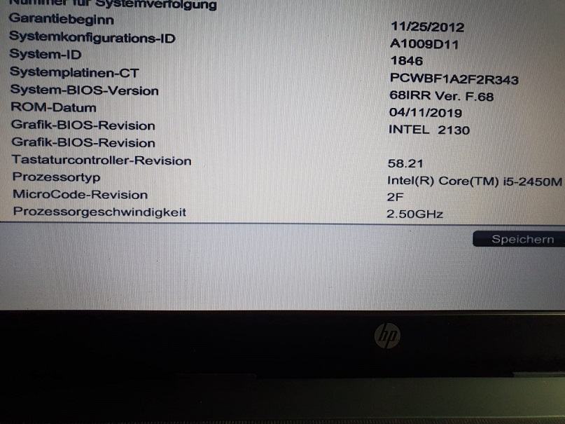

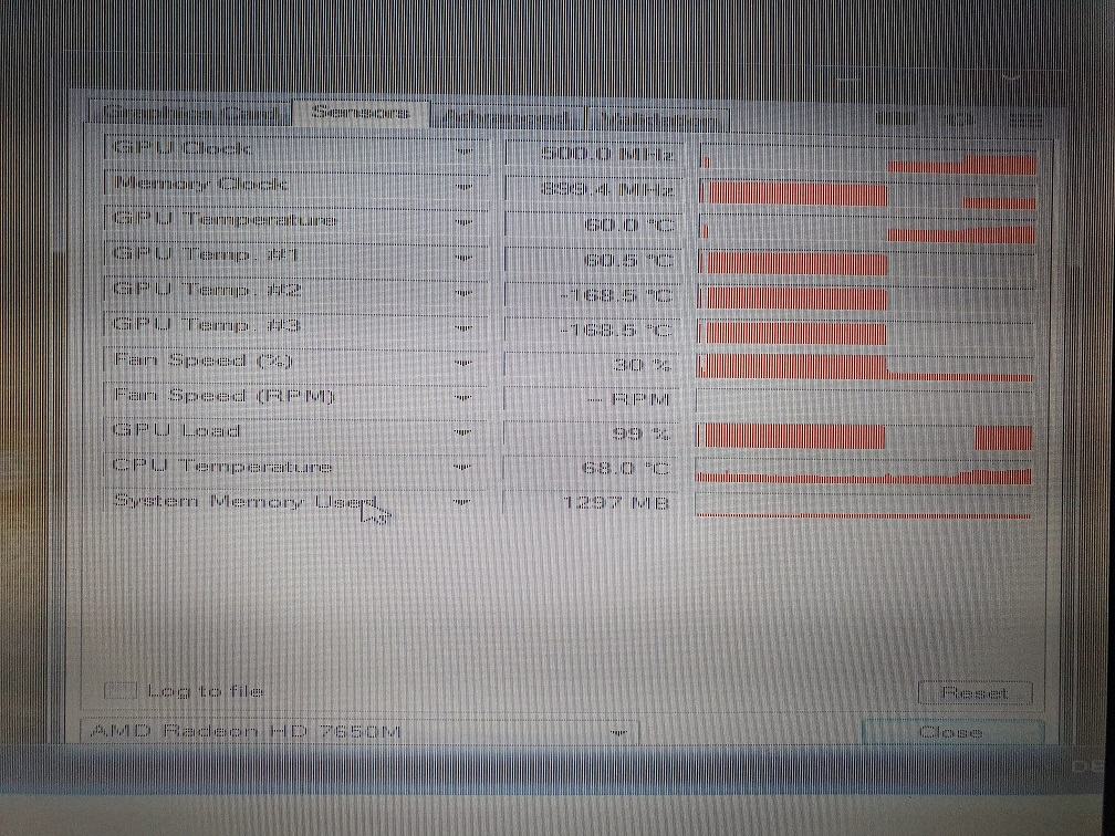

Die GPU wird auch wenn Grafikfehler auftreten richtig erkannt.
Die Temps sind auch komisch. Manchmal steht da - 36999°C

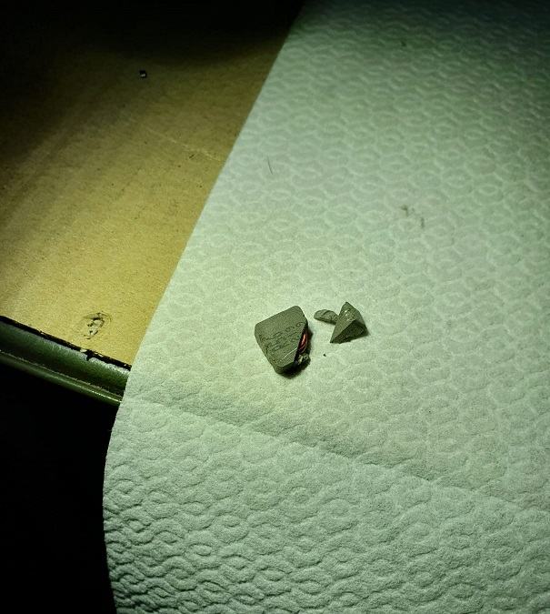

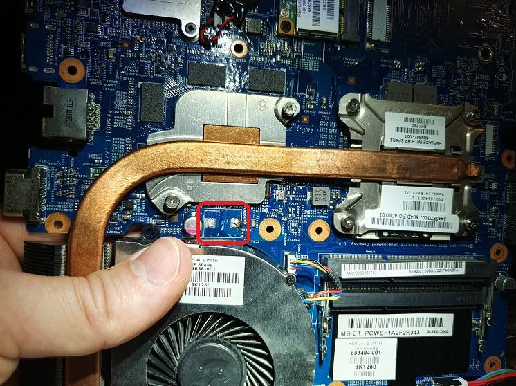

Okey da vom 4540s und 4740s das Mainboard von der Ausstattung her identisch ist, hab ich das gemacht was in dem Video beschrieben ist.
Verlieren kann ich ja nicht mehr ^^
Da war das Bauteil
Und da ist es jetzt....
Keine Grafikfehler mehr!!!!
Die ATI Grafik wird im Bios nicht mehr erkannt!!!!
JUHUUU!!!!
Krass, so einfach habe ich das noch nie gehabt :d
Wahrscheinlich hat hp verschiedene Mainboards in dem Gerät verbaut und gerade bei deinem reicht es, die induktivität zu entfernen.
Du hast jetzt quasi das Schaltnetzteil zerstört, was die GPU Spannung erzeugt.
So eine Art Stromversorung besteht immer aus Controller, 2x MOSFET, Induktität und n paar Kondensatoren.

Nee alles gut, das sollte so passen. Die MOSFETs werden wahrscheinlich ne Spannung erzeugen, aber die geht nicht weiter und die Spannungsregelung funktioniert wohl auch nicht, weil der Schwingkreis nun verstimmt ist, wegen der fehlenden Induktivität. Is aber wurst, sollte so laufen.
