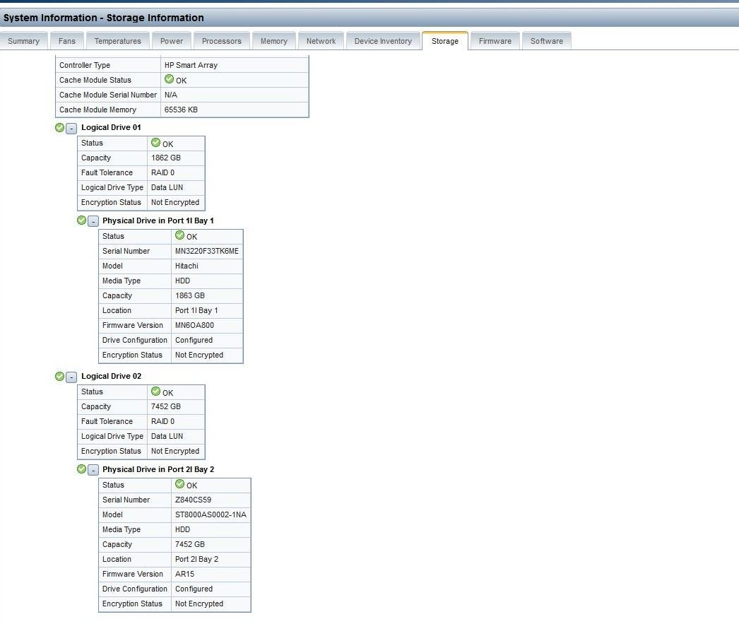

Moin zusammen!
Seit ungefähr einem Monat besitze ich ebenfalls einen MicroServer Gen8. Zuvor hatte ich immer ein Synology-NAS, aber die Leistung hat einfach nie wirklich gereicht.
Ich habe zunächst meine 2TB Festplatte (Hitachi) verbaut und Windows Server 2012 R2 installiert um mir einen ersten Eindruck zu verschaffen. Nach dem ich nun von Leistung und den Möglichkeiten überzeugt war, habe ich gestern eine neue Seagate Archive (8TB, ST8000AS0002) in Bay 2 eingebaut und die HDD als Raid 0 eingerichtet, so dass ich zwei separate Laufwerke habe.
Seit diesem Zeitpunkt scheint es Probleme mit der Hitachi Festplatte zu geben. Ich bekomme Fehlermeldungen diverser Programme, dass z.B. Dateien oder Ordner nicht erstellt werden können. Beispielsweise wollte ich gerade ein Programm deinstallieren, und die Deinstallation ist mit einer Fehlermeldung abgebrochen, dass der Ordner und/oder die Dateien beschädigt wären. Nach einem Neustart funktionierte die Deinstallation. Ein anderes Programm behauptet auch zu willkürlichen Zeitpunkten, dass eine Datei nicht geschrieben und angelegt werden kann.
Es klingt also zunächst nach einem Festplatten-Fehler. Aktuell läuft die Windows Festplattenüberprüfung. Der Vorgang hängt jetzt seit ca. einer Stunde bei 57%.
Ich glaube aber hier nicht so richtig an einen Zufall. Die Fehler treten erst seitdem ich die neue Festplatte eingebaut habe auf.
Habe ich hier etwas falsch konfiguriert, sodass der Smart Array Controller jetzt verrückt spielt?
