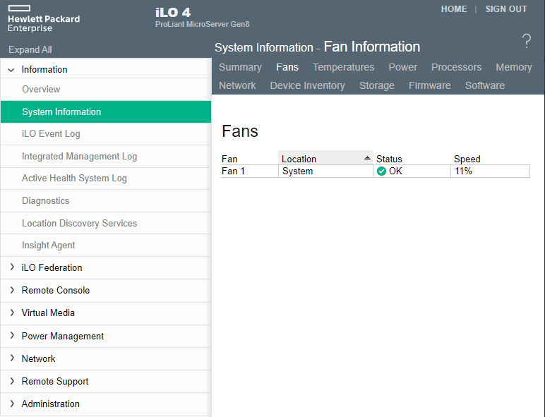

Mein FAN speed hat sich durch die CPU nicht sonderlich geändert, er läuft im Moment mit ~11%.
Eine Veränderung des Lüfterprofiles habe ich bis jetzt nur beim Einsatz eines RAID Kontrollers (P410/P420) beobachtet, bei mir läuft aber inzwischen alles wieder über den OnBoard Kontroller (mit AHCI Modus) und MS-StorageSpaces.
Edit: Bei mir läuft im PCIe Slot noch eine kleine GPU (GT1030 2GB)
Gruß
BUG

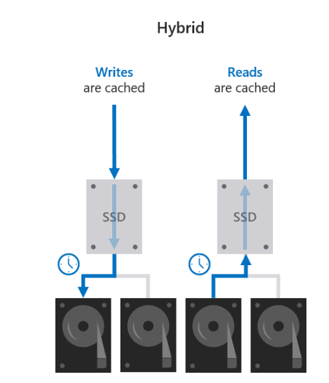

Eigentlich wollte ich die 4 HDDs in einen RAID 10-Verbund setzen und gut is.
Ein Bekannter schlug mir allerdings folgende Konfiguration vor:
3 HDDs in den Bays 2-4, zusammengeschaltet im Hardware-RAID 5, dazu eine 128GB-SSD als Cache-Drive im Software-RAID in Bay 1, zusammengeschaltet mit den HDDs in einem Software-RAID.
Eine 500GB-SSD (500GB 850 EVO) am 5. Slot wird partitioniert auf 150 GB für das Betriebssystem und 350 GB für VMs.
Das Software-RAID für das Cache-Drive soll dann über einen Server laufen, welcher als VM auf dem Host-OS läuft.
Meine Frage ist, ob das so überhaupt funktionieren kann. Der einzige Storage-Controller in dem ProLiant ist ja ein RAID-Controller. Kann man überhaupt ein Software-RAID auf ein Hardware-RAID draufsetzen?
Inwieweit stellen CPU und RAM ein Hindernis dar? Ich plane ein Upgrade auf den Dualcore-Xeon E3-1220L V2 sowie auf 8 GB DDR3-ECC, aber das muss erst einmal warten
Sollte das nicht gehen, wäre meine Alternativ-Idee:
Die 4 HDDs im RAID 10 und als SSD wird eine Samsung 860 Evo mit 1 TB genommen.
Die bekommt 150 GB für Windows Server 2019 und der Rest wird als Netzlaufwerk benutzt, auf den man die Daten übers Netzwerk kopiert, die man dann später in aller Ruhe auf das langsamere Festplatten-Array kopieren kann.
Was denkt ihr dazu? Noch andere Ideen?
Ich bin für jede Hilfe dankbar.
Gruß
BUG
Ja du kannst im HPE RaidController jede disk als JBOD oder RAID1 konfigurieren so das jede disk einzel in das OS durchgereicht wird.
Das mit dem speed wird bei 6 gb/s Schluss sein, da der B120i keine SAS disk's SSD unterstützten...
