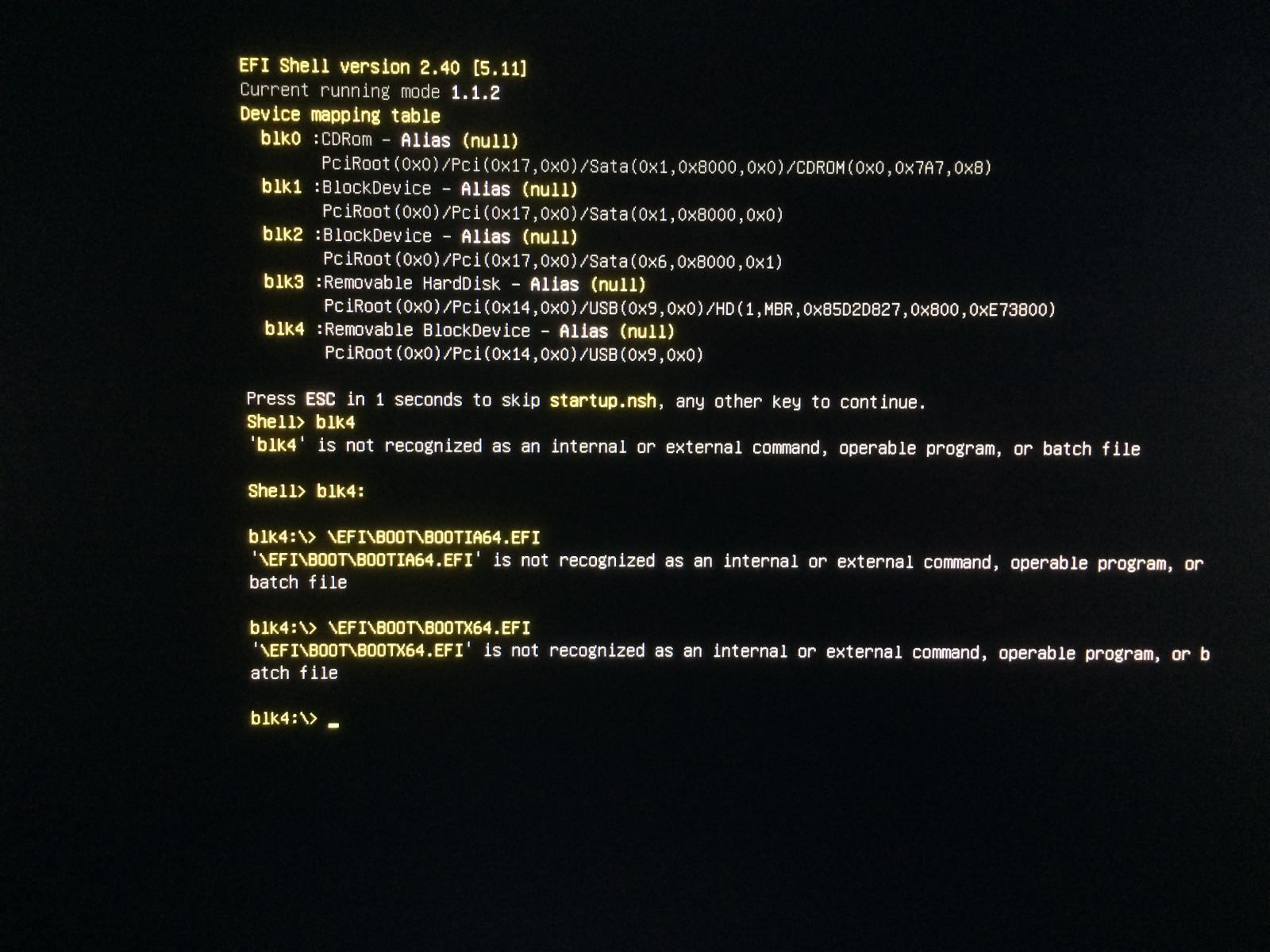

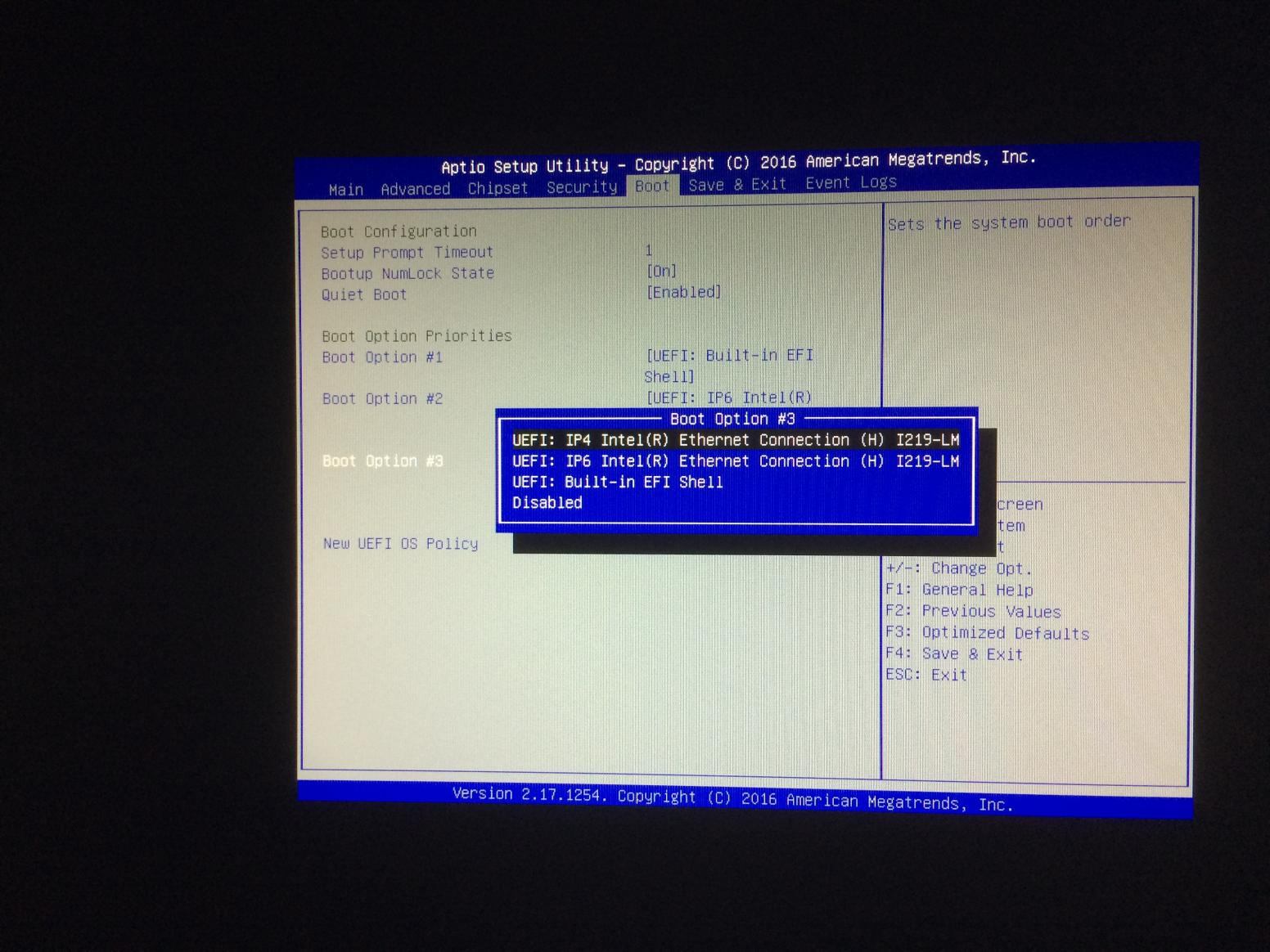

Ich hab mir jetzt einen ML10 Gen9 gekauft, schaffe es aber nicht, darauf ein Betriebssystem (Windoes Server 2012 R2) zu installieren. Neben IP4 und IP6-LAN gibt es als Boot-Option nur "Built-In EFI Shell". Nur weiß ich nicht, was ich dann eingeben soll. Das OS wollte ich von einem USB-Stick booten. Vgl. Screenshots. boot 002.jpgboot 003.jpg
Der HP-Support aus Sofia ist freundlich, aber überfordert. Kann mir jemand helfen?
Vielen Dank und viele Grüße,
woerndl
Stick hängt an was für einem Port?
An der Frontseite.
Sorry für die langsame Antwort, ich hab gerade festgestellt, dass ich das Thema nicht abonniert habe und daher auch keine Benachrichtigung bei neuen Beiträgen erhalte. Ich kenne das von anderen Foren so, dass diese Funktion standardmäßig aktiviert ist. Egal, jetzt ist sie es.
Mein Problem hat sich im Übrigen auch erledigt. Hier die Lösung, falls noch mal jemand drüber stolpert:
Um als Boot-Option DVD oder USB zu erhalten, muss man zuerst im BIOS unter "Advanced/CSM Configuration" zunächst "CSM Support" auf "Enabled" setzen und dann unter "Boot Option Filter" auswählen: "Legacy Only". Dann mit F4 speichern, Neustart, dann sind die üblichen Boot-Optionen sichtbar.
