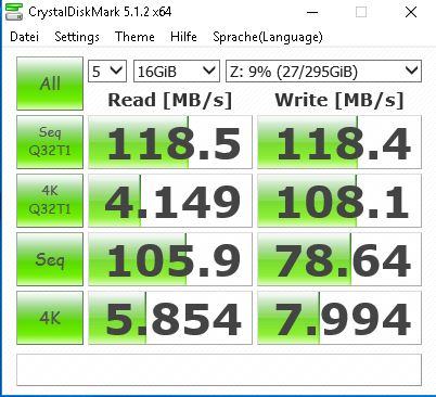

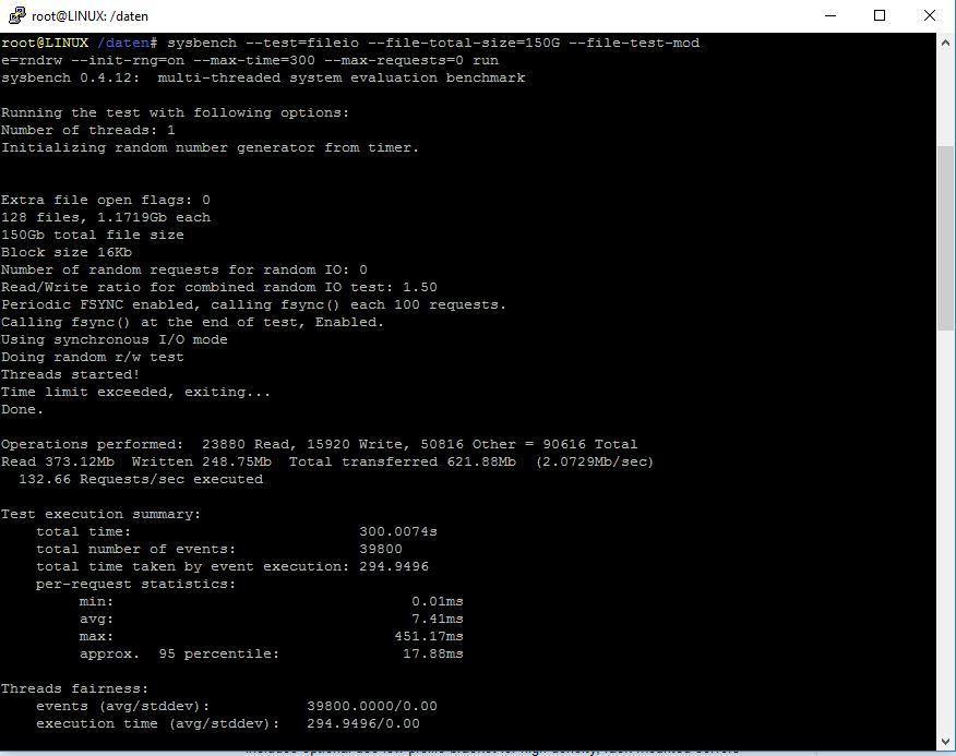

Hat irgendjemand einen Tipp wie ich die Performance meines Systems ordentlich testen. Ich befürchte, ich hab irgendwo die Handbremse drin aber weiß nicht so recht wo ich ansetzen soll. Die VM´s laufen echt flüssig, aber wenn ich Daten auf die Freigaben hin und her kopiere bricht mir die Geschwindigkeit regelrecht zusammen teilweise auf 12-15 MB/s. Ich befürchte dass das nicht unbedingt an der/den Netzwerkkarten liegt, sondern eher am Raid/Platten. Es läuft auf dem B120i mit zwei WD Se WD1002F9YZ Platten. Ich bin fast schon soweit das ganze Ding wieder auseinander zu rupfen und Proxmox und ZFS zu probieren.
je nach Daten /filesize und genutztem System der Ablage (SW raid z.B.) ist das doch normal ... mehr infos bitte ^^
Hi Pumuckel, mit welchem tool würdest Du den Server testen. Ich habe schon das ein oder andere gefunden leider weiss ich die Ergebnisse oft nicht so richtig zu interpretieren.
Meine Konfig sieht so aus: ML10v2 mit Xeon E3-1231 v3, ESXi6.0.0U2, 2x WDSe WD1002F9YZ auf dem B120i RAID1,
ESXi auf USB Stick installiert und RAID als VMFS Eingebunden und darauf die VM´s erstellt.
1. VM: Fileserver (Turnkey Linux 14.1 [Debian Jessie 8.4]) 8GB RAM 25GBSystem, 300GB Datenpartition ext4 (share) jeweils als separate HDD an VM angebunden
2. VM Windows 10 zum testen.
Hab nochmal mit Cristal Disk Mark von der Win10VM auf das Share des Fielservers (gemapptes Laufwerk) einen Test gemacht. Sieht so aus
Zusätzlich habe ich auf dem Fileserver sysbench laufen lassen und einen Test gemacht mit folgendem Ergebniss
..soll ich dem Fileserver noch mehr RAM spendieren?
