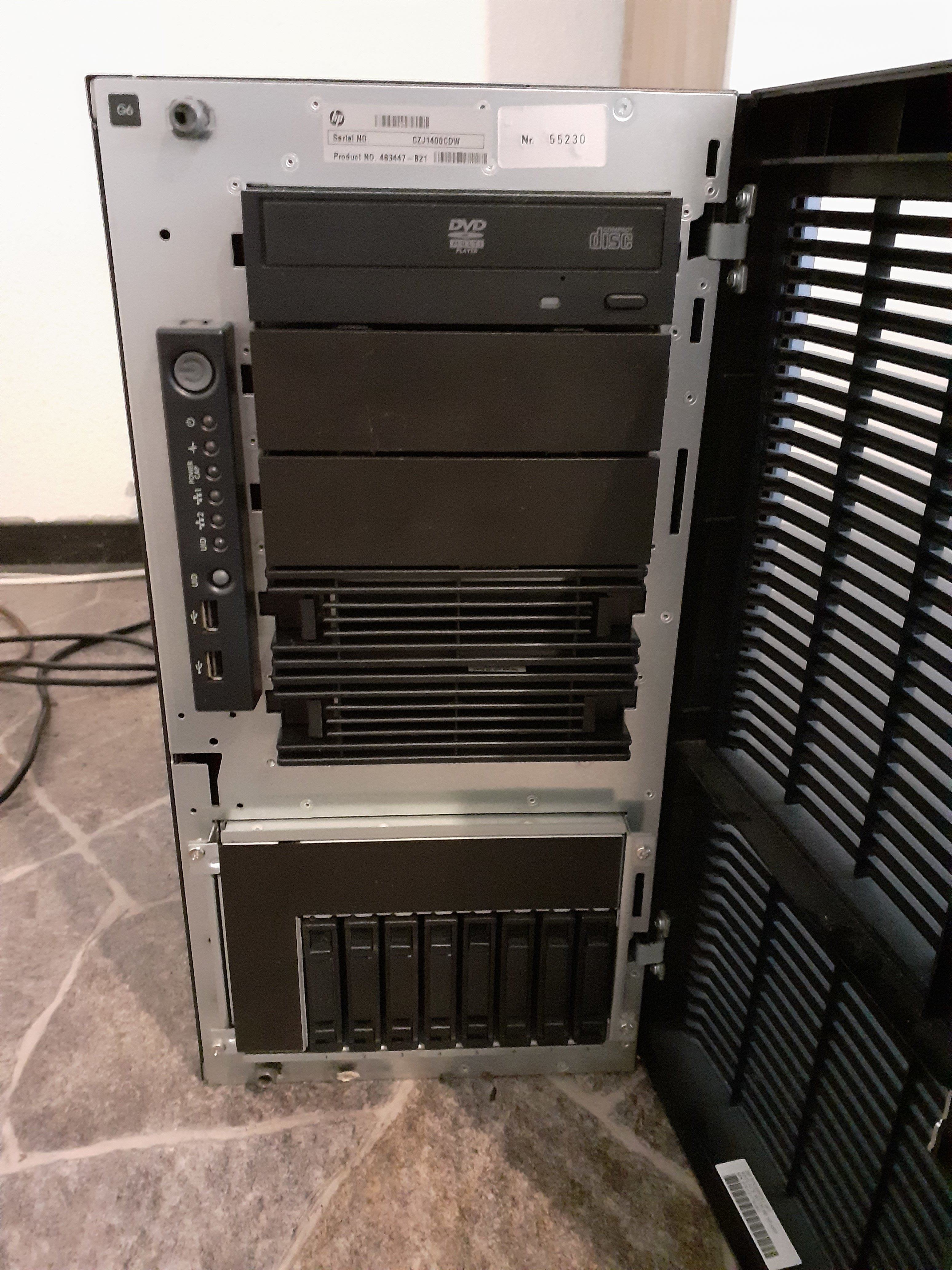

ich habe einen HP Proliant Server. Er wird langsam aber stetig aufgebaut werden.
Mache mir schon Gedanken wie ich ihn aufbauen werde. Im Moment hat er noch einen einzelnen Xeon Westmere 4-Kern Prozessor verbaut. Aber das wird geändert.....

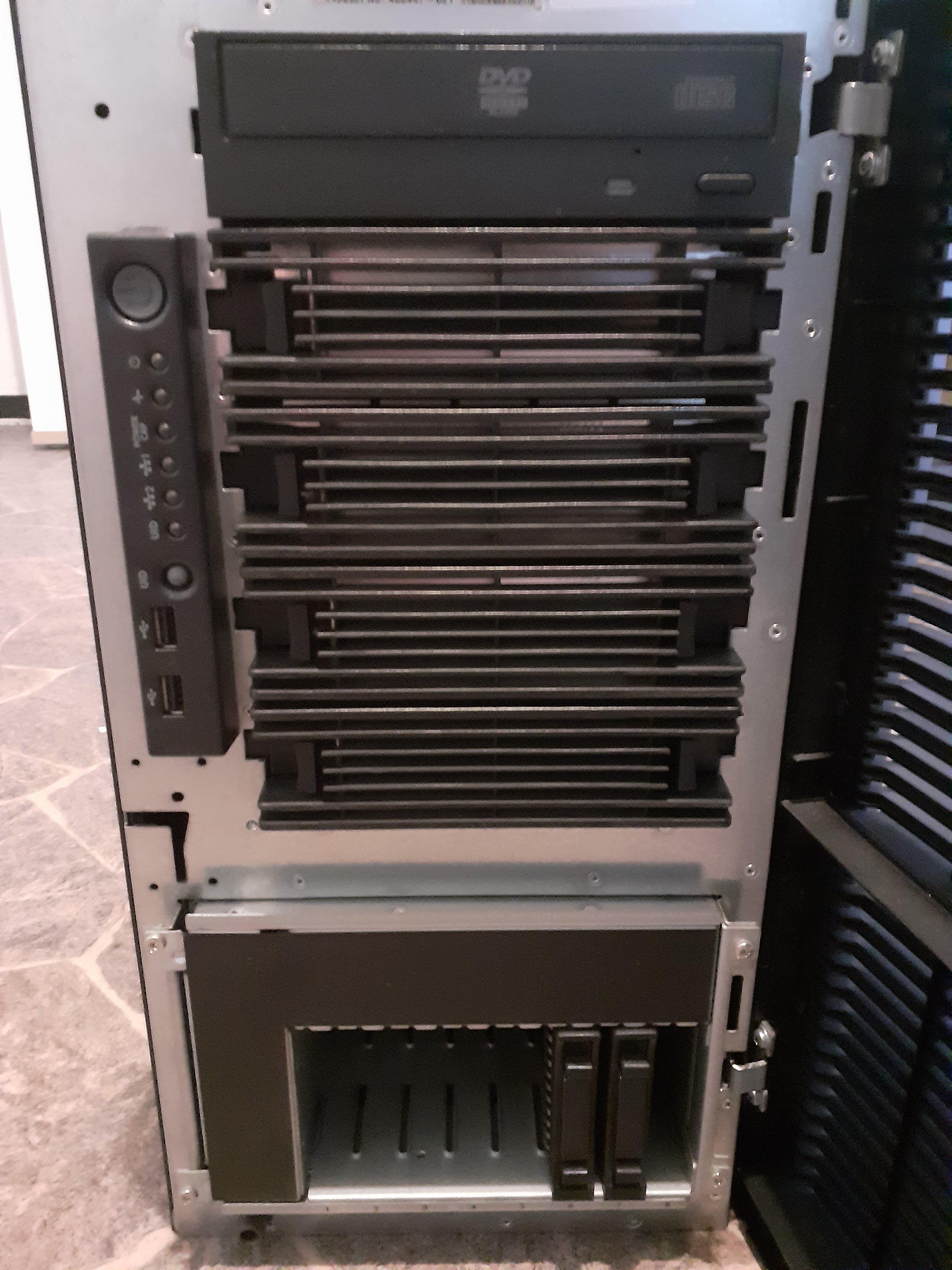

Ist von 2010/2011. Basteln macht mir sehr viel Spaß und der Zustand ist sehr gut :

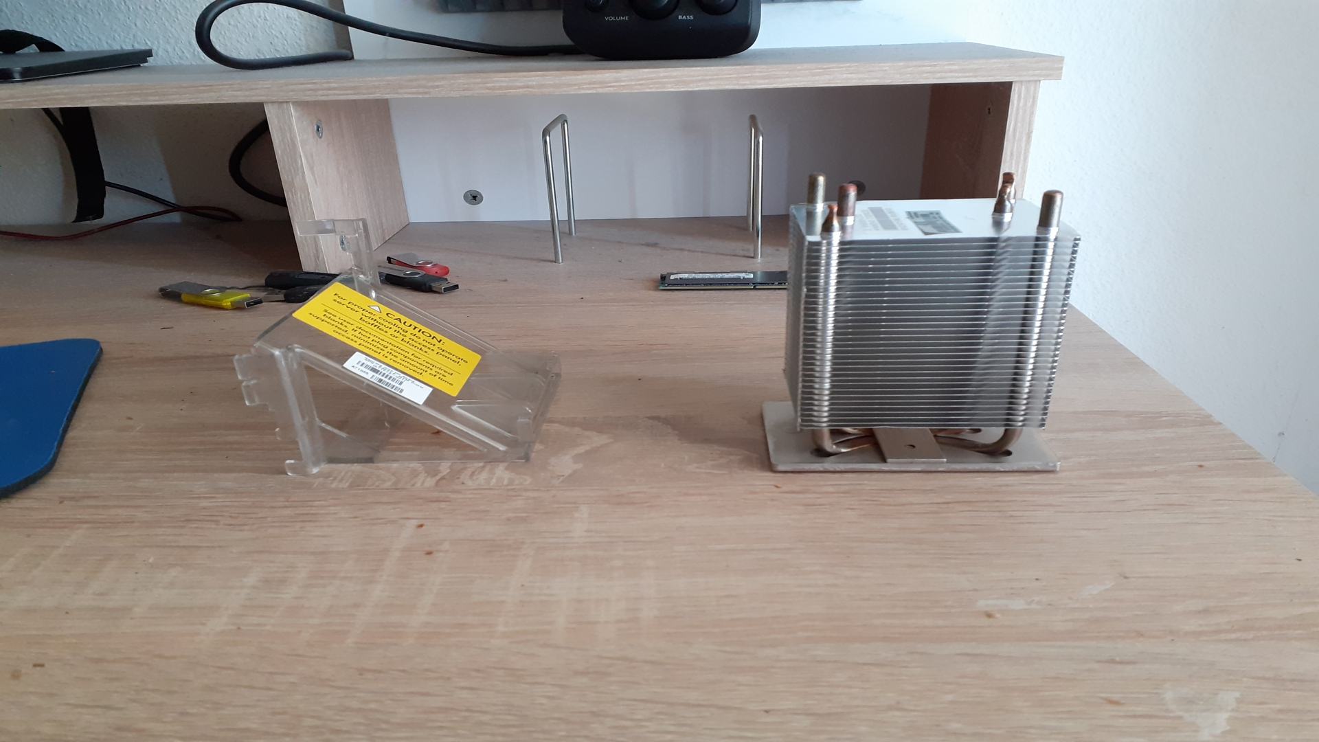

Folgende Teile sind jetzt schon hier :
CPU Kühler für die zweite CPU und Luftkanal für den Arbeitspeicher

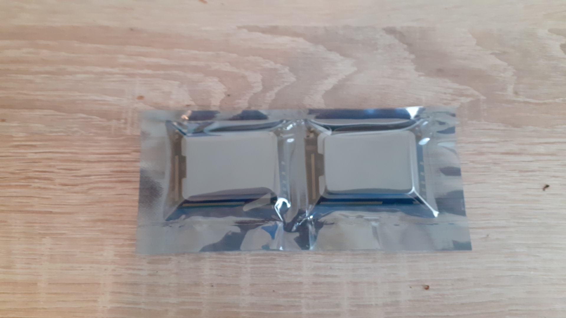

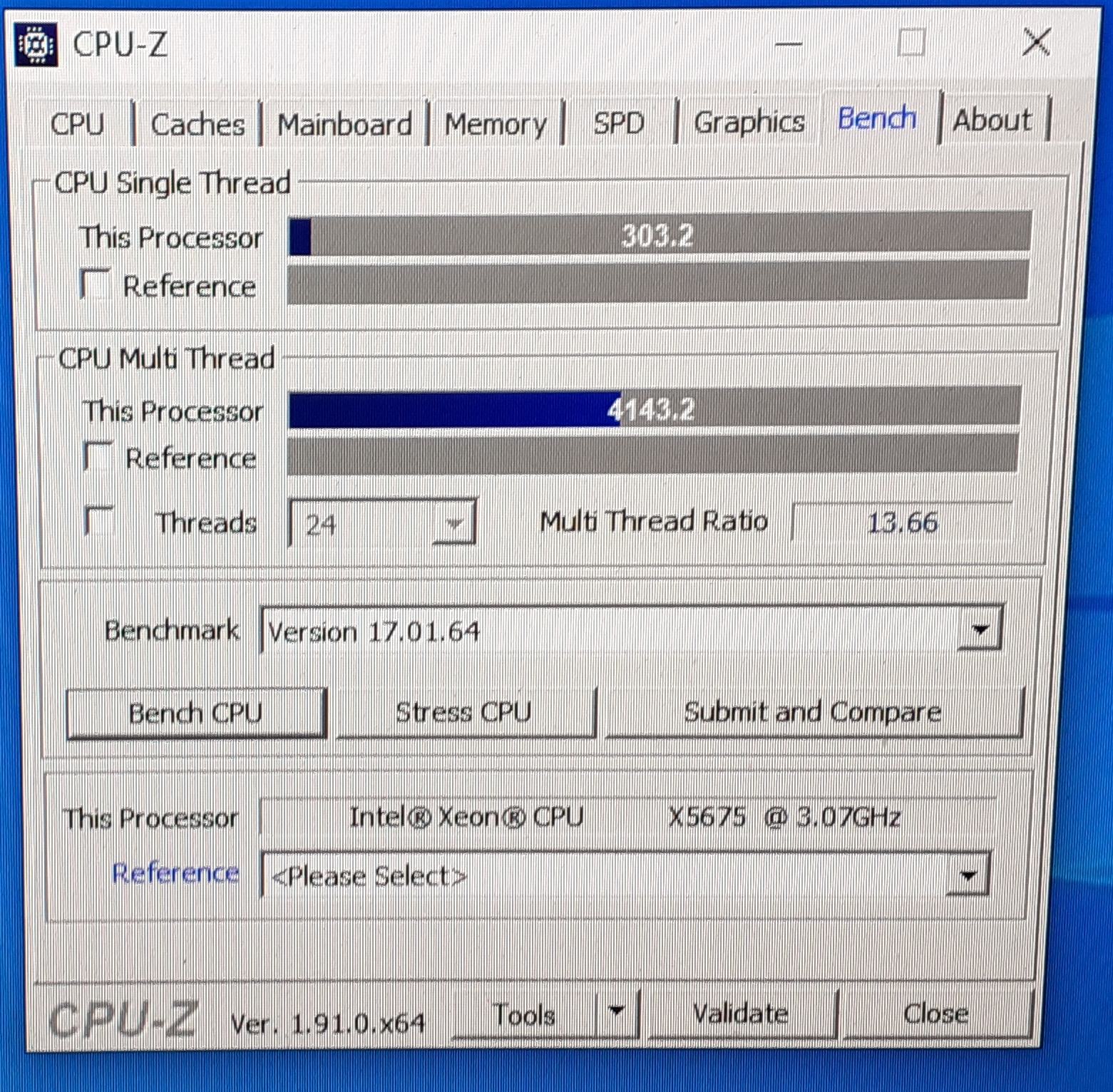

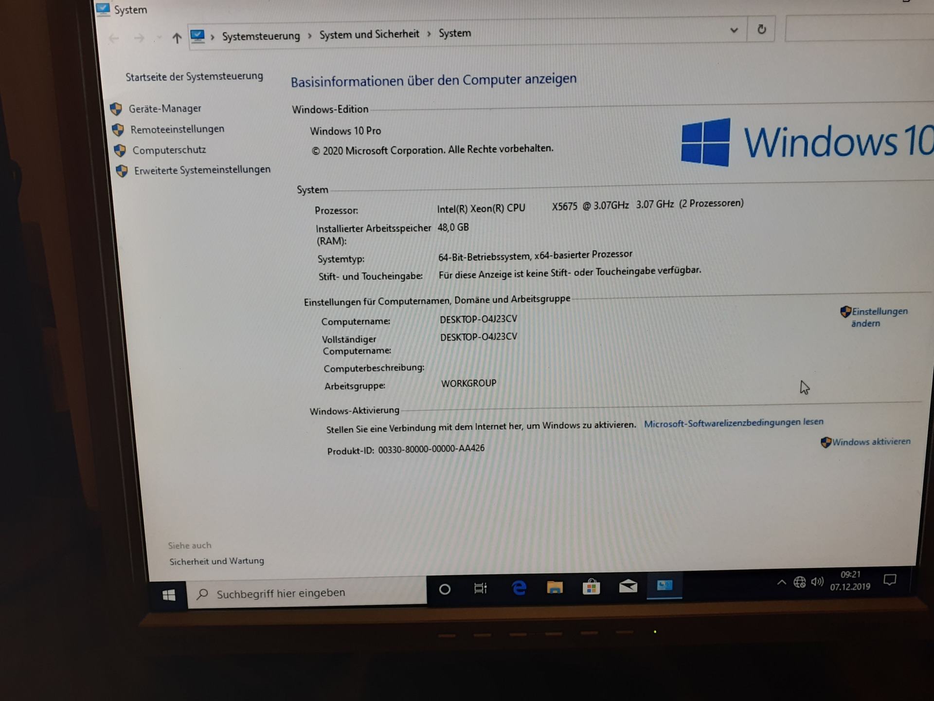

Zwei Intel Xeon X5675 Sechskern Prozessoren mit 3,46 Ghz und jeweils 12 Threads :

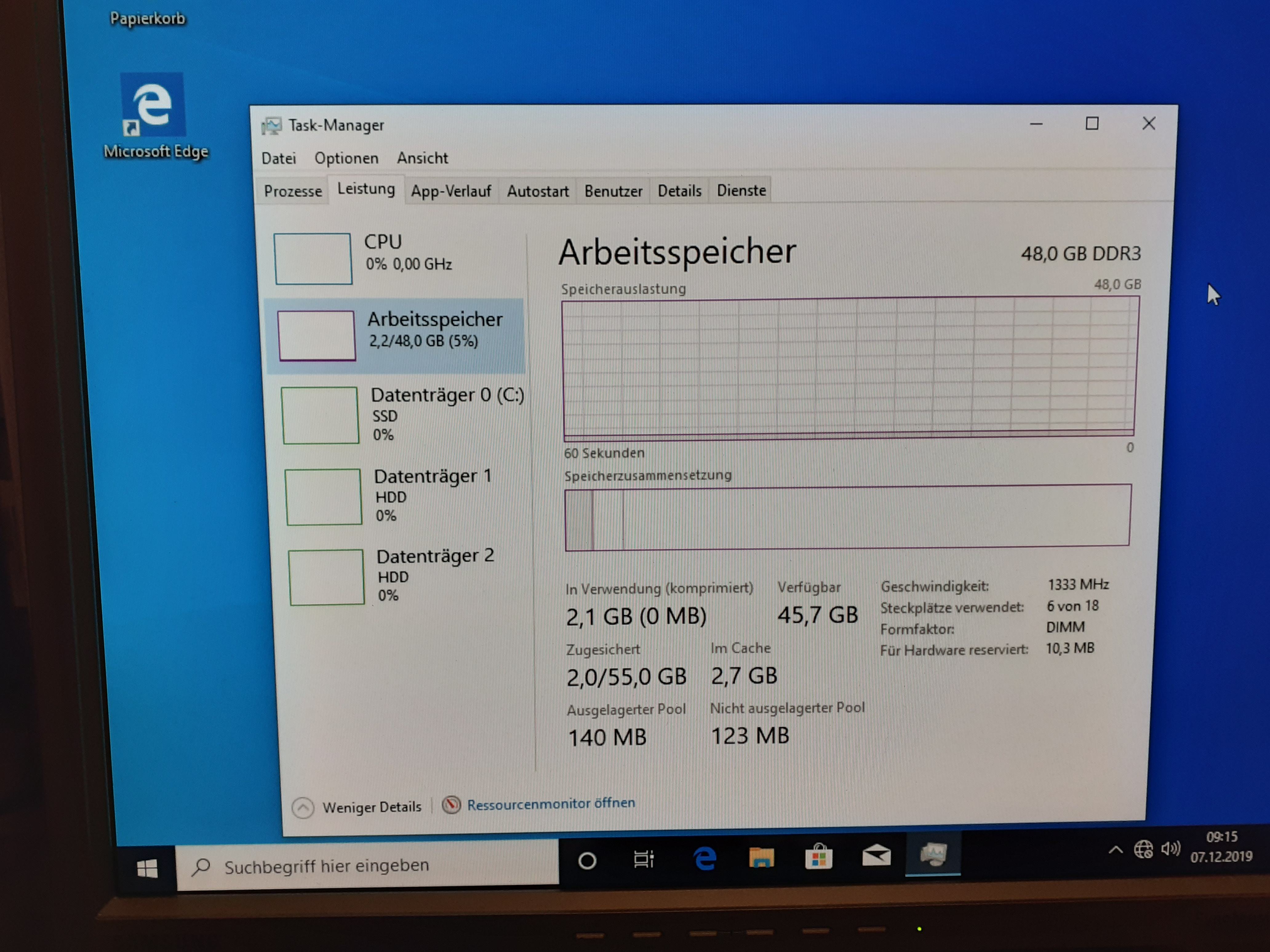

48 GB EEC buffered RAM :

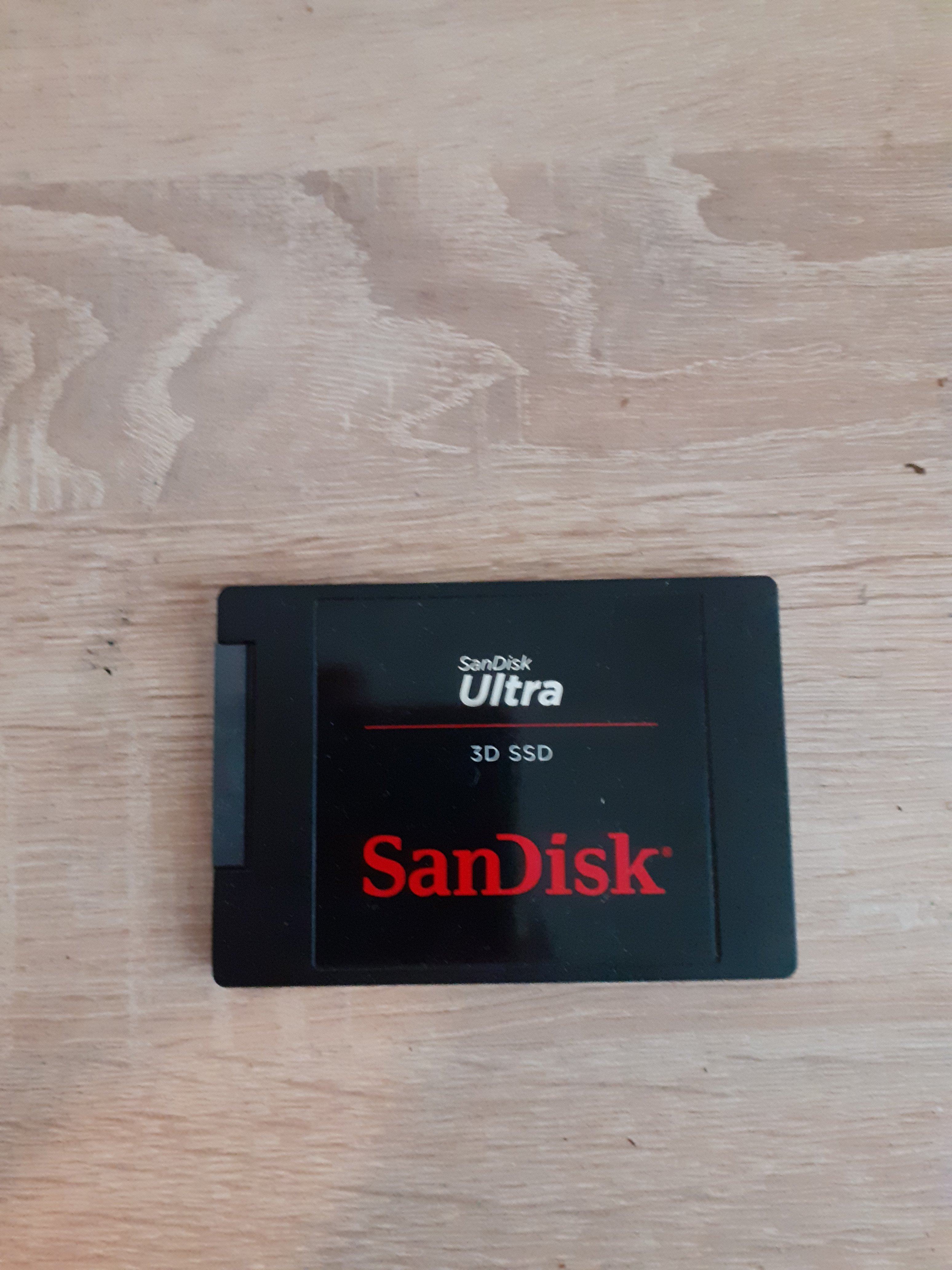

Eine 500 GB Sandisk SSD :

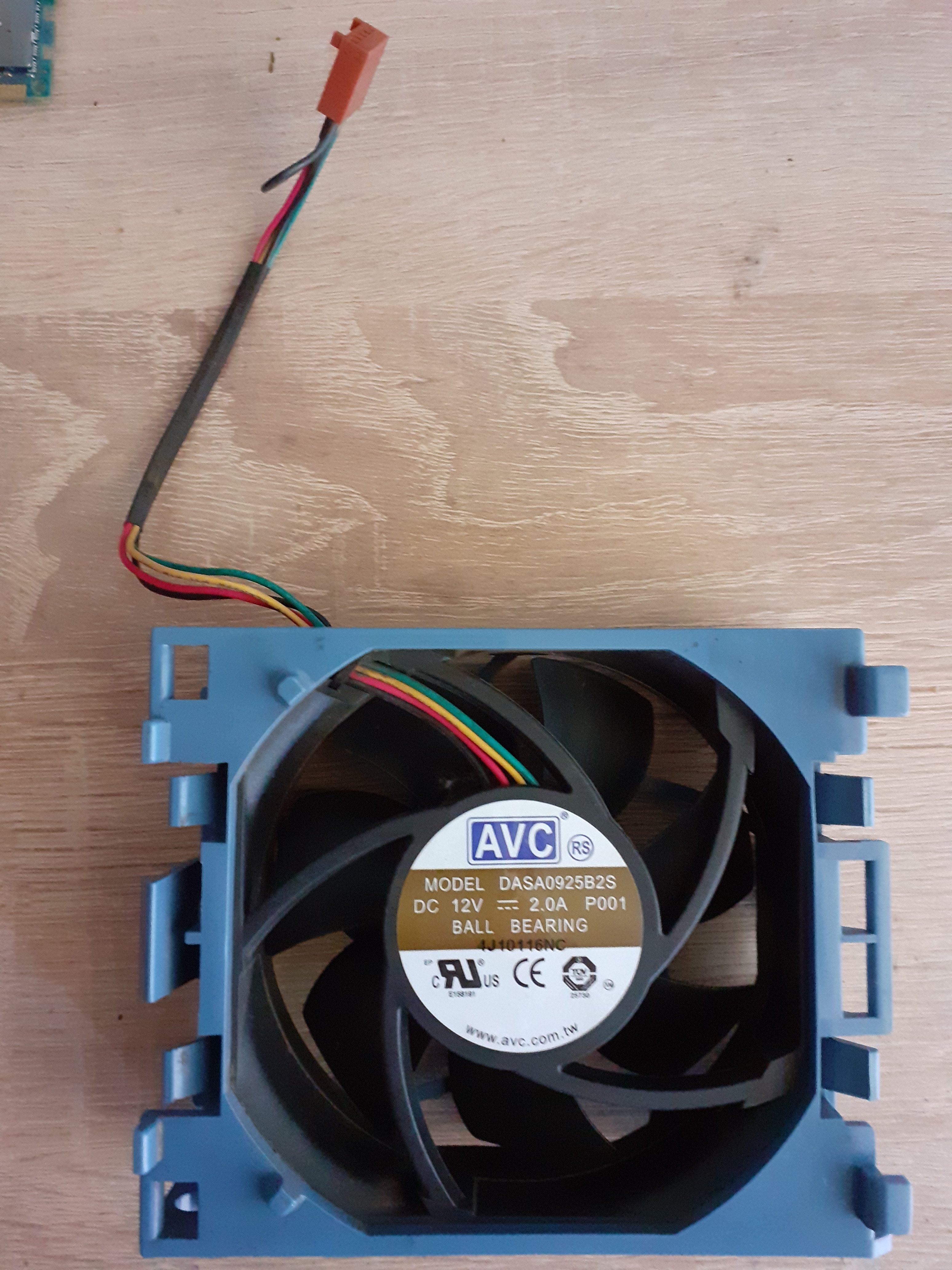

Nächste Woche muss ich noch WLP und einen 4.Lüfter besorgen dann werden die ersten Teile montiert (CPU&RAM).

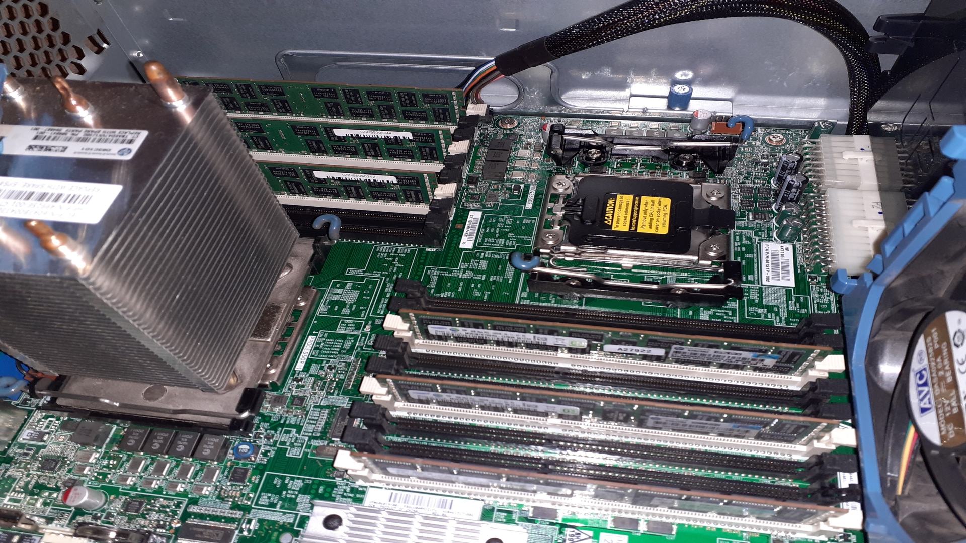

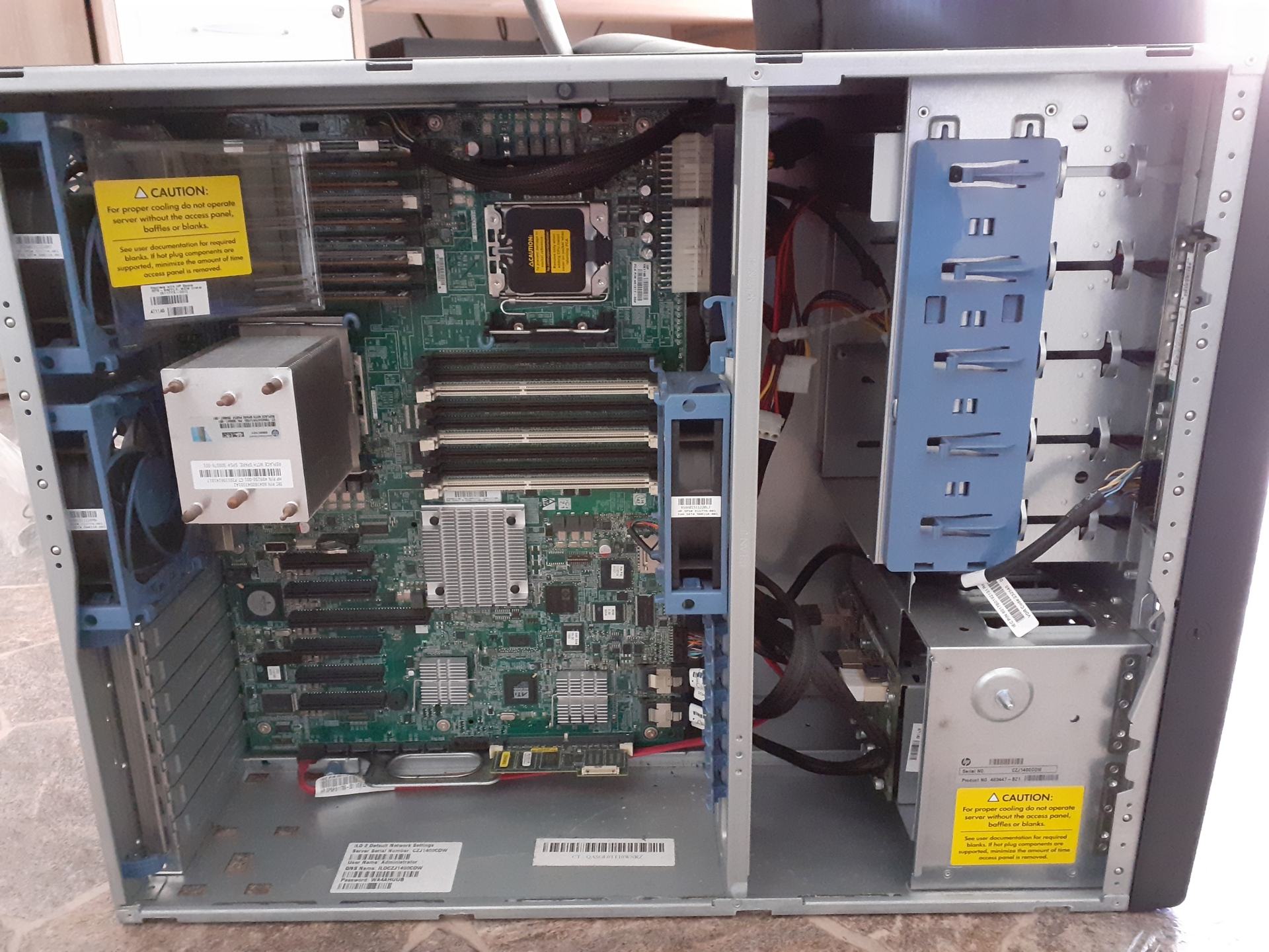

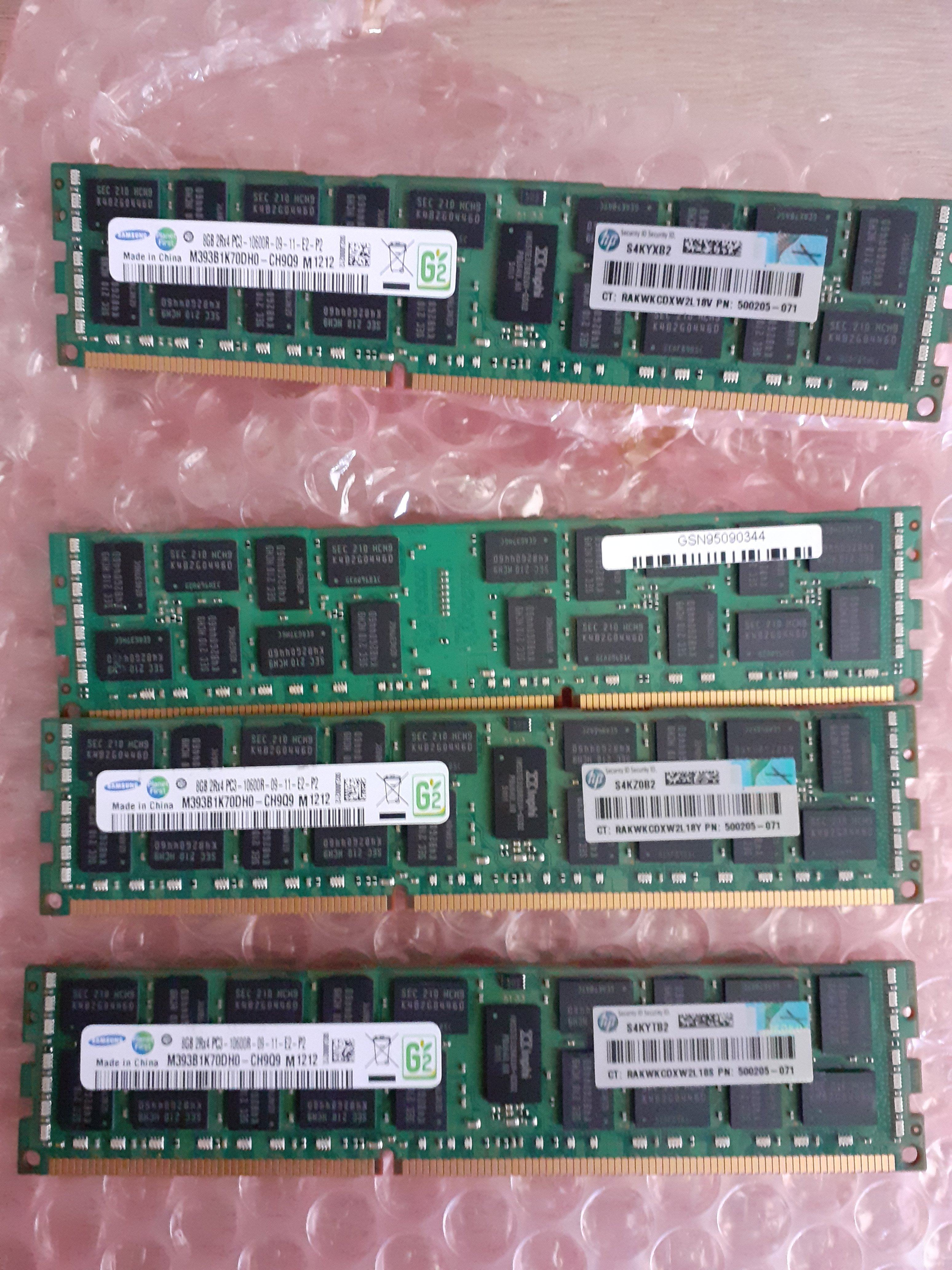

So, der Arbeitsspeicher ist montiert :
Die sechs 8 GB RAM Riegel gehen unter in Anbetracht der 18 Slots. :)

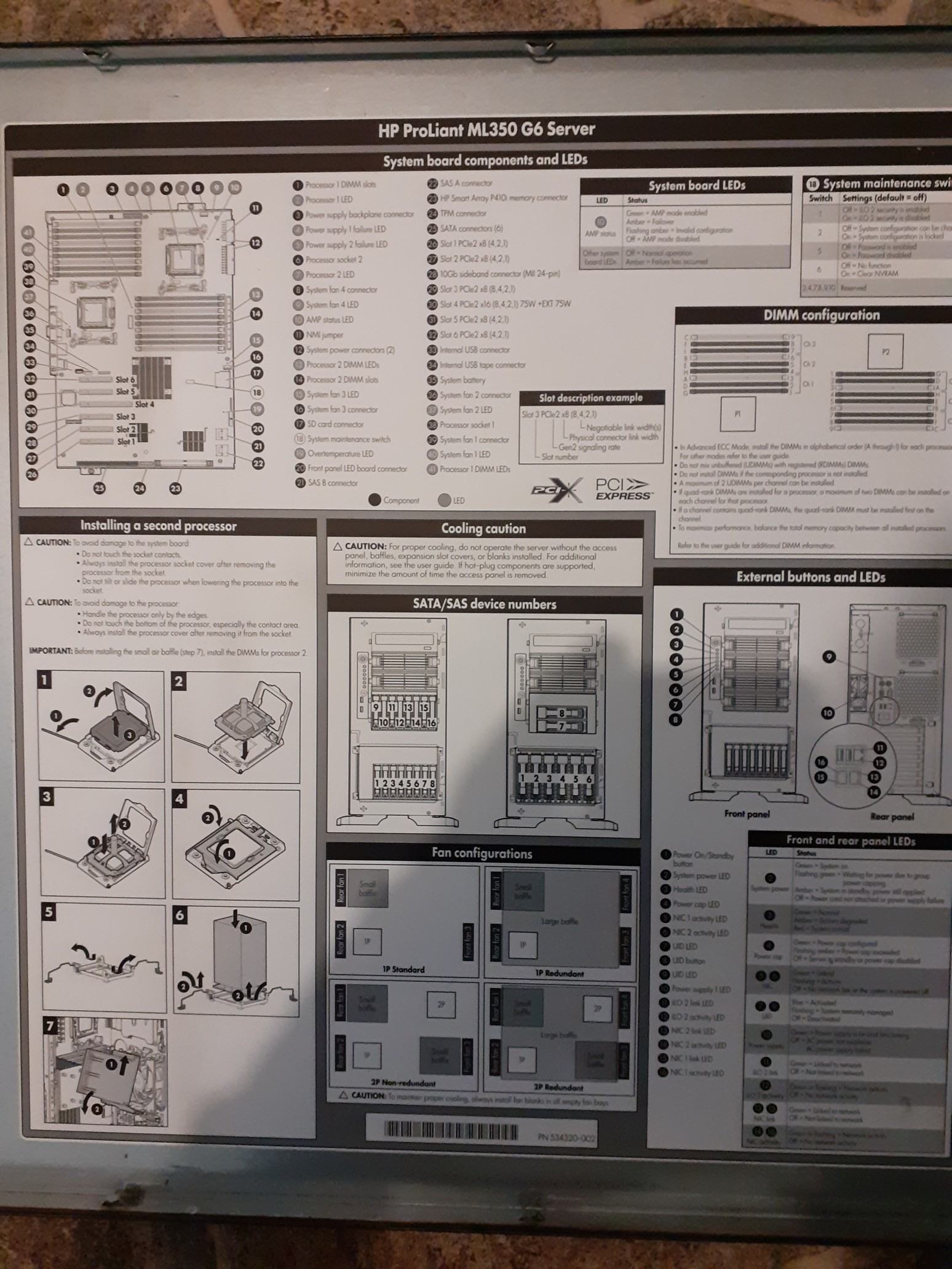

Auf der Seitenwand findet man eine kurze Montageanleitung aller Teile :
Werde mich nun mit der CPU Montage beschäftigen...…….

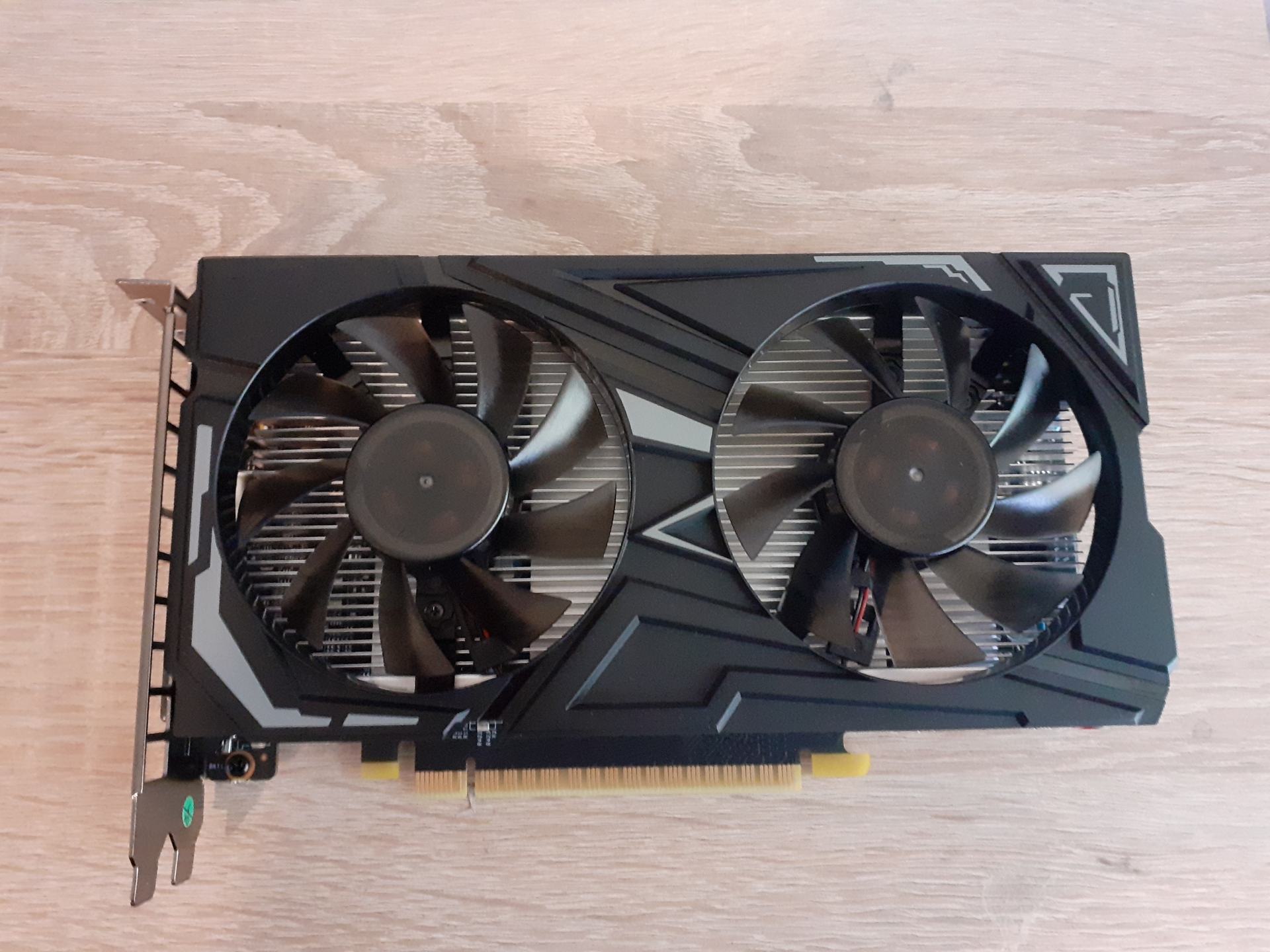

Habe heute meine Grafikkarte gekauft. Ist eine KFA2 GTX 1650 Super geworden :
Das Gröbste ist somit geschafft!

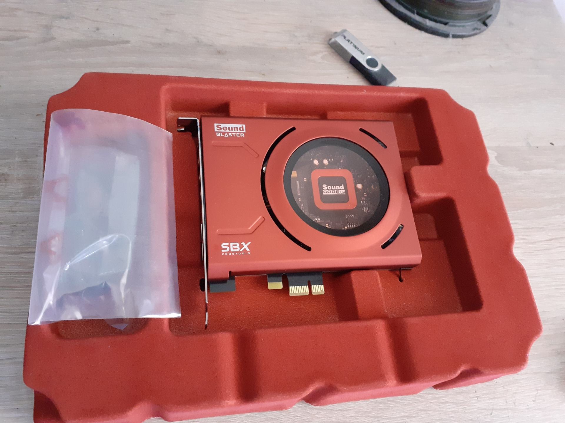

Soundblaster Z ist auch schon da :
Ich hole gleich meinen alten Monitor dann wird GPU und Soundkarte montiert.

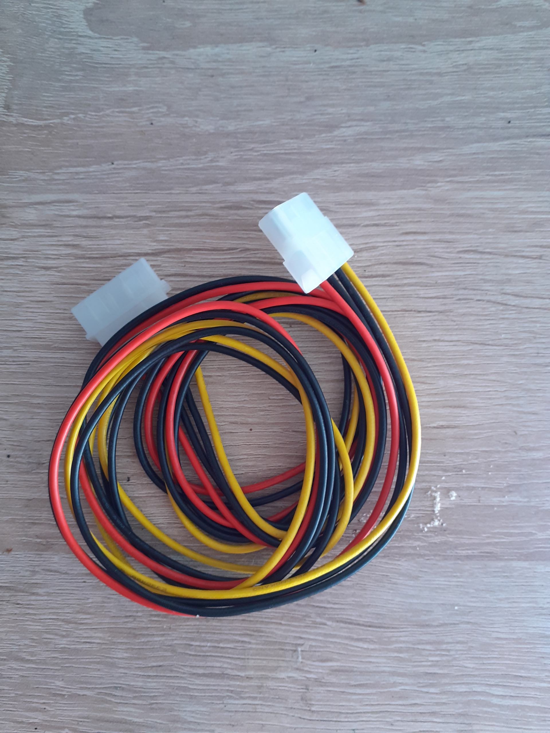

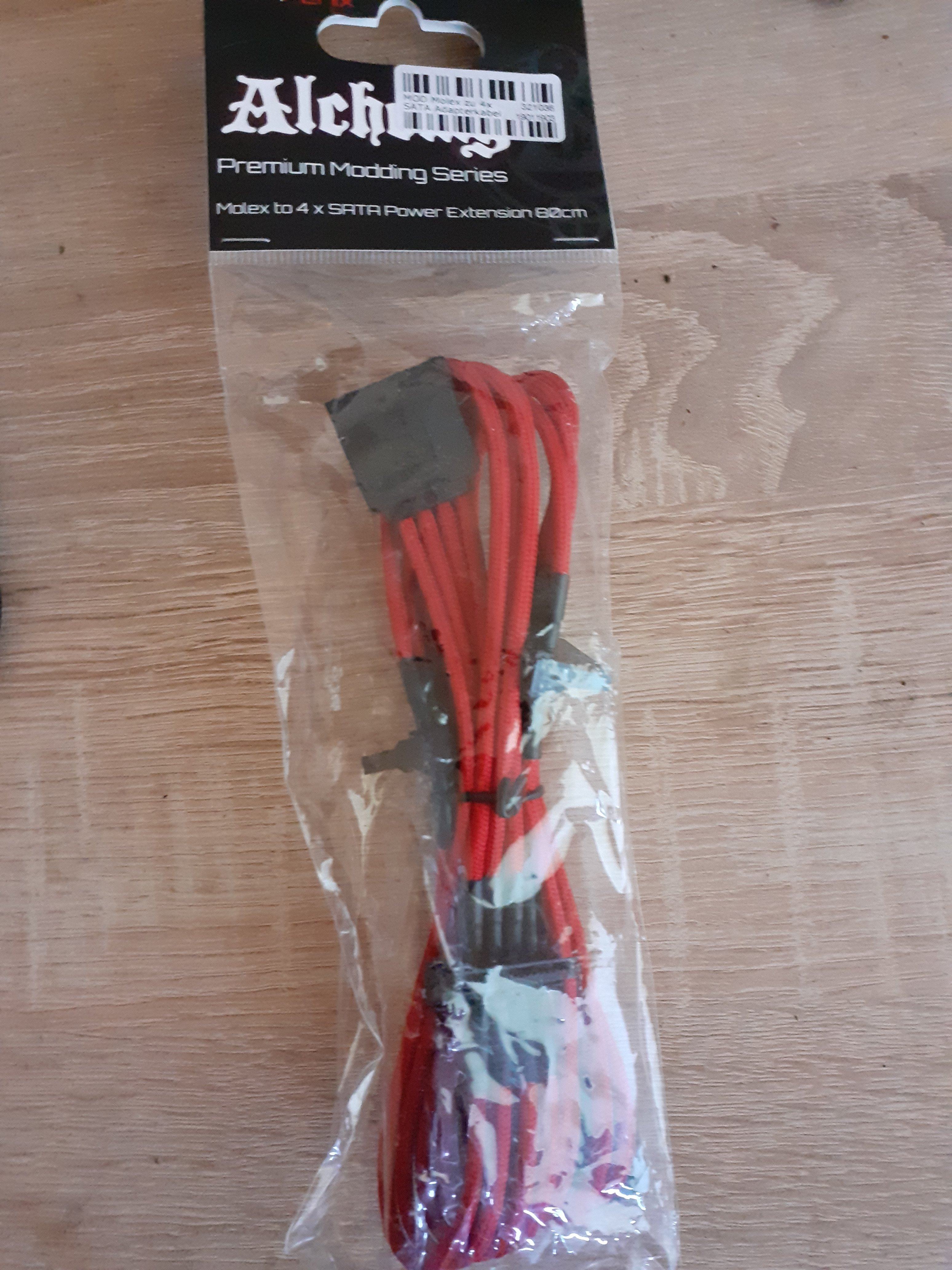

Heute kommen noch die Molex Verlängerungen, dann wird weitergebaut.....
Die Molex Verlängerungen habe ich gerade für die GPU montiert. GPU wird vom System erkannt und läuft :

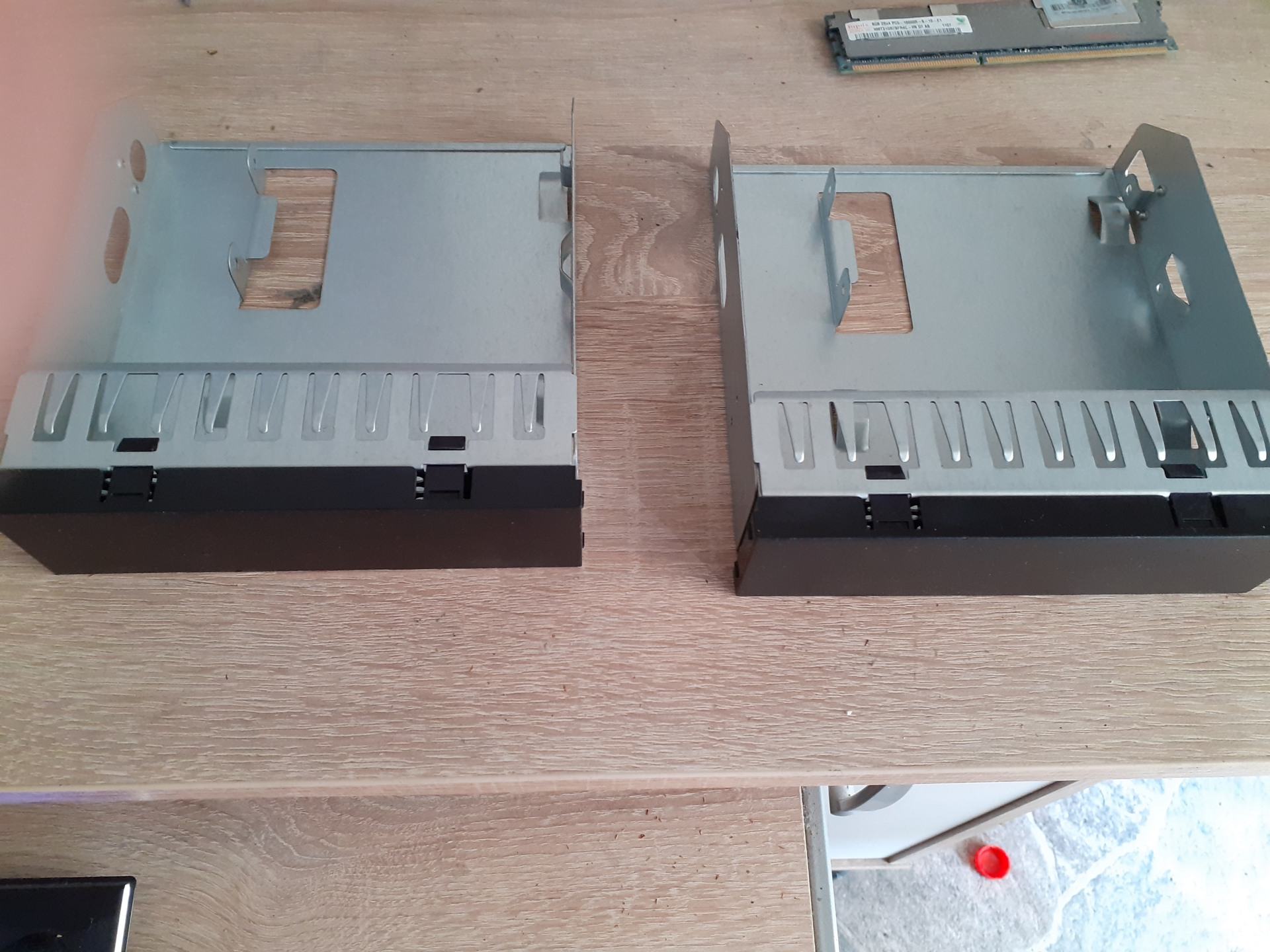

Die zweite Festplatte und die letzten Kleinteile sind da :
Es fehlen noch 2x 1m lange SATA Kabel für die HDDs und das Betriebssystem. Das wird in den nächsten Tagen bei mir sein......

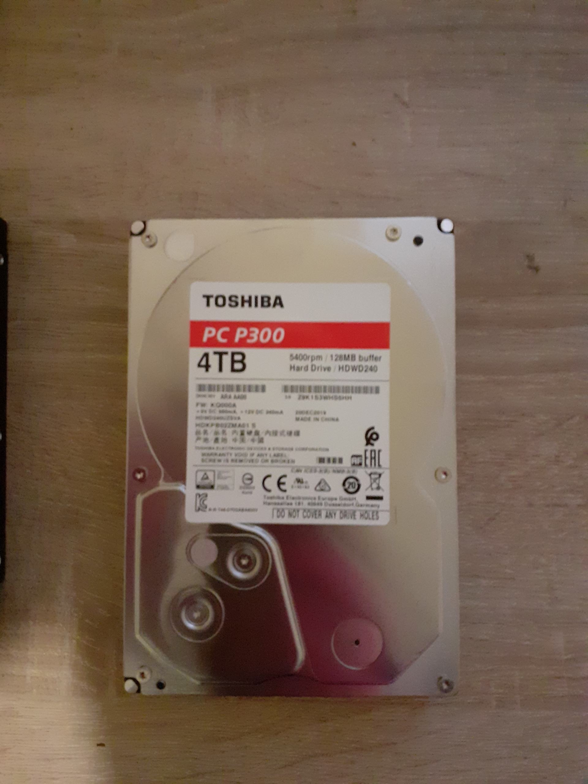

Die 6 TB HDD ist schon montiert :

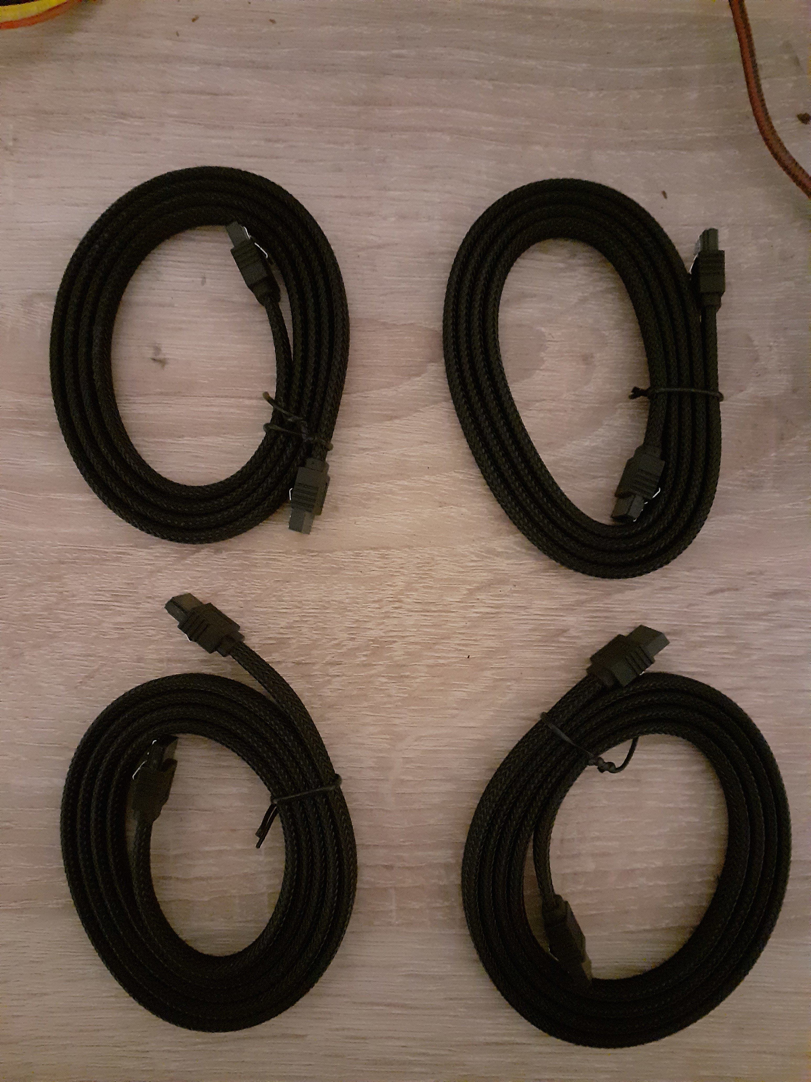

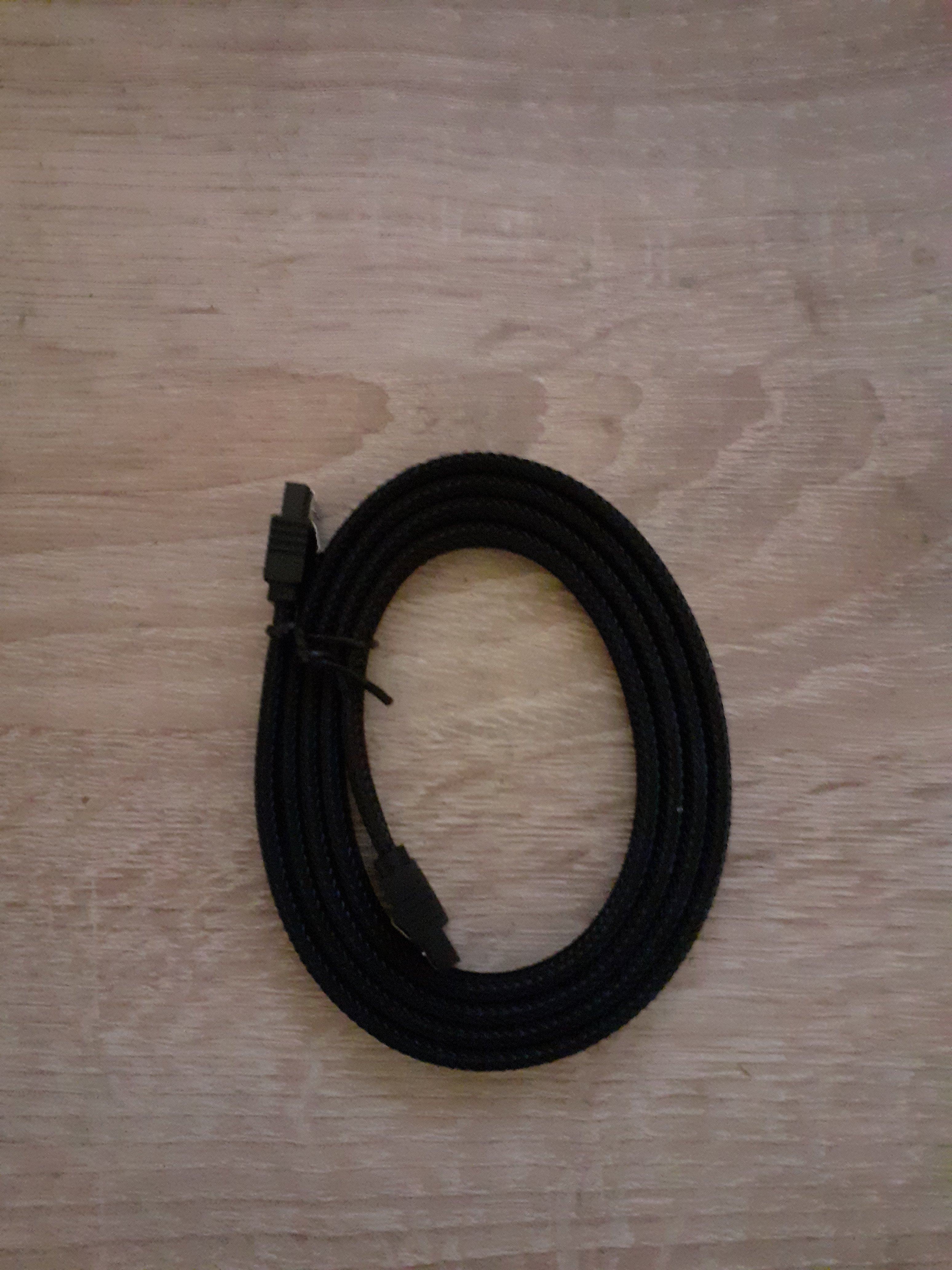

Auch die ein Meter langen SATA Kabel konnte ich auftreiben :

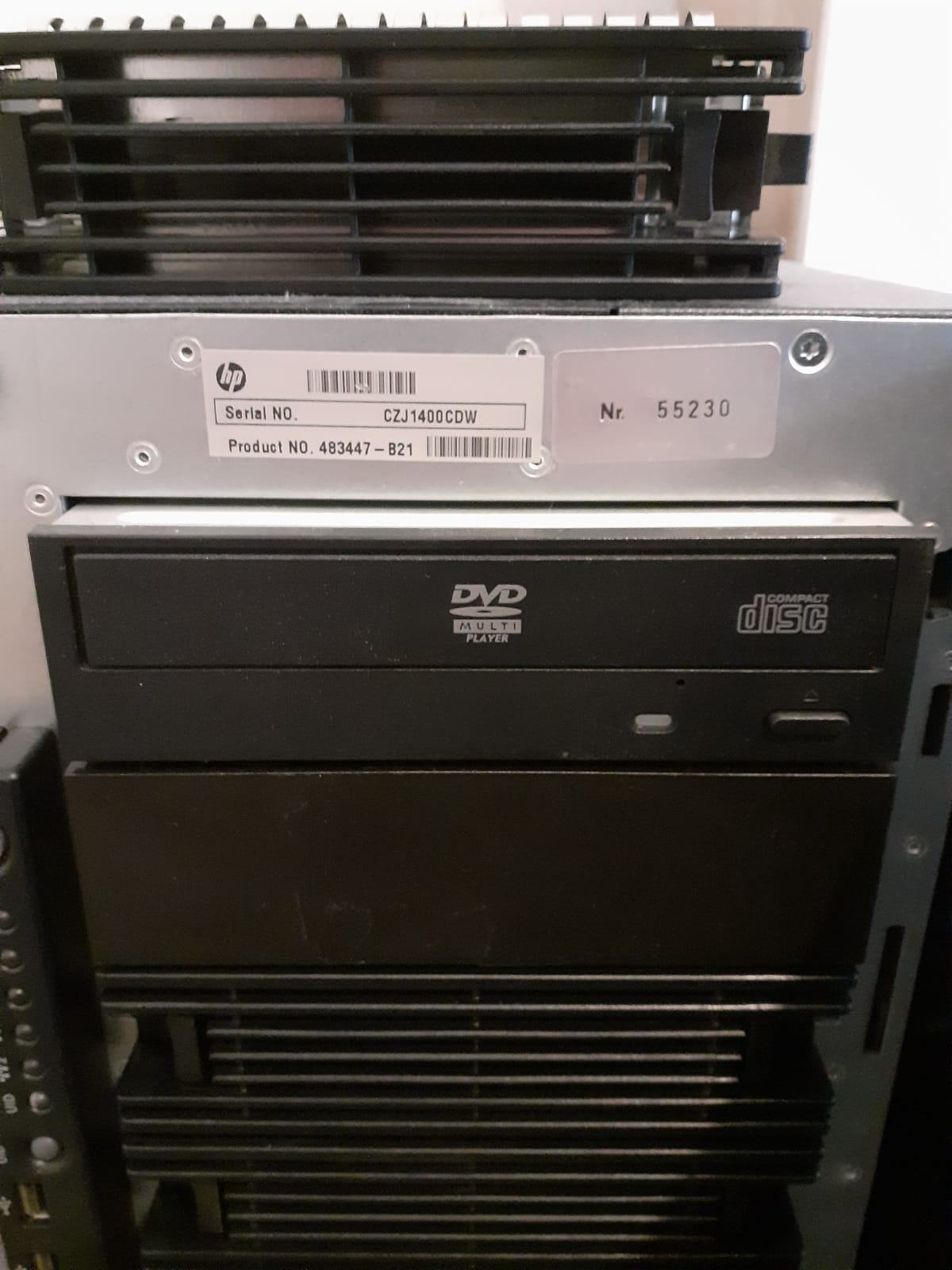

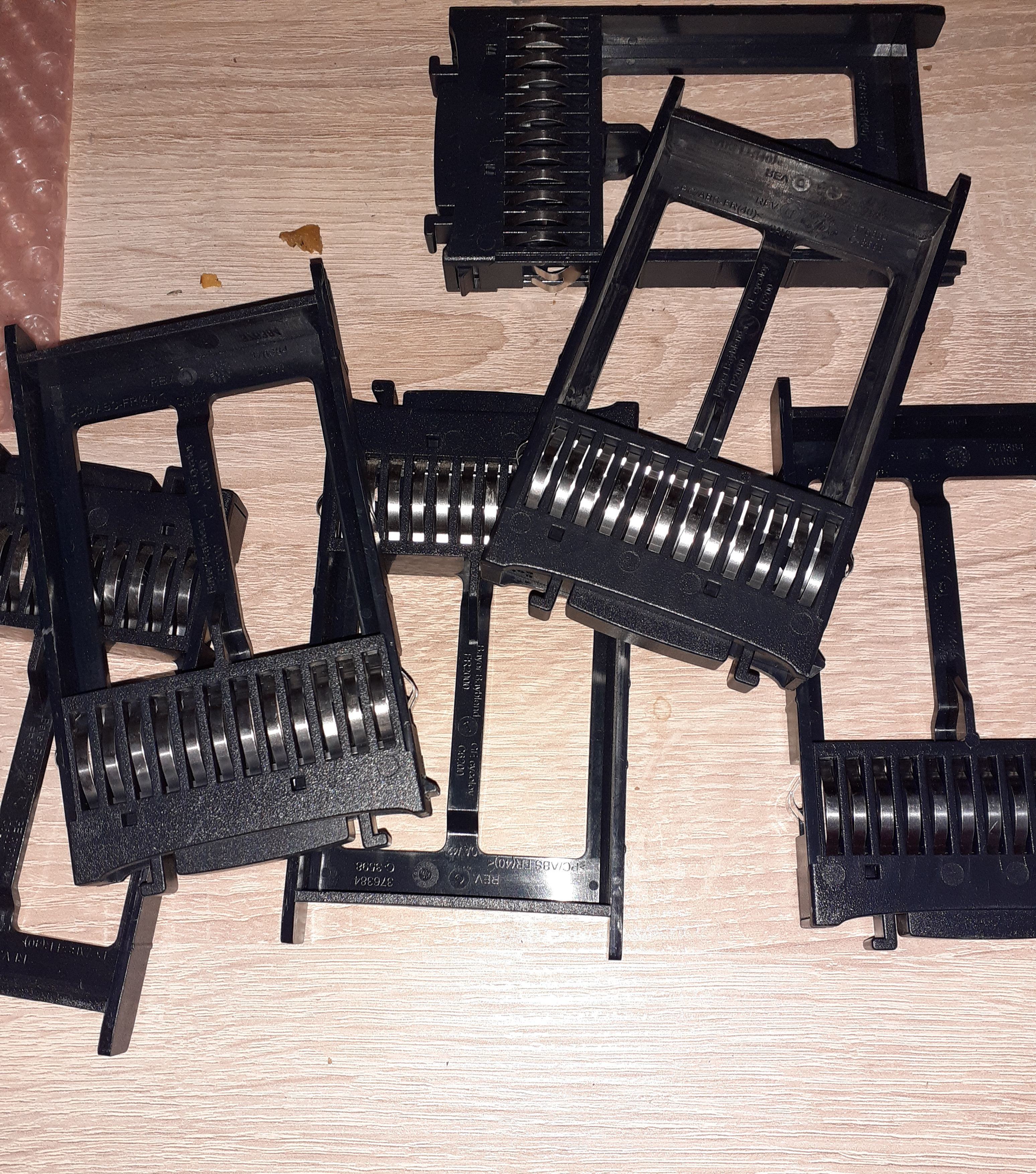

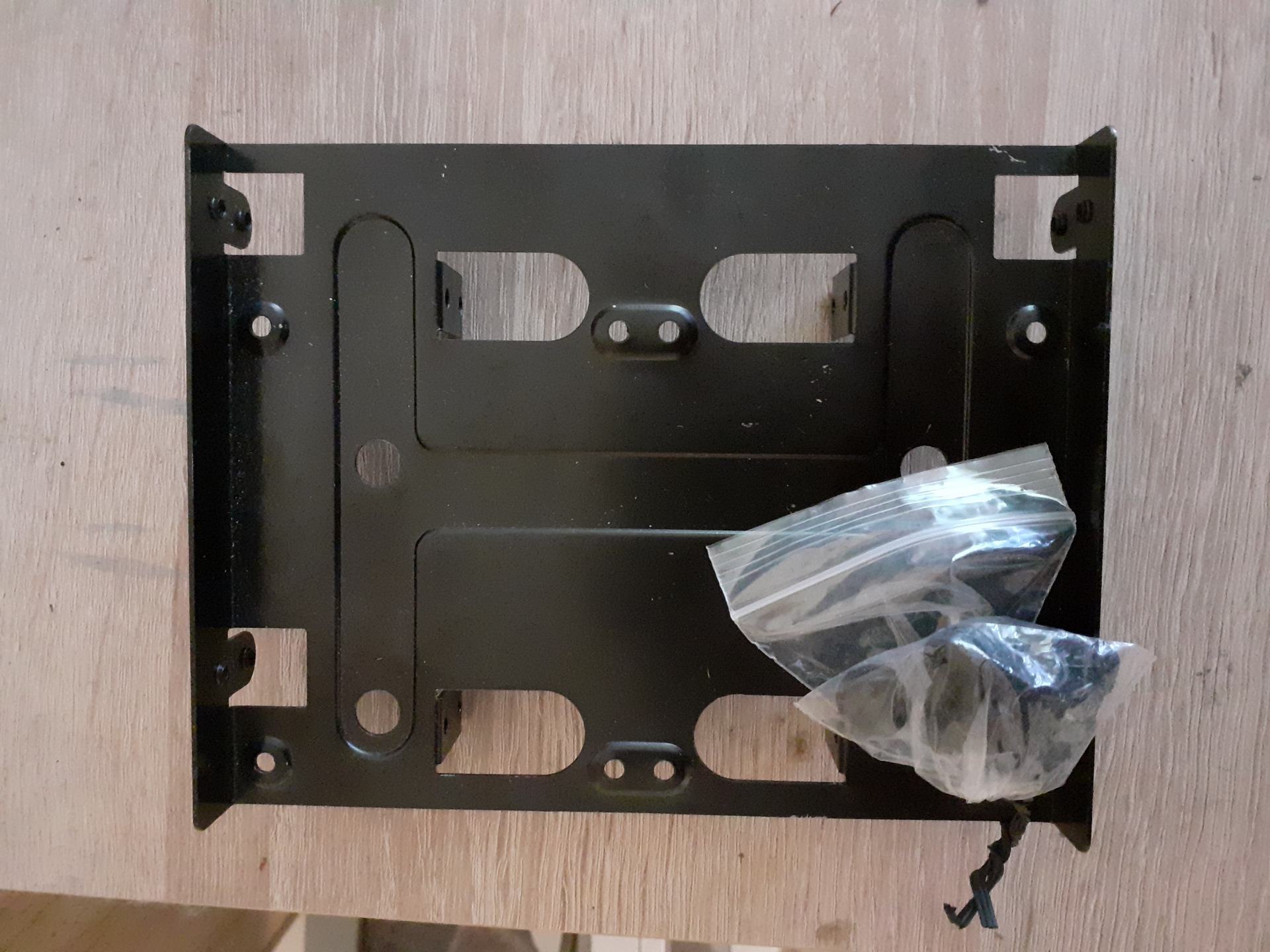

Nun, kann ich am letzten Rest weiter arbeiten. Morgen habe ich einen Windows 10 Pro Key und heute habe ich eine 2,5" SAS Hot Swap HDD bekommen :

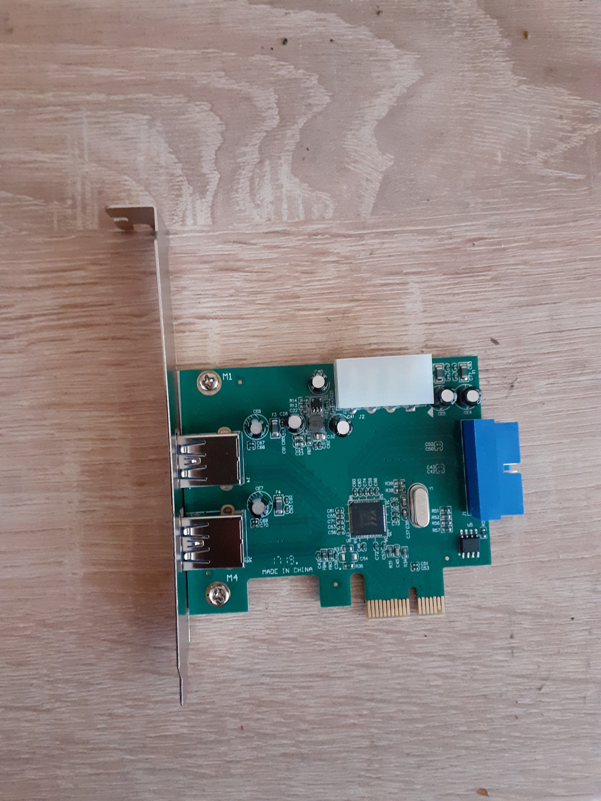

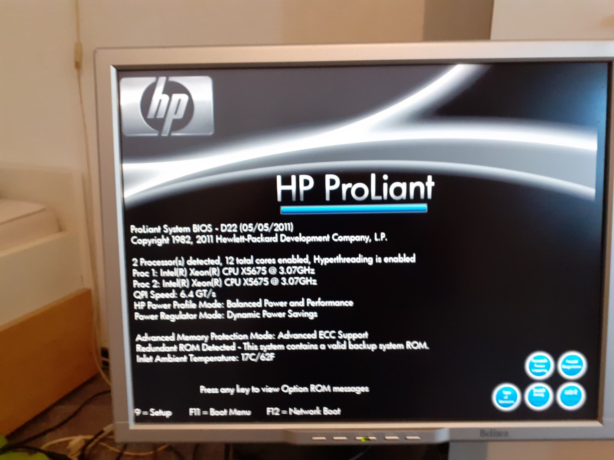

So, nun sind beide HDDs komplett montiert und der USB-Controller ist auch installiert.

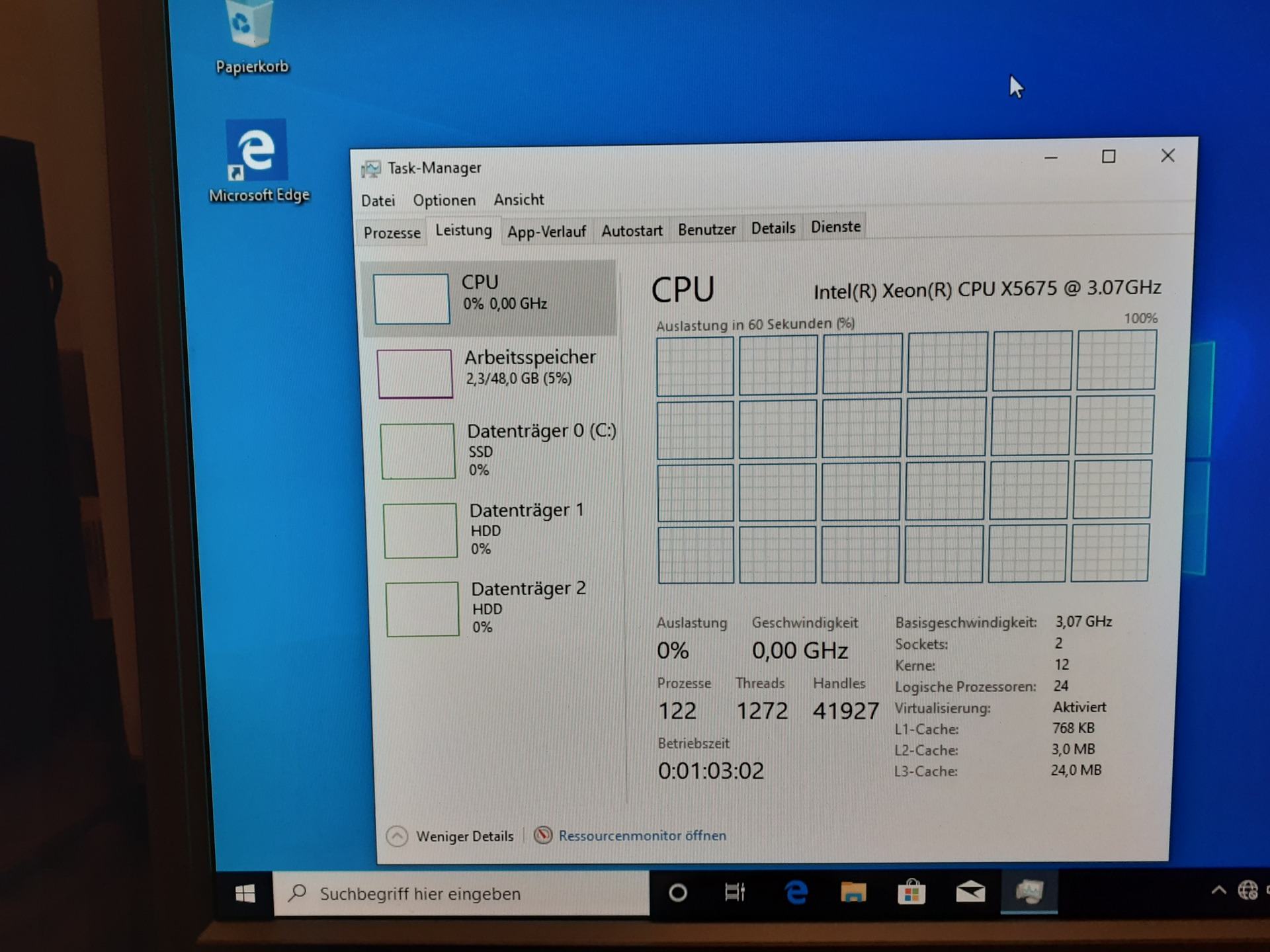

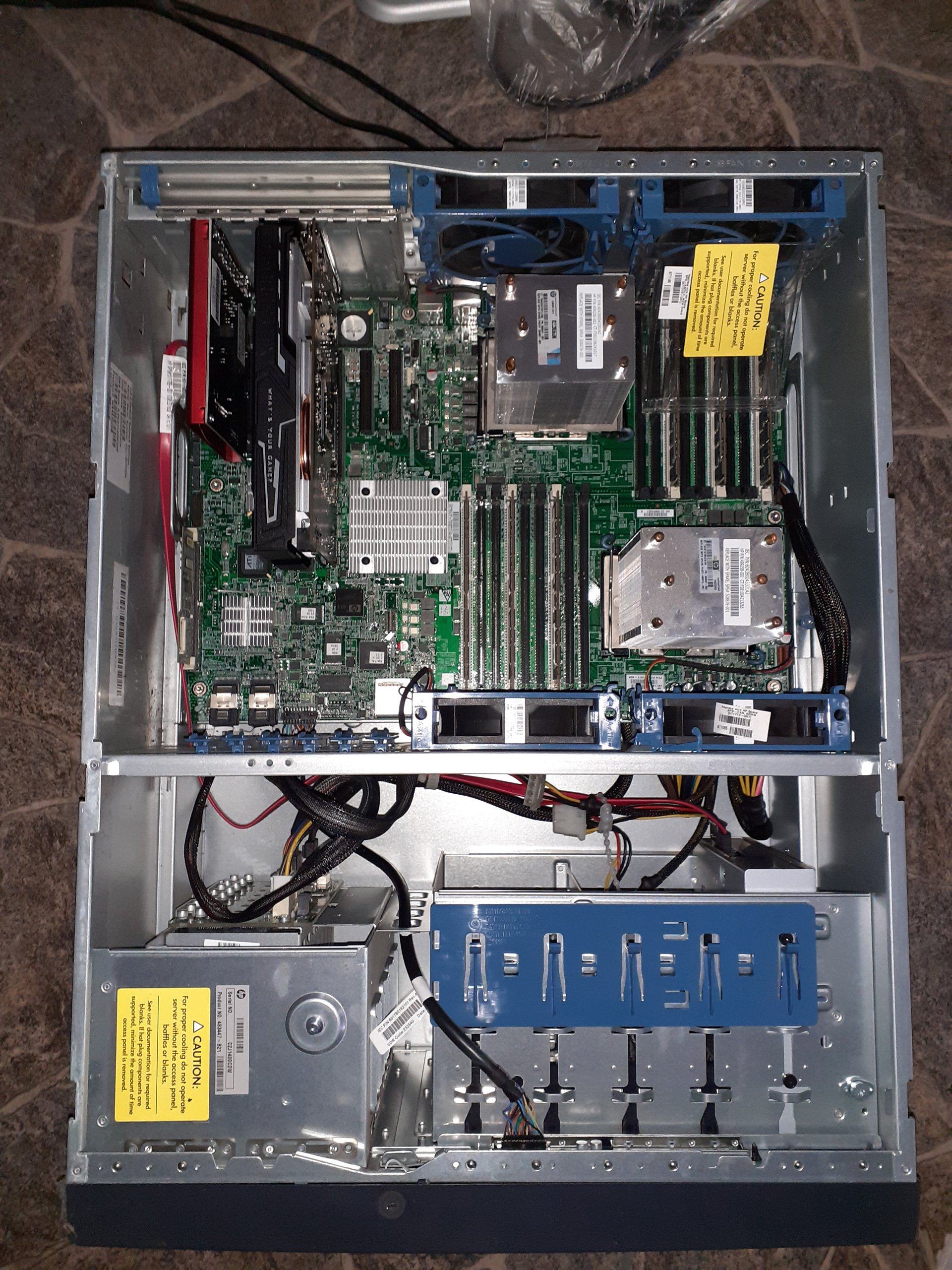

Alle Laufwerke werden erkannt. Werde gleich das BIOS einstellen. Bald kann Windows 10 installiert werden.....
Damit ist der Aufbau bis auf Tastatur und Maus erstmal fertig!
Nachtrag :

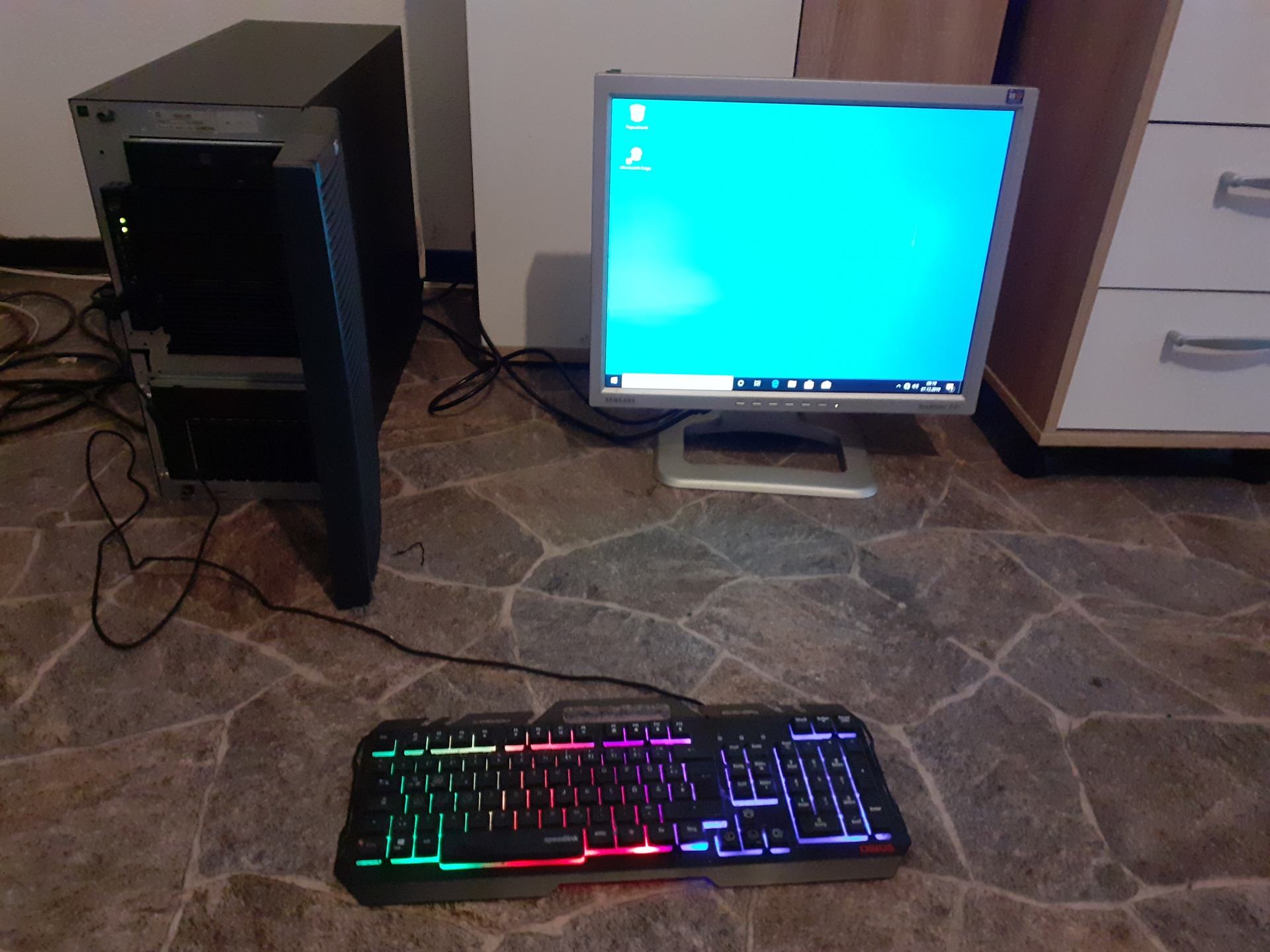

Windows 10 Pro läuft schon :

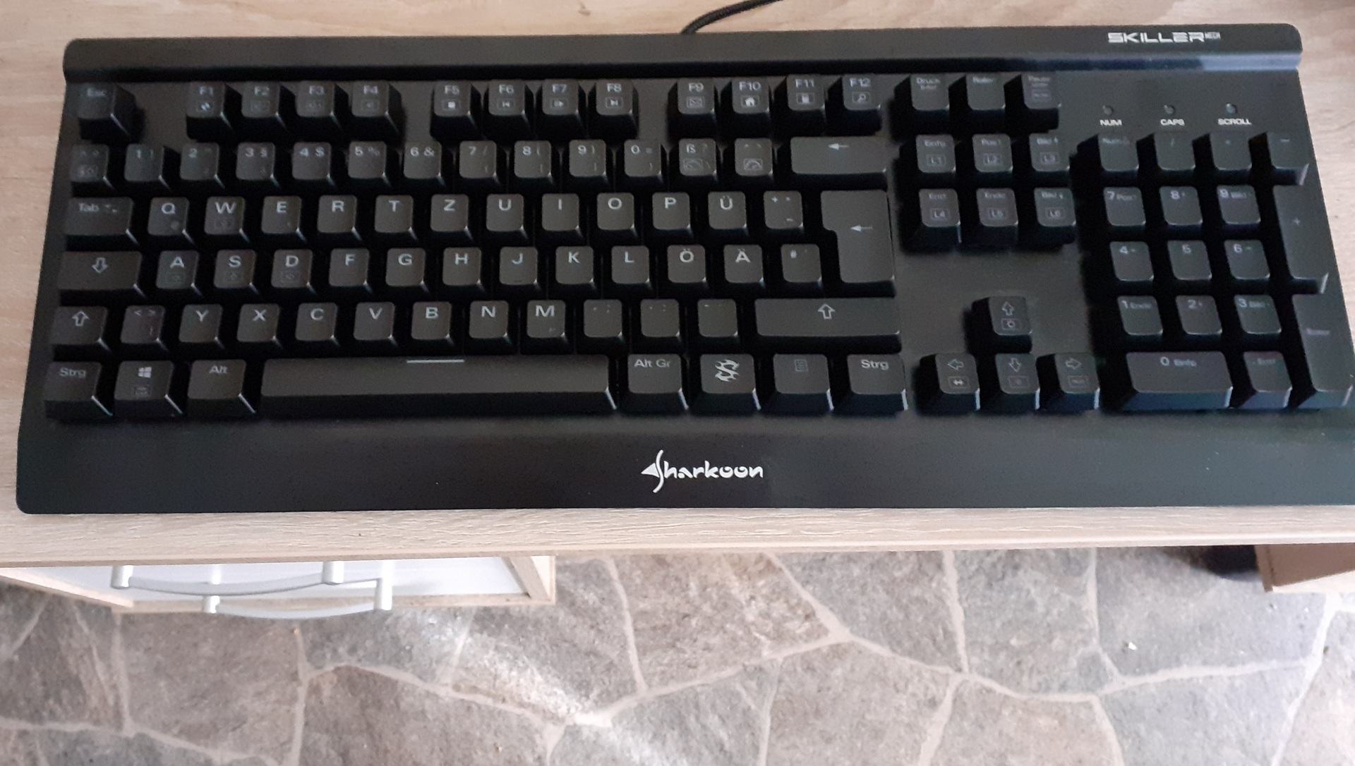

Ich war heute in der Stadt bei PC Store&more und habe diese Sharkoon SGM2 Maus gekauft :
Auch habe ich mir ein Sharkoon SGK3 Keyboard mit Brown Switches zurücklegen lassen. Die Tastatur werde ich nächste Woche abholen.

Die Sharkoon SGK3 mit braunen Schalter und das LAN-Kabel sind nun da :
Als nächstes kommt das Soundsystem worauf ich mich konzentriere..........
