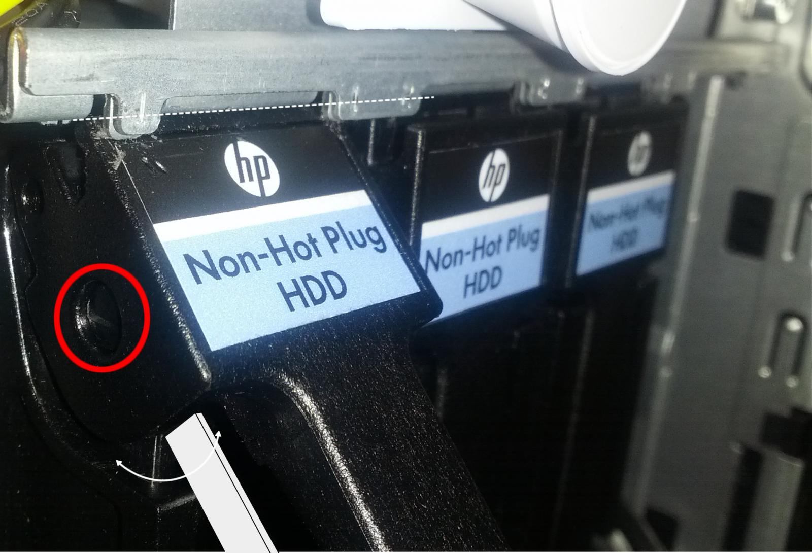

Wie hast du die Klappe so hinter diese Lasche oben gekriegt?
Das sieht sieht aber sehr nach Gewalt aus. Zumal ich sagen muss, dass man beim Hineinschieben kein Gefühl bekommt wann der Einschub richtig sitzt.
Hoffentlich ist der elektrische Anschluss hinten nicht schon zerstört.
Du könntest vlt. mit einem Schraubenzieher (der helle Keil aufm Bild) versuchen die Klappe über den Stift am Rahmen (im Bild rot eingekreist) beidseitig herunterzuhebeln.
Ich denke eher, dass es ohne Bruch von Plastik nicht geht. Vlt. noch die Metalllaschen oben wegdremeln (leider ziemlich massives Blech).
Hab sie ganz normal reingeschoben und nun kommt sie nicht wieder raus, irgendwie ist der Wechselrahmen zu weit drinn
Naja so zerdötscht wie der Einschub oben ist muss da schon jemand echt grob gewesen sein...
hebel nach oben und ziehen...

Funktioniert so leider nicht da der Wechselrahmen hinter den beiden oberern Eisennasen sitzt, sieht man auch auf dem Bild was ich geposted habe

Habe die Platte ganz normal hineingeschoben und mich nur gewundert das sie weiter reingeht wie sonst.
Werde heute nachmittag deinen Tip mal versuchen, kann mir nicht erklären wie das passieren konnte. Gewalt war da definitiv nicht im Spiel
Wie bekomme ich die Platte wieder heraus?
Ich würde versuchen: Einschubrahmen (vorsichtig) zerstören, schauen ob die Anschlüsse hinten noch OK sind, über die HP-Hotline einen neuen Einschub besorgen, auf Konstruktionsfehler hinweisen, Kulanz geltend machen.

Mal ne doofe Frage: Wie willst du Kulanz bitte geltend machen? Er kann lieb um Kulanz fragen, aber er kann keine fordern.
Der Weg ist schon richtig, wobei HP sich da eigentlich immer etwas quer stellt. Hoffen wir, dass der Backplate und den Anschlüssen gut geht.
Genauso. Vom Fordern war gar nicht die Rede. Höflich aber bestimmt auf die Möglichkeit einer Fehlfunktion hinweisen weil beim Einrasten zu viel Luft vorhanden, ev. erwähnen, dass auch schon andere User ähnliche Probleme hatten und nach einem neuen Rahmen fragen. Selbst wenn er es bezahlen soll: die Welt wird es sicherlich nicht kosten.
