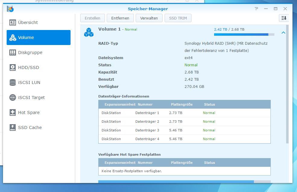

Hallo zusammen,
ich lasse auf dem HP54NL eine SD3612 laufen und habe derzeit 2x 3 TB im SHR Raid 1 laufen, jetzt habe ich da der Platz sich dem Ende neigt, zwei neue 6 TB WD RED Platten eingebaut und ganz normal dem Volume hinzugefügt, aber ich bekommt trotzdem nur 3TB als verfügbaren Speicherplatz angezeigt, da kann doch etwas nicht stimmen? Es müssten doch jetzt 3+6TB angezeigt werden, weil die 3+6TB auch gespiegelt werden.
Siehe auch Screenshot anbei.
Besten Dank für die Hilfe!
