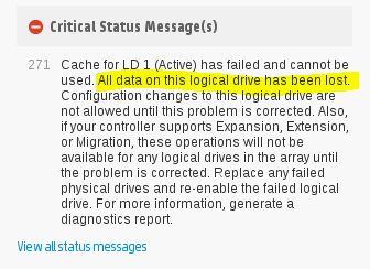

Jetzt würde ich gerne die SSDs als SmartCache für die HDs benutzen, traue mich aber nicht !
Ich hatte schon einen Versuch mit 1 alten SSD gemacht, als Ergebnis kam raus: wenn die SSD stirbt (oder wie ich es getestet habe, abgezogen wird) meldet der Controller alles sei kaputt ! Ich habe dann schnell die SSD wieder angeklemmt, dann war alles wieder gut 

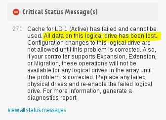

Jetzt werde ich aber aus der Fehlermeldung nicht schlau:
Meint die Meldung „Raid-5“ (also die Datenplatten) sind kaputt ??? Das wäre fatal !
Oder das „Raid-0“ (also der Cache)… Das wäre ja fast egal !
Im Dokument „4AA5-1706ENW.pdf“ zum SmartCache steht auch: nur Raid-0 ist für ein Cache-Array möglich, das wäre dann ja irgendwas zwischen super-fatal bis gnadenlos blöd ein SmartCache einzusetzen !
Daher vermute ich dass HPE mit der Fehlermeldung eher das Cache-Array meint.
Erst ein Raid 5 oder 6 oder 10 bauen, und dann die Sicherheit mit einem Raid 0 wieder kaputt machen, so blöd kann HPE nicht sein, bisher war ich eigentlich immer sehr begeistert !
In diesem Dokument steht auch dass der SmartCache nur Write-Through und kein Write-Back sein kann, daher kann das ja eigentlich die HDs nicht gefährden…
Ich möchte es halt gerade mal nicht ausprobieren, die HDs sind recht voll, da ist ein komplettes Backup recht aufwändig. Von den wichtigen Sachen habe ich natürlich ein Backup aber nicht von allem (Bitte keine „Raid ist kein Backup“ Meldungen jetzt, das ist klar).
Kennt sich hier jemand mit SmartCache aus und kann mir Tips geben ?
Wie geschrieben, ich vermute dass der Raid-0-Cache die Datensicherheit nicht gefährdet, aber ich bekomme es nicht richtig raus / ergoogelt…
Wenn mir das jemand mit Sicherheit bestätigen kann bin ich glücklich !

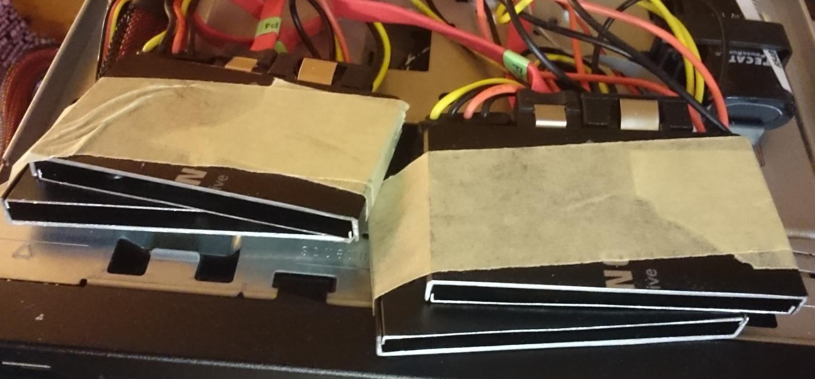

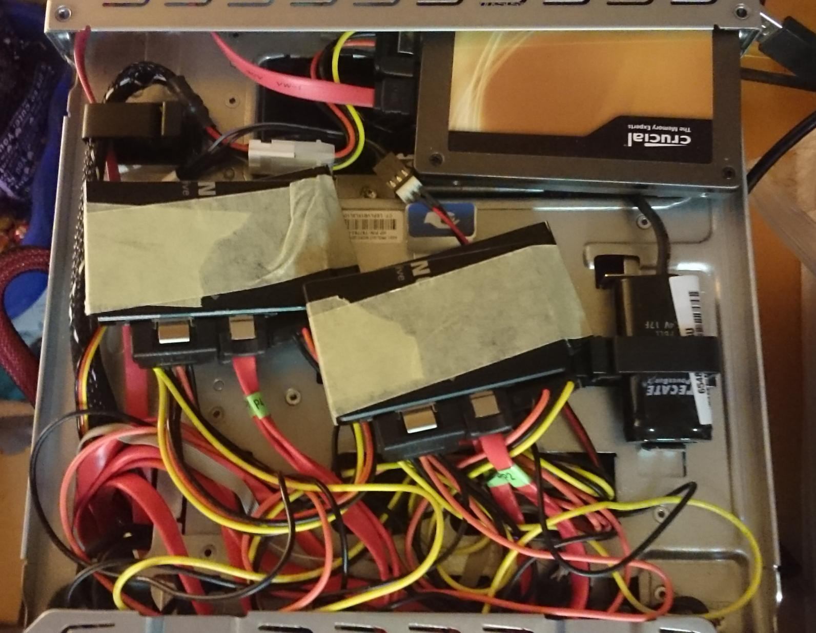

Ich habe jetzt schon Probleme: ich bekomme momentan das Gehäuse nicht richtig zu (9 "Platten" sind halt viel für den Kleinen !), ich habe sogar die SSDs abgesägt ;-)
Ich glaube da muß ich mal nen Foto posten, das glaubt mir sonst keiner !!

naja, die abgesägten ssds sind nur noch plättchen :-)
jupp, ich mach heute abend mal bilder...
hier mal eine kurze impression :-)
"eingebaut" (naja)
und von vorne
ich bin irgendwie kein bastler :-(
