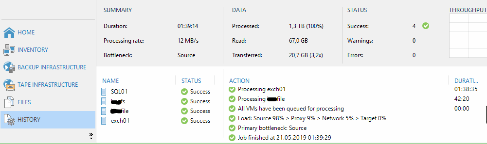

Hi Leute,
ich möchte euch hier auch kurz meine Erfahrungen mit dem Thema HPE Smart Cache mitteilen.
Ich habe bei 2x DL380Gen9 Hyper-V Hosts(1. Host = Produktiv Host, 2. Host = Replikations Host) mit je 4x 2TB SAS HDDs (Raid10) und P440 (4GB Cache) Controller Smart Cache nachträglich aktiviert.
Es kamen zusätzlich 2x HPE 480GB SATA Mixed Use SSDs als Cache Disken pro Server im Raid 1 zum Einsatz um Write Back Caching nutzen zu können.
Die Performance der Hosts hat sich durch diese Erweiterung drastisch erhöht. Ich habe keine Benchmark Tests mit IO Meter o.ä. durchgeführt, aber die einzelnen VMs reagieren viel knackiger
und sind beim Patchen und/oder Rebooten um Welten schneller als vorher ...

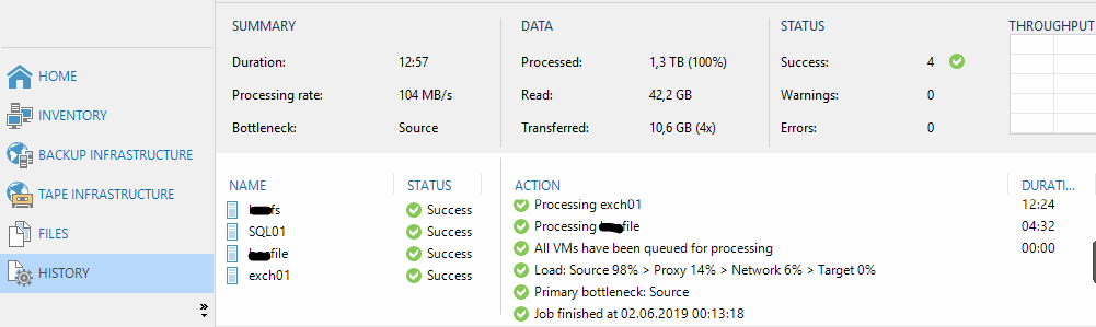

Auch die Replikation bzw. die Backups mit Veeam Backup gehen nun deutlich schneller:
Hier werden anstatt ~12MB/s nun über ~100MB/s processing rate erreicht.
vor der SmartCache Aufrüstung:
nach der SmartCache Aufrüstung:

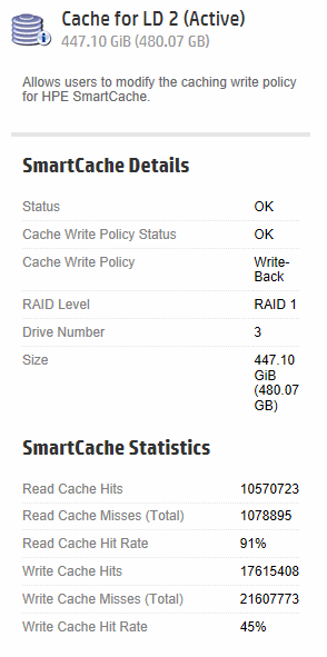

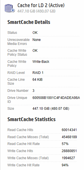

Auch die CacheHit Ratios sind sehr beeindruckend:
Produktiv Host:
Replikations Host:

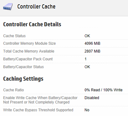

hier noch die Controller Cache Details des P440 Smarties nachdem SmartCache aktiviert wurde:
Fazit: Ich bin echt beeindruckt von dem großen Mehrwert den HPE Smart Cache in diesem Szenario liefert und den vergleichsweise geringen Kosten und Aufwand die dafür notwendig sind.
