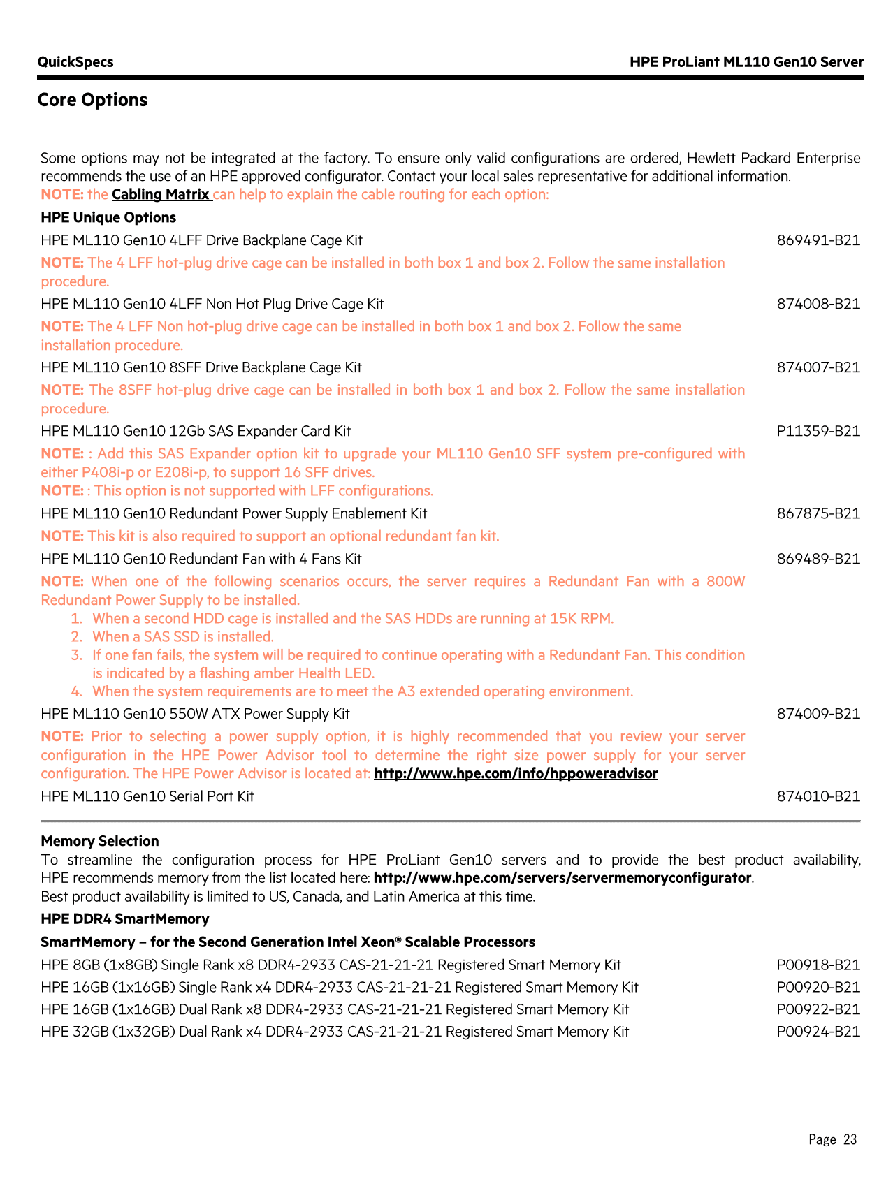

Ich hoffe mir kann das jemand beantworten: Ich habe für einen HPE ML110 Gen10 den HP Enterprise 4 LFF Drive Backplane Cage Kit (869491-B21) hot-spare - bestellt.
Im Lieferumfang ist nur das SATA-Kabel, nicht jedoch das Kabel für die Strom-Versorgung. Leider finde ich nirgends einen Hinweis welche Art von Kabel für den Anschluss ans MB oder Netzteil (?) hierzu nötig ist?
Wo kann ich das finden?
Vielen Dank vorab!!!
LG
moar70
Teilenummer steht im Handbuch, das Du auf der HP Seite herunterladen kannst.
Hmm, danke für die rasche Antwort, aber da sind nur die Part-Nr. für Einbauteile, nicht für das passende Stromkabel (siehe Bild im Anhang).
Kann es sein, dass das entspr. Anschlusskabel bereits im Netzteil-Kabelbaum integriert ist??
