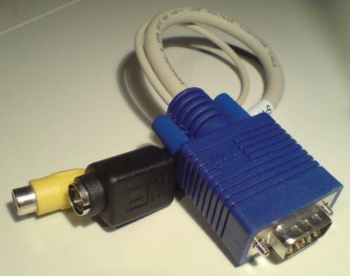

hi,
so ein adapterkabel würde mich auch interessieren. wenns sowas nicht zu kaufen gibt, gibts dann ne anleitung?
wie bekomme ich es hin, mit dem Kabel hier direkt vom VGA Ausgang ans TV zu gehen?
Was muss ich einstellen bzw muss der TV irgendwas unterstützen damit das möglich ist?
Wenn das so funktionieren würde, hätte ich nicht geschrieben ;)
Wenn ich an den VGA Ausgang mit dem Kabel und nem S-Video Kabel gehe, zeigt der TV mir nen schwarzes Bild mit verzerrten weißen Linien.. Eingestellt sind 800x600 und 60Hz, liegts evtl daran?
Habe weiter oben was von 50Hz gelesen...
Fernseher machen 50hz, müsstes es also auf 50hz stellen. aber du kannst dann doch gleich einfach den S-video port der Karte nutzen, oder hast du onboard?
Teste das ganze mit ner GF2, die hat TV-Out. Aber darum gehts mir ja hier nicht, möchte testen, ob es direkt über den VGA Anschluss auch geht. 50 Hz kann ich am Rechner aber nicht einstellen, da der die mindest 60 Hz des Monitors erkennt, tiefer geht nicht. Muss die Grafikkarte was besonderes "können" damit das ganze funktioniert?
dafür brauchst du Powerstrip
damit kannst du dann die Timings einstellen um ein Bild zu bekommen, am besten macht man es mit Ultra VNC, dann kannst du unabhänging von einem andern PC arbeiten.
