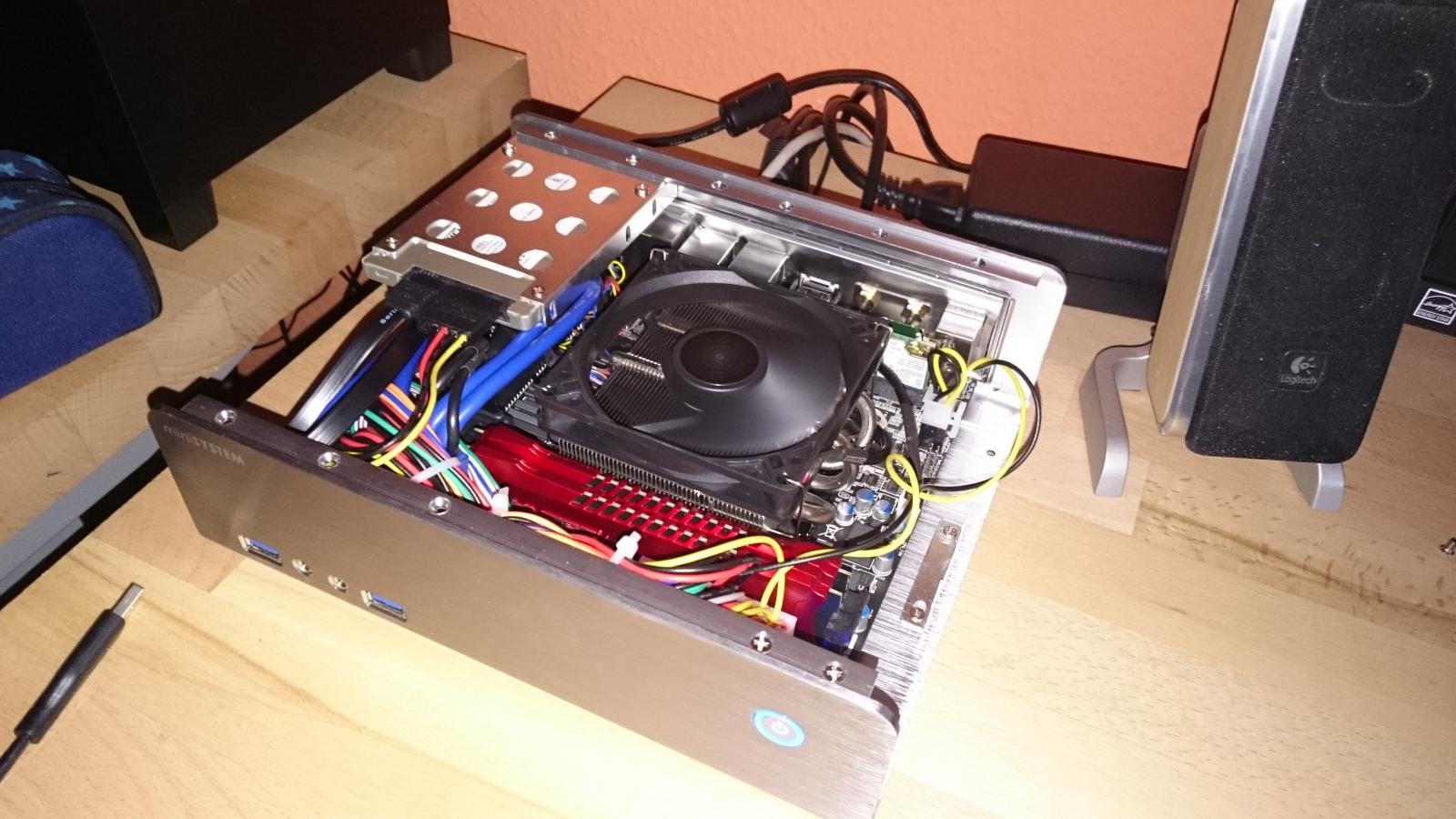

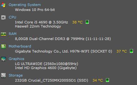

Mein kleines Spielzeug ist auch seit heut am Laufen, bin mit der Lautstärke des geschlossenen Systems aber noch nicht zufrieden.
120W Variante des CI-70.

Wenn das Gehäuse auf ist, hört man nichts, durch den geschlossenen Deckel hört man den Lüfter dann leider recht gut.
Spiele mit dem Gedanken, einen 120er an den Deckel zu schrauben und die Öffnung auszusägen und einen Staubfilter draufzusetzen.
Eure Meinung dazu ?

Kannst du die CPU untervolten/untertakten?
Und wie sieht es mit der Lüftersteuerung und den Temperaturen aus? Steuerung des Lüfters über SpeedFan möglich?
Lautstärke des Lüfters schon im Idle zu laut oder nur unter Last?
