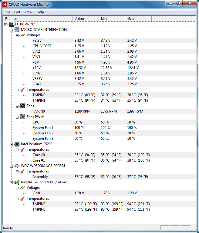

Jetzt habe ich mal die Temperaturen ausgelesen und festgetstellt, dass der Chipsatz ziemlich heiss wird (kann man dann auch kaum noch anfassen).
Den CPU Kühler habe ich dann auch mal hochgedreht, aber der crasht noch immer. Die aktuellen Temps. habe ich angehängt (ca. 1,5h SD-TV).
Was meint ihr - Board hin? Oder doch nur Temp. Problem? Garantie gibt es leider keine mehr auf das Board. Daher will ich mir nicht unbedingt einen Chipsatzkühler kaufen. Hab schon dran gedacht mir ein neues Board mit Extra GPU zu kaufen. Aber ich wenn, will ich so viel wie möglich vom System behalten.

Hm 93° sind echt ein bisschen heftig, vorallem für SD Material.
Mal versucht einen Lufthauch über die NB wehen zu lassen ?
Deine GraKa kommt auf 93°C. Das ist ein desaster.

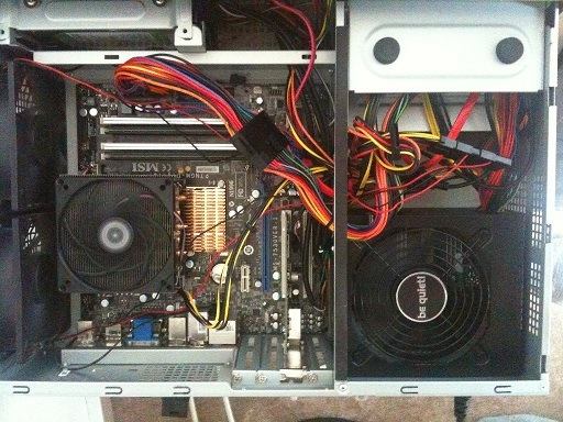

Sicher - hier ein Foto.
Test 2.) Noch immer 84°C
..sieht luftig genug aus. Hast Du schon mal den Sitz des Chipsatzkühlers kontrolliert bzw. die Wärmeleitpaste/Pad erneuert? Ansonsten tippe ich auf defektes Ram..auch wenn Du keinen BSOD hast.
Ja, Chipsatzkühler abgenommen, WLP erneuert, Schaumstoff entfernt (Distanz???) und wieder drauf. Nach 30 Minuten SDTV war die Temp. bei 84°C eingependelt. Hab jetzt auf ARD-HD geswitched - bisher bleibt es bei 85°C. MP läuft allerdings im Fenster.

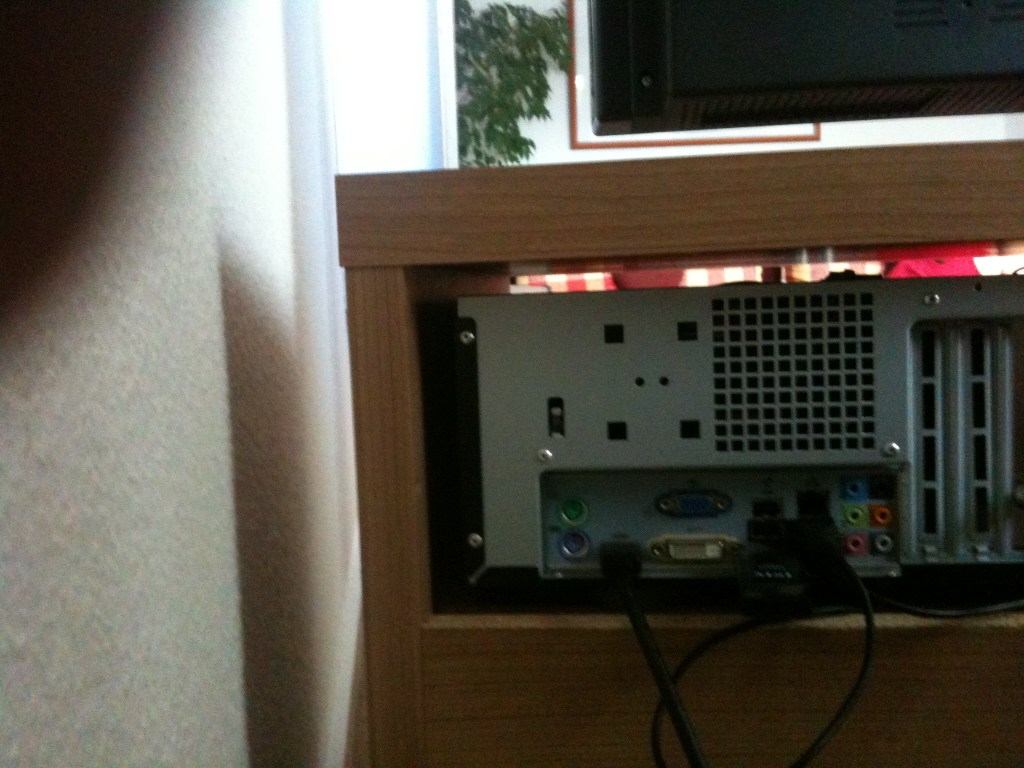

Wen ich mir deine drei bilder ansehe, frage ich mich echt, haste sie noch alle? :wall: :wall: :wall: :wall: :wall:
Kannst du dir mal selber ein gefallen tun und den rechner aus diese TV untertisch (oder bürotisch fach... was auch immer es ist) holzfassung heraus nehmen?
Das ding erstikt ja da drinn.
Zihe dir mal eine Aldi Tüte über den Kopf, halte diese zu an dein Hals fast komplett und versuche nun zu atmen. Genau so fült sich dein rechner da drinn :wall:
Du hast am CPU ein Lüfer was Frischluft von oben saugt aber du packst das teil in den tisch rein und gibst den nicht mal 5 mm frischluft ansaugmöglichkeiten.
Da drin ist ja hitzestau ohne ende und wen du den monate lang so betreibst ist es kein wunder das der chipsatz ein hitzeschlag bekommt :wall:
Ist echt kein wunder das dir die hardware verreckt und wen du den rechner von anfang an da drinn hast ist es auch kein wunder das dir das bild rückelt und herum zikt.

Ich denke da übertreibst du etwas :)
Der ist eben gecrashed, als der draussen war.
7,5cm - nicht 5 mm
Mach dir am chipsatz ein anderen gröseren külkörper drauf,
Welcher passt? Deinen kriege ich da denke ich nicht unter.
nimm das teil von dort raus und sorge dafür das der rechner ordentlich frischluft bekommt
Wie gesagt - ist ja draussen.
sonst kannste das teil bald entgültig begraben
Ich befürchte, dass kann ich eh.

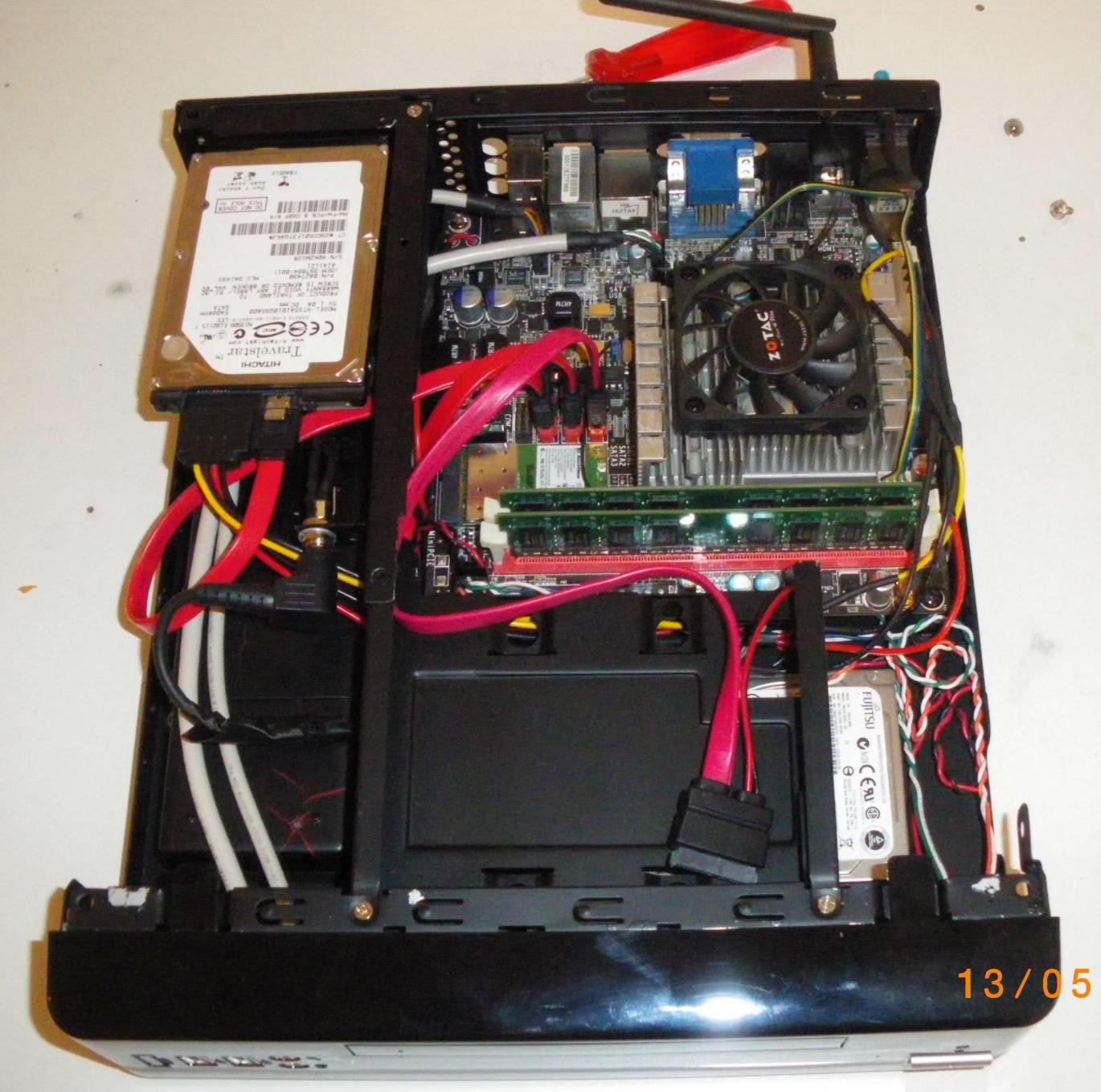

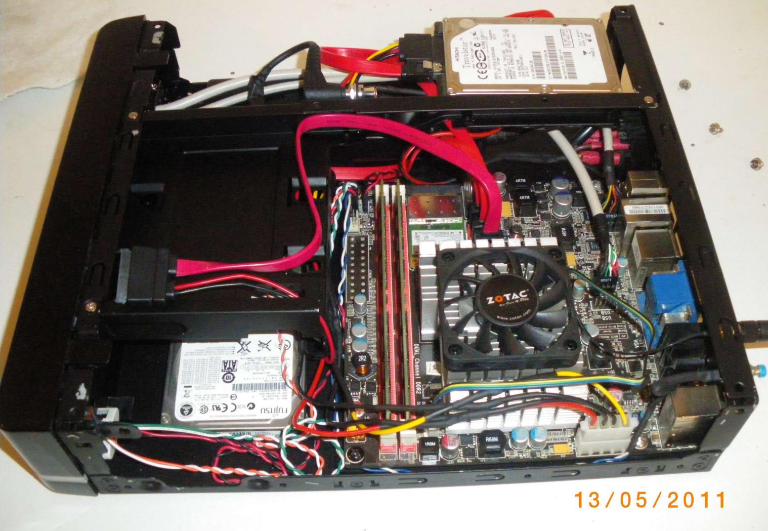

Ich habe hier zwei HTPCs.
Einer ist in eine Auto karosse, der andere in ein Compucase. Da wird mit ein kleinen 60 mm lüfter, CPU u. GPU abgekült, ich fahre mit 2 monitore zugleich (einer ist eigentlich ein TV gerät) und die CPU belastung ist fast 14 stunden täglich auf 90% und die temperaturen steigen nicht über 55°C aber der ist am büro Tisch und bekommt reichlich freiluft.
Im Anhang, kasste "mein spieklzeug" sehen, wie zusammen geferkelt der ist (DVD-ROM bekommt er noch, hofentlich ... nächstes jahr) und wie klein der lüfter, der EINZIGE LÜFTER was der hat:
