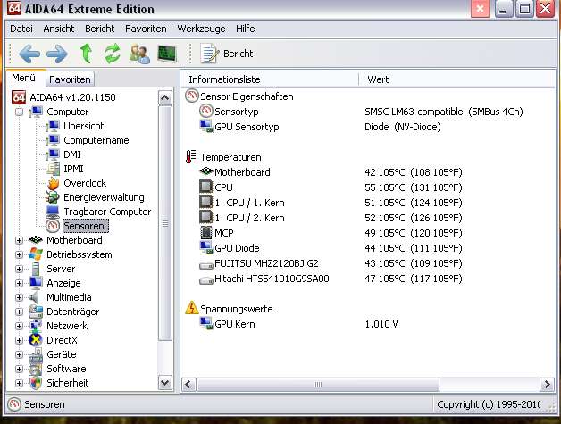

Ich will nun nicht angeben aber schau dir an, temperaturen bei 90% CPU last, seit heute morgen 6 Uhr (Jetzt haben wir 22 Uhr) ununterbrochen mit ein einzigen lüfter und das ist ein 10 mm slim lüfter nur 6 cm in durchmesser:
