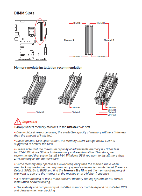

Wo stecken die Speicher-Module?
Source: https://download.msi.com/archive/mnu_exe/M7B17v2.1_EURO.zip
gruß
hostile
So wie in der Anleitung beschrieben. Ist auch nicht der erste PC, den ich baue. Memtest habe ich noch nicht laufen lassen, da ich noch zwei andere 2*8 Gb Kits hier hatte. Mit allen Dreien ist das Fehlerbild identisch.
Also DIMM_A2 und DIMM_B2, gut.
Dann nimm bitte XMP raus (alles auf AUTO) und teste mit Memtest86. Falls du nicht weiß, wie man den bootbaren Stick erstellt, frag.
