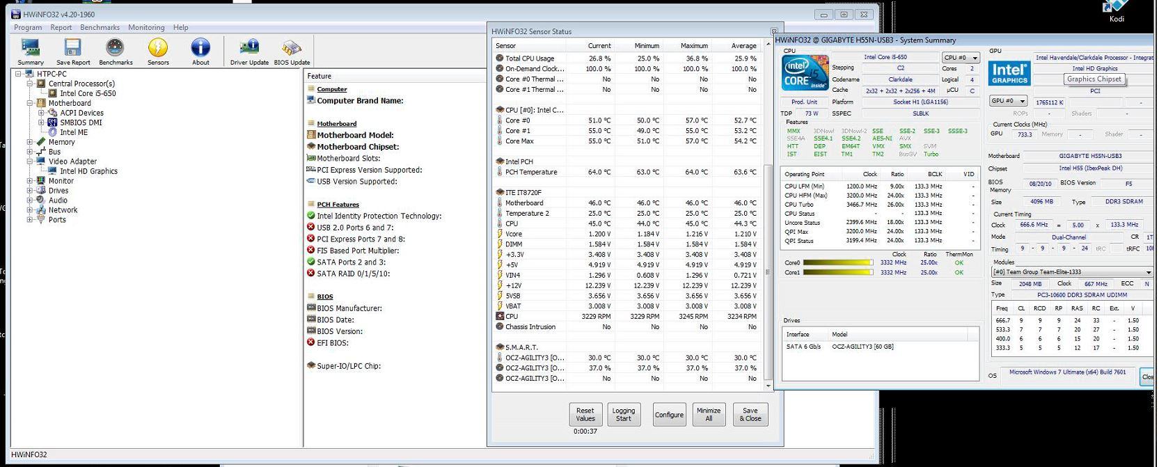

danke für die Antwort. Hab das Tool mal installiert, weiß aber nicht wo ich was nachlesen kann. Kannst du damit was anfangen? Kenn mich da jetzt nicht so gut aus.

Die VRM Temperatur kann nicht bei jedem Mainboard ausgelesen werden, weil Mosfets/Controller dies unterstützen müssen.
Die für das Board selbst interessanten Werte in HWInfo sind ggf. PCH (Chipsatz) und Motherboard (am ITE). Vermutlich werden dir Aida64 und ET6 auch nichts anderes anzeigen.

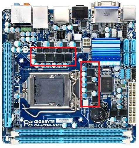

Handelt es sich dabei um diese Bauteile?

Ich habe in deinem HWiNFO Screenshot eine OCZ Agility 3 60GB, SATA SSD gesehen, wahrscheinlich verursacht diese SSD das Problem mit den PC abstürzen.
Die VRM Temperatur wird wahrscheinlich nicht angezeigt beim Gigabyte H55N-USB3 Mainboard.
Richtig, das sind die Spannungswandler
Leider ist es nicht die SSD, habs grad im gleichen System mit ner anderen SSD versucht, PC stürzt trotzdem ab. Egal, hab mich ja schon um Ersatz gekümmert, sollte nach dem Umbau dann hoffentlich vernünftig laufen. Vielen Dank nochmal,
