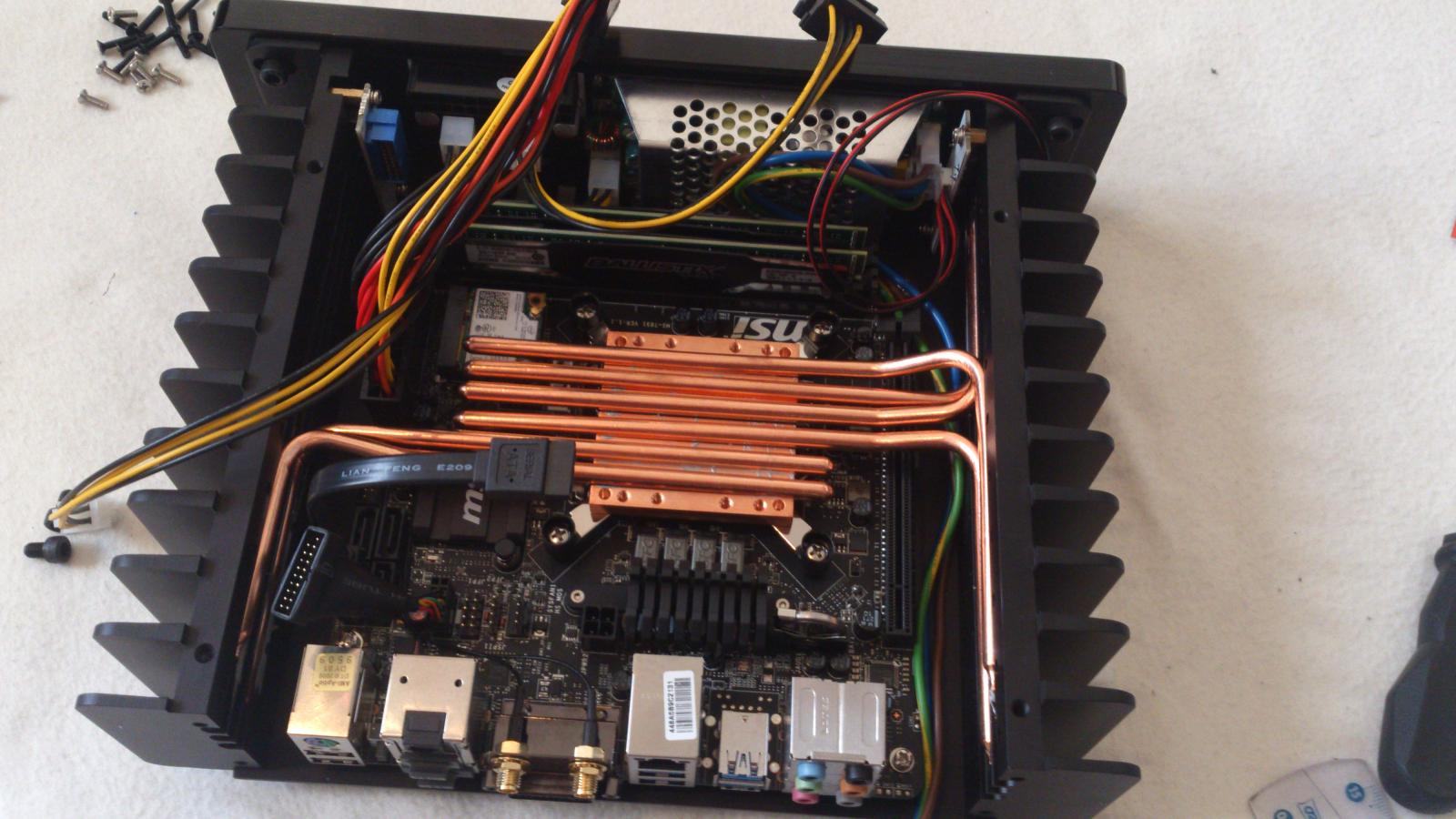

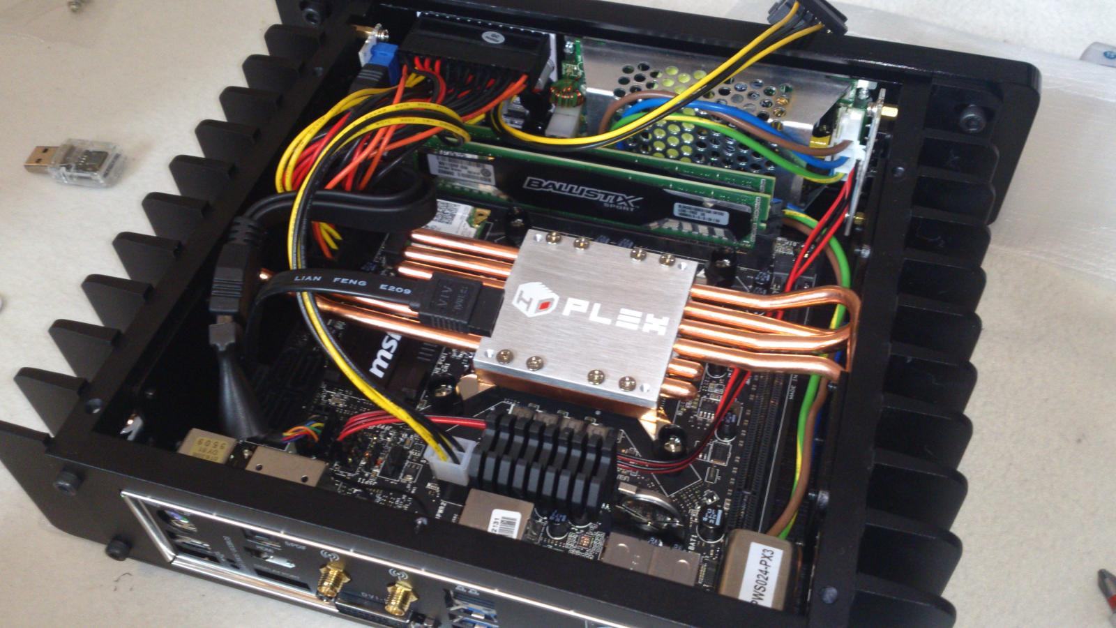

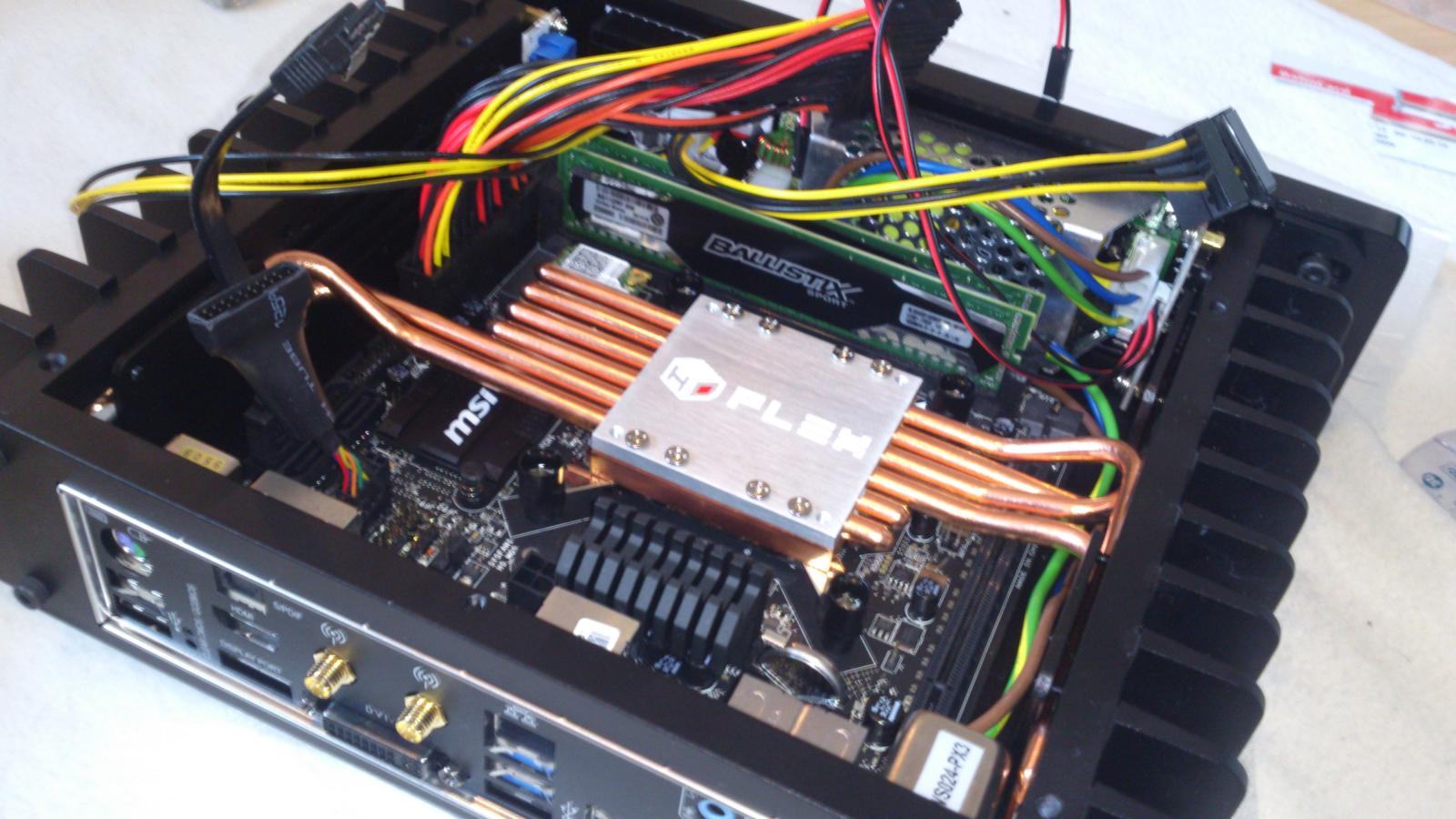

So, hab gerade eine Antwort von MSI erhalten. Das ging ja unerwartet schnell. Sehr gut!
1. BIOS resetten.
2. Treiber für WiDi (noch so eine Baustelle) von der MSI Homepage runterladen und installieren.
Werde das heute Abend mal probieren. Allerdings habe ich alle auf der Herstellerpage stehenden Treiber und Utilities installiert. Ich bin ja auch nicht ganz von gestern ;)
Was sind denn "Management Engine Treiber?"
Falls das heute Abend nicht klappt, werde ich das Board tauschen. Ist zwat mega-nervig wegen des komplizierten Ein- und Ausbaus. Aber wenn es halt nicht klappt... Werde dann auch versuchen das ASRock Z97E-ITX/ac zu bekommen. Sollte vom Layout her günstiger als das MSI sein.
Edit: Bios gerade resetted -> Keine Änderung an den USB Ports.
Intel AMT Treiber installiert (Den hatte ich tatsächlich vergessen). -> "PCI-Kommunikationscontroller (einfach)" taucht nun nicht mehr im Gerätemanager auf. -> USB Ports funktionieren trotzdem nicht.
Bin geneigt das Board morgen zurück zu schicken. Wie seht ihr das?
Und noch ein Nachtrag: Es scheint auch gar keine Spannung anzuliegen. Wenn ich einfach nur mein Handy anschließe, um es zu laden, passiert gar nichts. Kann das sonst am Netzteil liegen???
Edit: ES LÄUFT!
Keine Ahnung, woran es genau gelegen hat. Habe die Intel USB3.0 Treiber und die Chipsatz Treiber erneut installiert. Zusätzlich den AMT Treiber. Sieht soweit gut aus.
Das Problem mit "USB3 Mon..." konnte ich auch beheben. Lag daran, dass beim Unzippen einige Dateien noch geblockt waren.
Edit2: Und wieder keine USB Anschlüsse. Ich verstehe es nicht. Einmal neugestartet und weg war's...

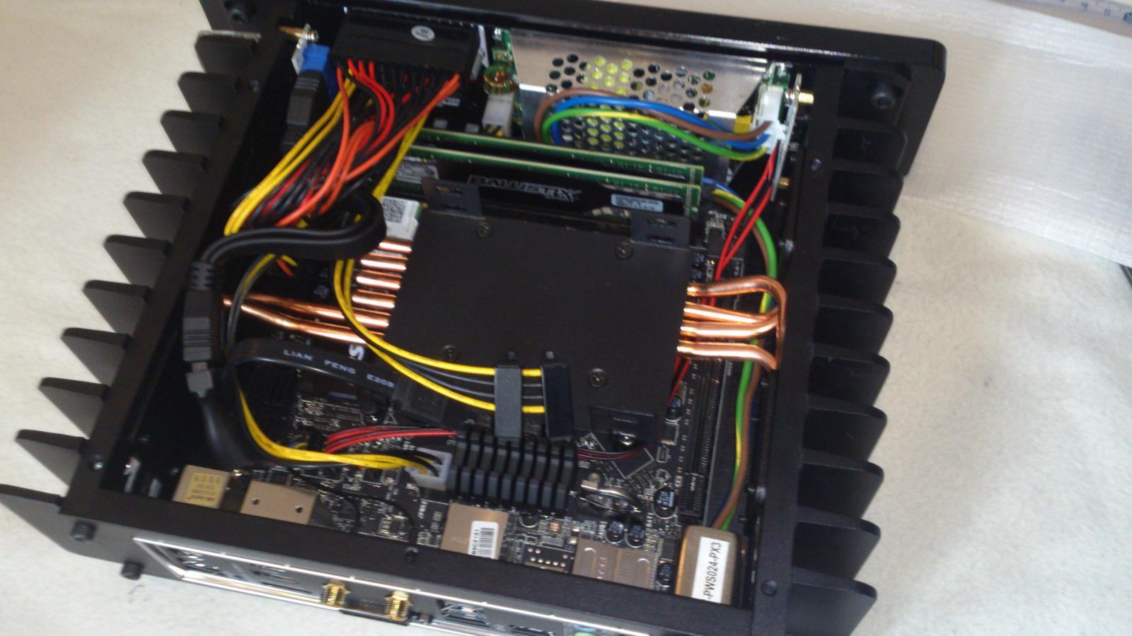

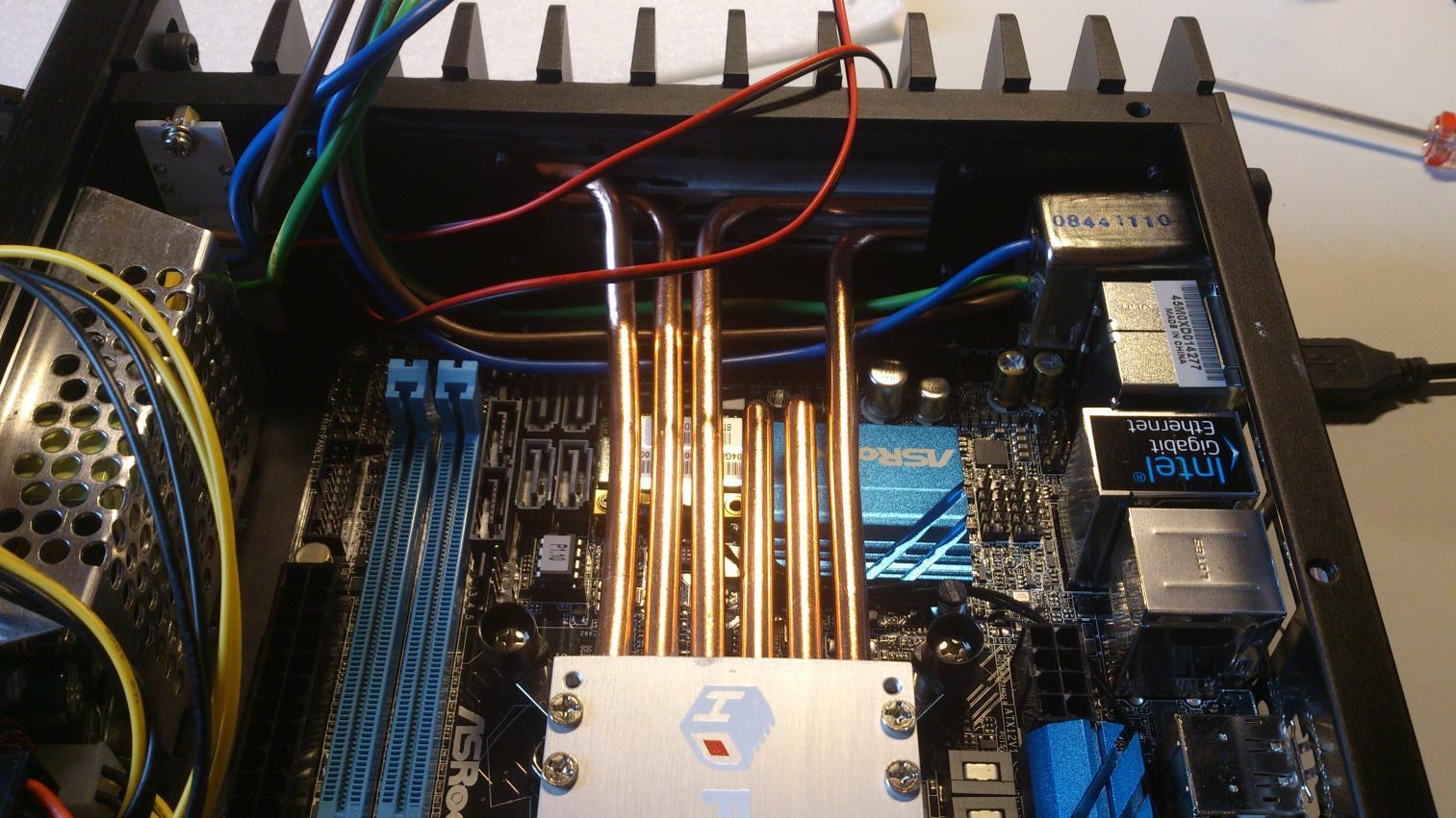

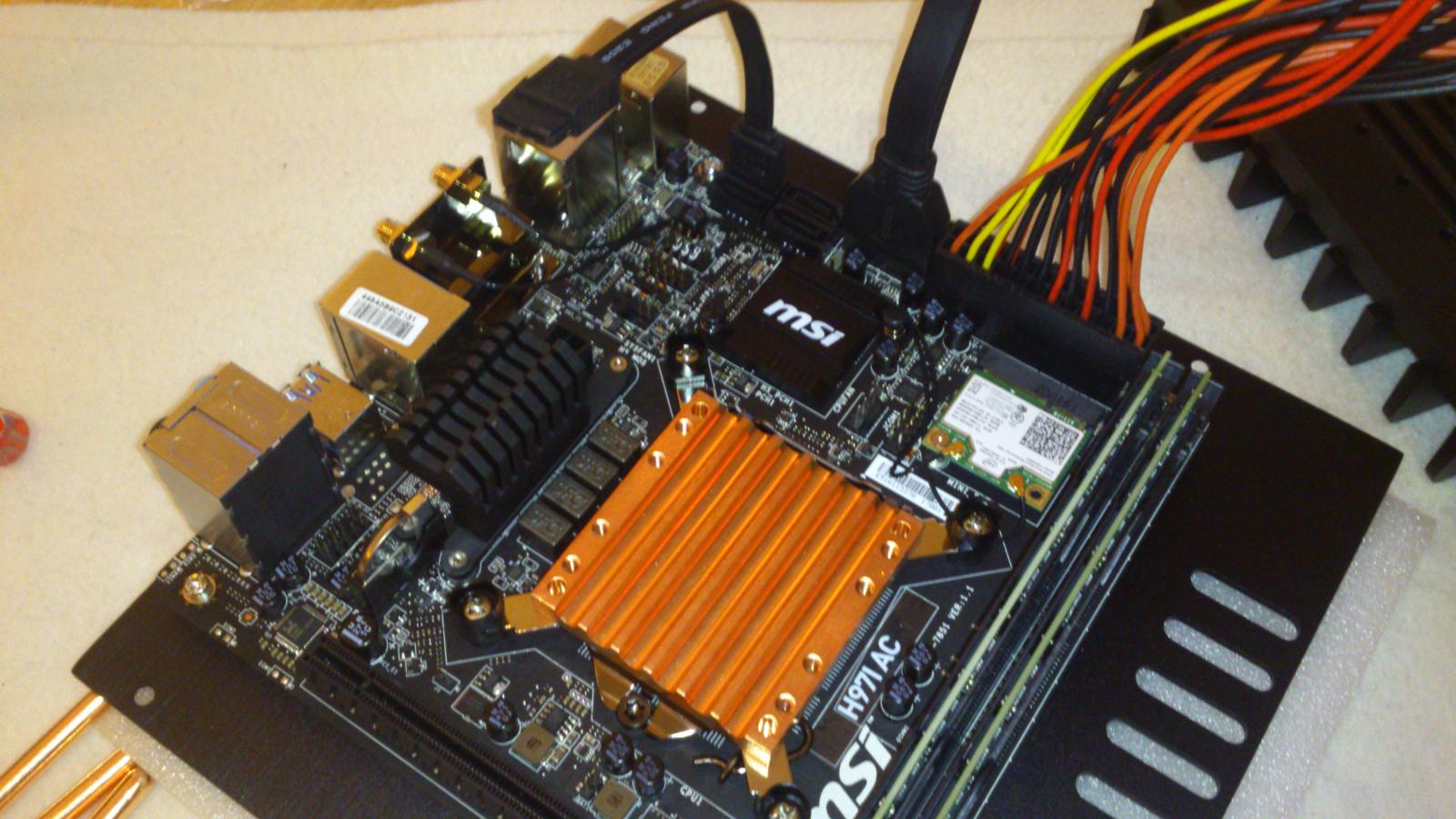

So, bin nun nach Mainboard-Tausch vorerst fertig geworden. Beim MSI waren tatsächlich alle hinteren USB Ports defekt. Auch aus Layout-Gründen habe ich dann zum ASRock Z97E-ITX/ac gewechselt. Damit hat alles auf Anhieb geklappt.
Temperaturen im Idle: deutlich unter 40 °C.
Nach 30 Minuten Prime95: < 90 °C
Ansonsten noch ein Tipp für Nachbauer: Bei dem Board passt der 220 V Anschluss nur ganz knapp, weil unter der Buchse einige Kondensatoren auf dem Board sind (Siehe Bild). Man muss das etwas "passend machen", was mir den Schweiß auf die Stirn getrieben hat. Lieber also ein externes Netzteil nehmen!

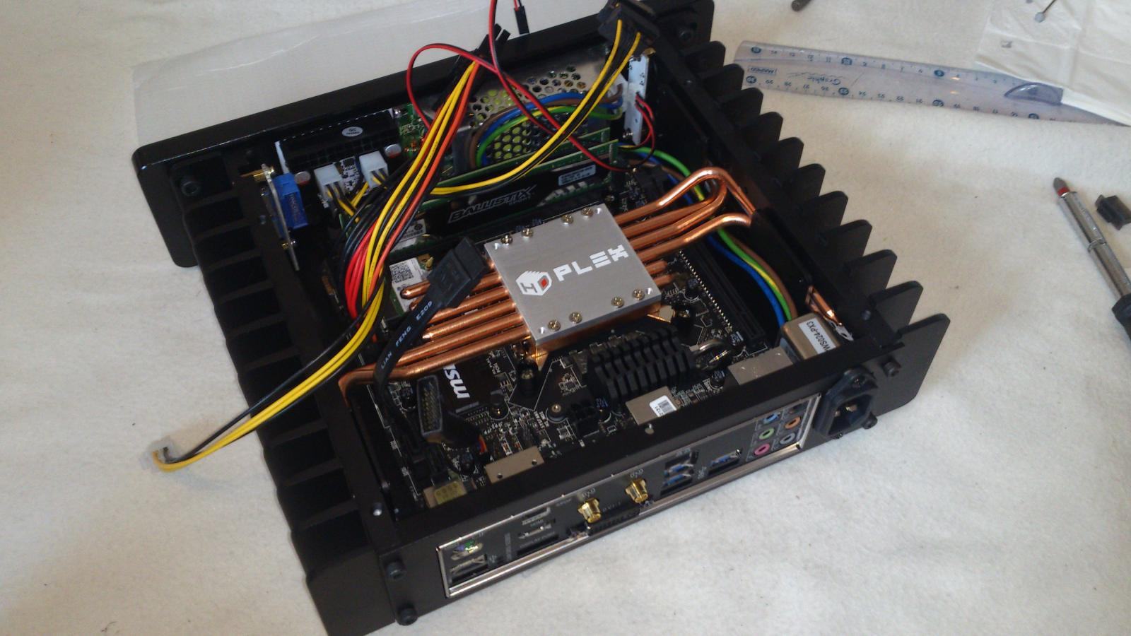

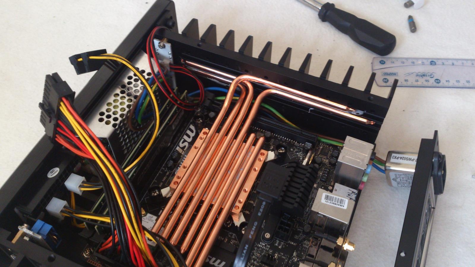

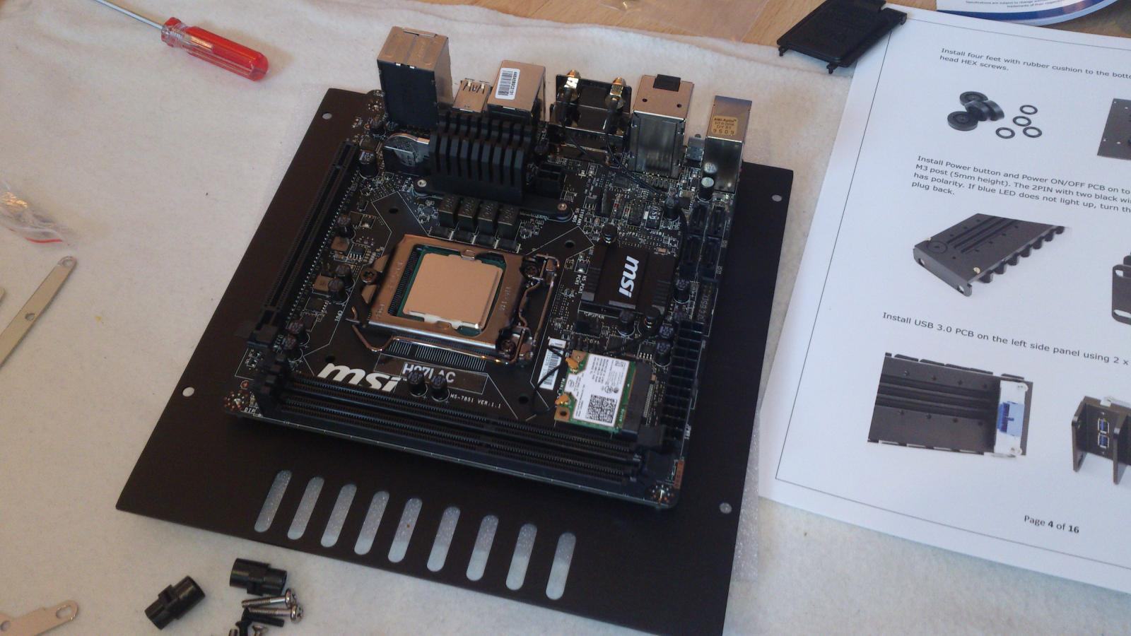

Bilder vom ersten Aufbau mit MSI Board:

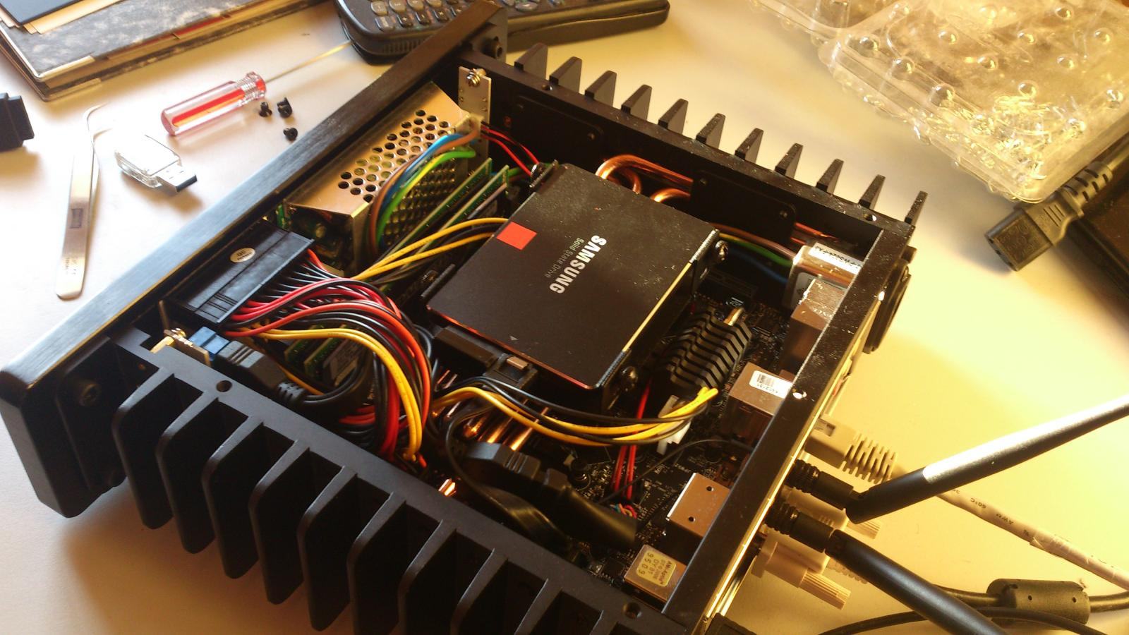

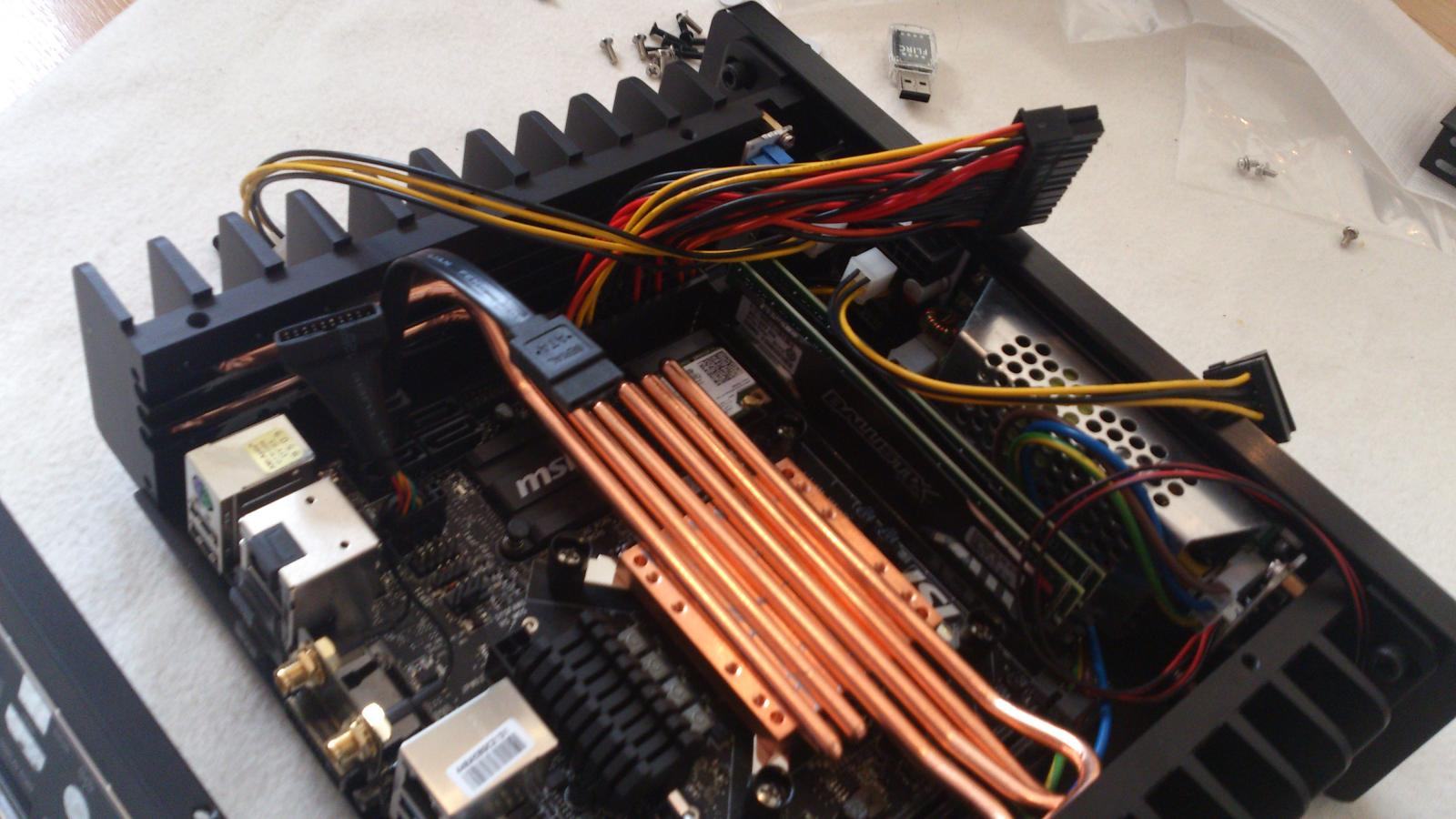

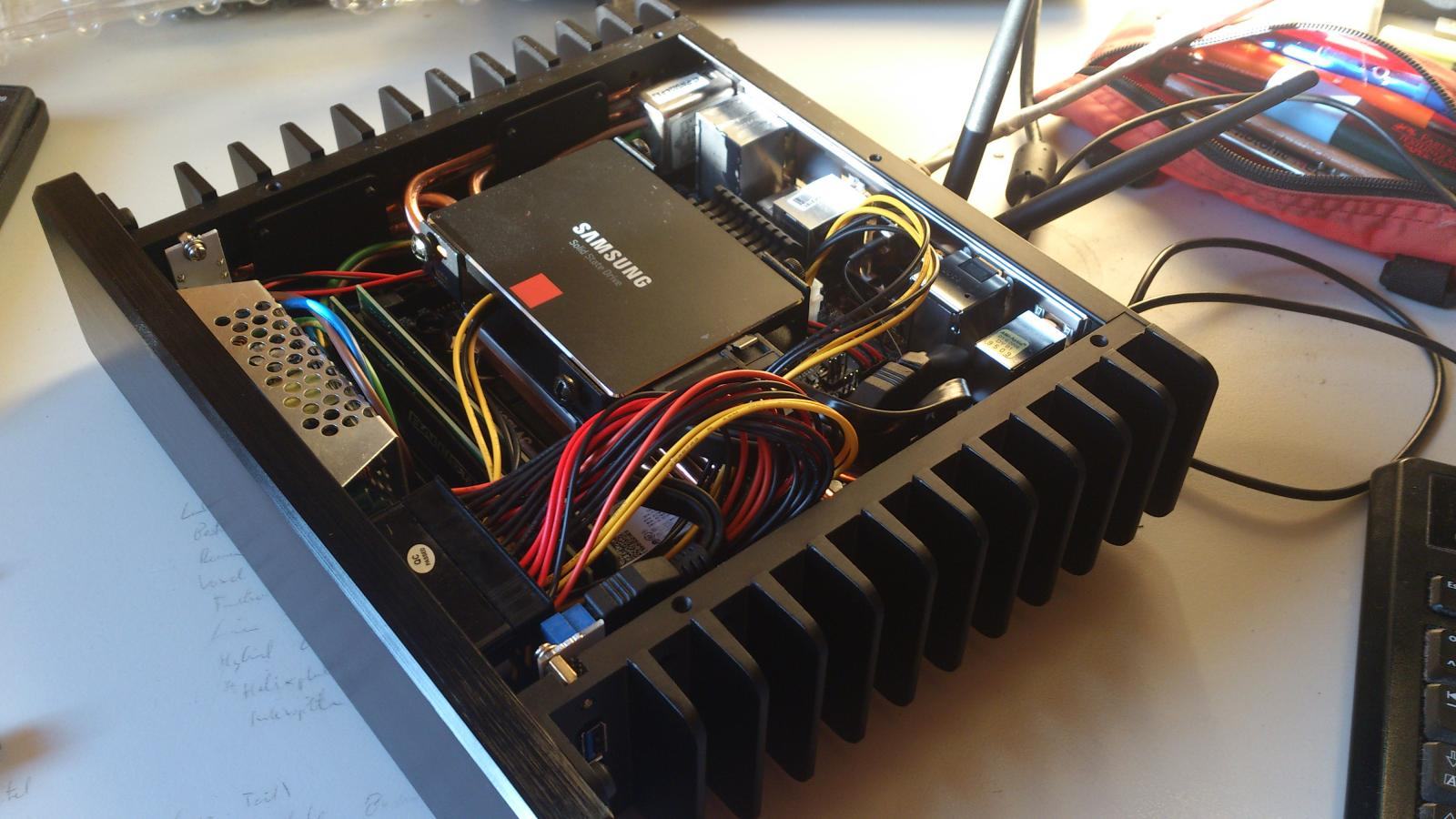

Bilder mit ASRock Board:

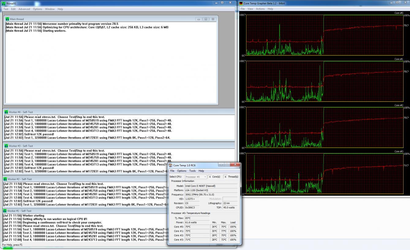

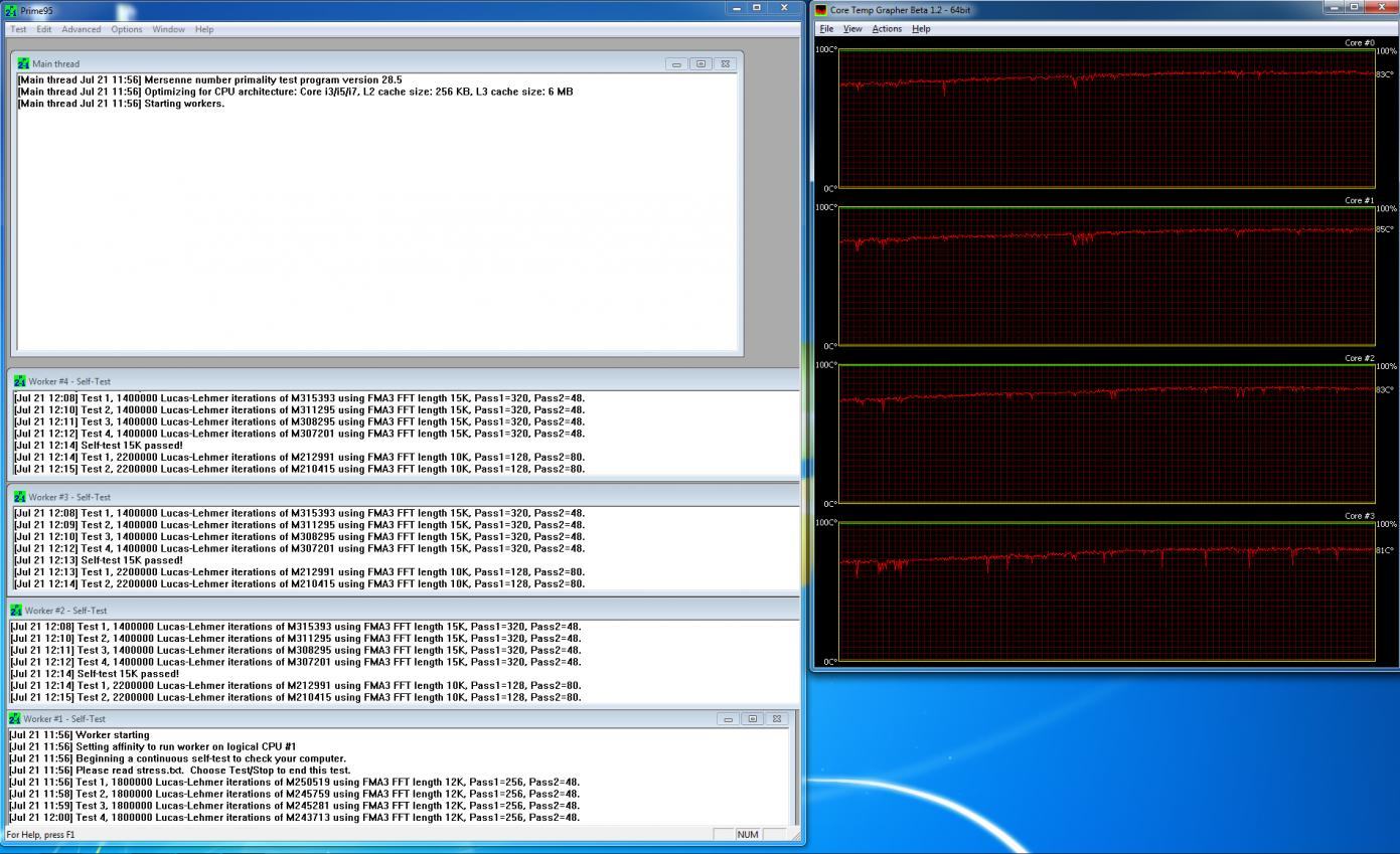

Was für eine CPU kommt bei dir zum Einsatz?
Und hast du diese untervoltet oder läuft sie bei Standard-Spannung?
Wie hoch ist die Standard-Spannung und wie sieht der Temperaturverlauf bei prime aus? (SpeedFan bietet sich da an)
1. Ist ein i5-4690T
2. Nix undervoltet. Reingebaut und fertig.
3. Höhe der Standard Spannung kann ich spontan gar nicht sagen. Zeigt Core-Temp das irgendwo an? Müsste sonst mal ins BIOS gucken.
4. Temperaturverlauf kann ich gerne mal posten. Welchen Test in Prime soll ich laufen lassen? (Der bietet mir drei verschiedene + "custom" an...)
Ja, CoreTemp und CPU-Z zeigen das an.
Nimm am besten mal den "large FFT" oder wie der heisst, der belastet das System (CPU+RAM) am meisten.
Achja, der Stomverbrauch (idle & load) würde mich auch interessieren :)
Hi,
hier die Prime Ergebnisse. Zunächst ca. 30 Minuten Idle mit leicher Aktivität und dann Beginn von "Large FFT (maximum Heat)":
Und hier noch nach ner knappen halben Stunde Prime:
Sieht doch ganz gut/kühl aus, oder? Anfassen mag man das Gehäuse dann aber nicht mehr wirklich...
