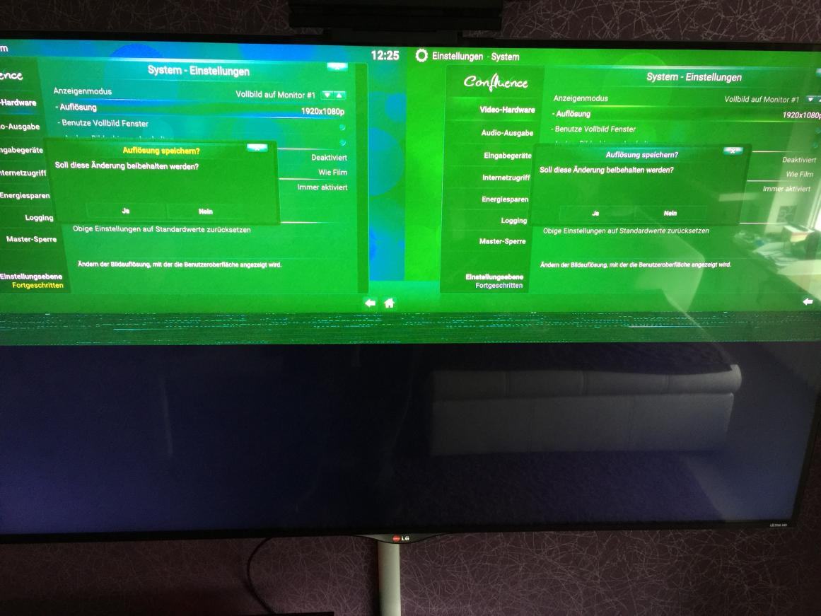

Ich selbst betreibe das Board mit einem i6700k an meinem LG 4k TV per HDMI 2.0. Im Intel Treiber wird mir das Display mit lediglich 30Hz angezeigt, lässt sich jedoch auf 60Hz betreiben. Allerdings erhalte ich (mittlerweile mit dem dritten HDMI Kabel nur noch sporadische) Bildfehler. Datei_000 (9).jpg

Hallo @Norby und danke für die Rückmeldung :)
das Asus Board soll beides unterstützen. HEVC 10 Bit Decoding soll aber auch ohne Probleme laufen - tat es bei mir jedoch auch nicht. Nun habe ich schlussendlich eine GTX 960 verbaut und alle Probleme auf einen Schlag beseitigen können.
