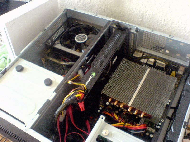

Ich bin davon Ausgegangen das du doch das MAX nimmst!?
Das würde alles passen aber nur wenn du die Graka in den unteren PCIe 16x steckst! Da kanns dir aber leicht passieren das die Karte nicht genug luft bekommt und in ihrem eigenem saft brät! Hmm ...
Da wäre eine 5770 mit Referencdesign besser da dort die Luft direkt aus dem Case geblasen wird!
Und dann brauchst du nicht den Ninja (der wäre fürs MAX) sondern den Ninja Mini fürs normale Remote!

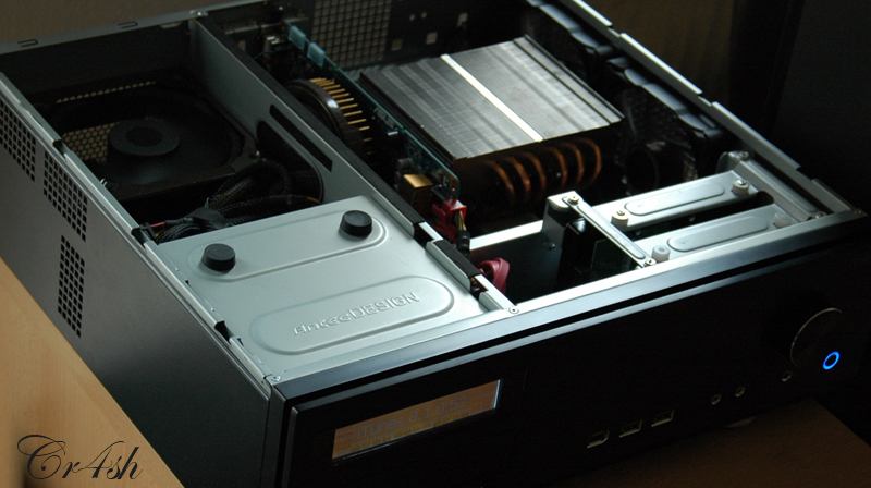

Achso, naja das Max ist schon ziemlich klobig, aber ich denke, dass man das in Kauf nehmen muss für ATX, oder kennst du da eine empfehlenswerte Alternative? Ich bin mir nicht so ganz sicher, ob ich mit einem Micro-ATX Gehäuse auskomme oder doch lieber Full-ATX nehmen sollte.

Also bleibts dann beim normalen Remote. Die Sache mit der Grafikkarte wäre natürlich ziemlich ärgerlich, das muss nicht sein. Das Referenzdesign birgt aber wohl den Nachteil einer erhöhten Lautstärke, oder täusche ich mich da? Aber im Endeffekt lieber das, als das mir die Karte abraucht.
Ich weiß es ehrlich gesagt auch nicht was nun besser ist! Beide liegen direkt mit dem Lüfter an der Wand!
Muss es eine unbedingt eine XFi mit PCIe sein? mit PCI sähe die sache viel freundlicher aus, da du nur die kleine Cine-S2 vor der Graka hättest und die XFi "an der Wand klebt"!
So bekommt die Graka genug Luft! wie laut die normalen 5770er sind musst du mal gucken!

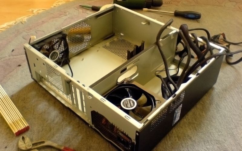

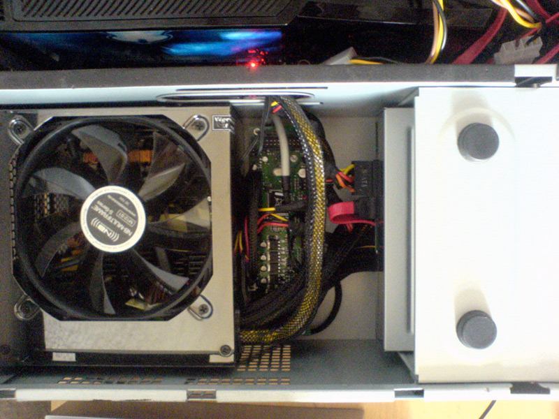

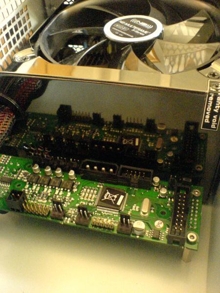

Ähm cr4sh was hast du denn mit dem Netzteil gemacht? Sieht ja gefährlich aus!
Naja, also der Sound sollte schon was hergeben und da habe ich mit Creative gute Erfahrungen gemacht. An Anschlüssen ist auch alle da was ich brauche, also was will man mehr?
Naja ist das nach vorne hin offen oder sieht das nur so aus? Innerhalb des Netzteils gibt es potentiell tödliche Gleichspannung von fast 400V.
Ich weiß deshalb hab ich beim Umbau auch extra Handschuhe getragen ;)
Aber das was du da vor dem NT siehst ist ein Aquaero LT! :d
Aso dann gehts ja, dachte schon aufgrund des Lüftermods hättest du die eine Seitenwand dauerhaft entfernt.
