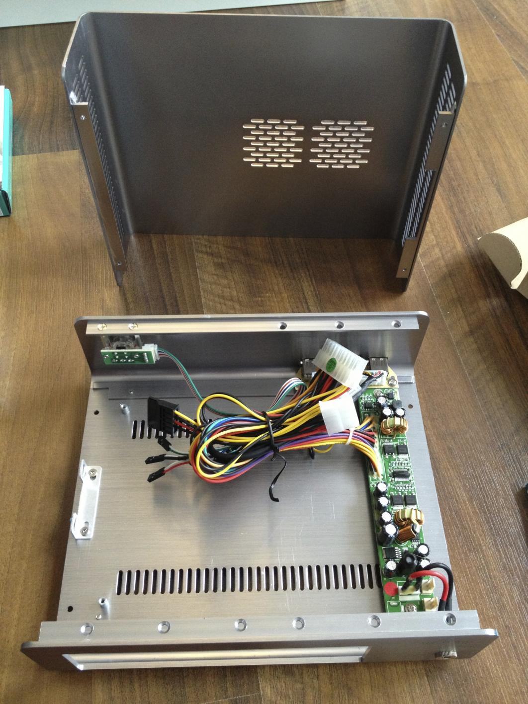

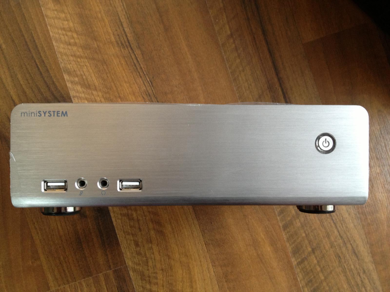

Soo Teile sind alle da & eingebaut, bis auf das Netzteil -.- super

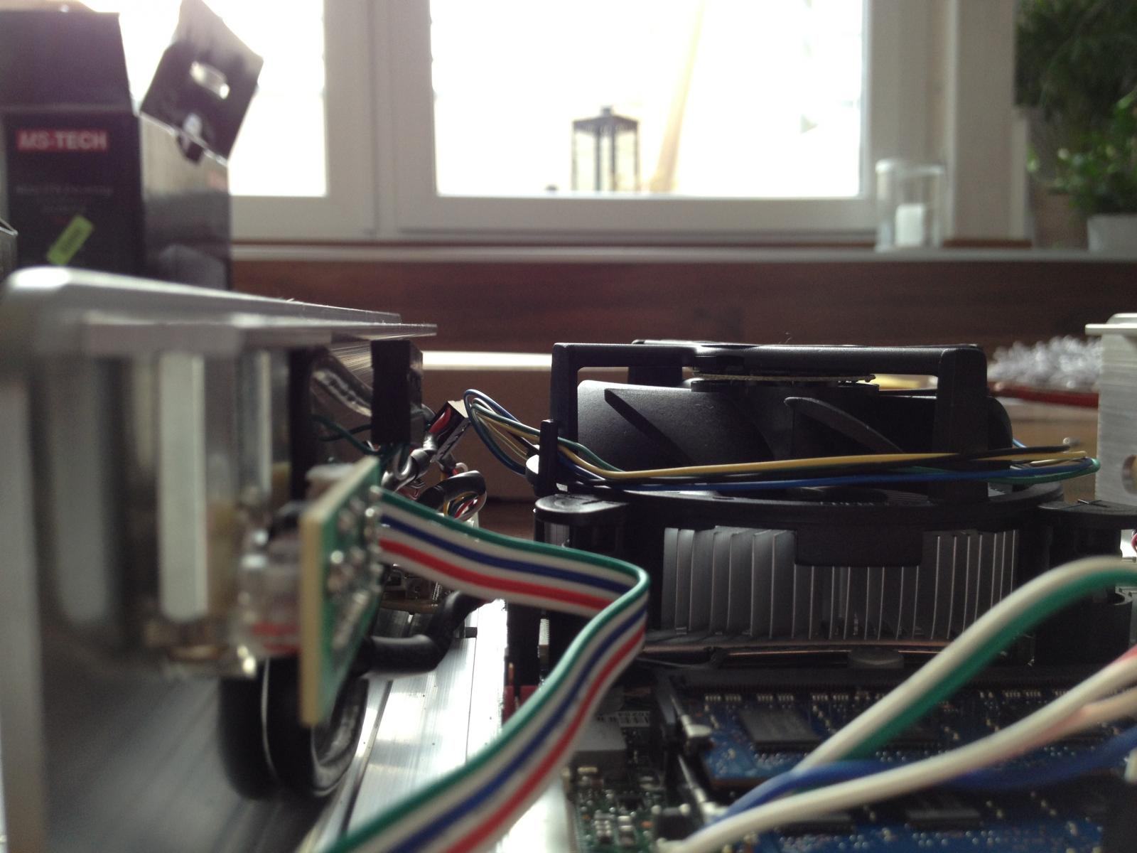

Was ich berichten kann, der Boxed Kühler passt schonmal ins Case - die Luftlöcher sind fast genau darüber, könnte also ganz passen von der Kühlleistung, ansonsten ist auch noch Platz für ein Gehäuselüfter 40mm oder 50mm - mal schauen ob ich hier noch einen brauche.
Das Gehäuse (CI-70) ist einmalig - sieht richtig geil aus und ist super Verarbeitet. Die Größe ist perfekt, kommt kein Anderes Case mehr in Frage :-)

Kann morgen mal messen wie hoch der Lüfter maximal sein darf - den Noctua werde ich mir wohl auch gönnen, ist der leise? Der boxed ist bei 1000rpm relativ leise, gaaaanz leises surren...

Also mit dem Boxed Kühler wird das schwer mit PCIe Karte sind vllt noch so 5mm - 1cm Frei, aber der Lüfter sollte ja nicht Press anliegen
EDIT: Der Haltekäfig für die Festplatte habe ich abgemacht, sitzt aber über dem Lüfter
EDIT2: Achso übrigens muss man beim entfernen des internen PSU Boards das Kabel durchtrennen - das ist leider etwas unschön, hätte dafür aber auf dieser Seite noch schön Platz für ein oder 2 Kühler :-)
