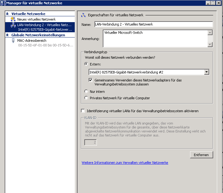

So sieht die Config im Hyper-V Manager aus:

Wichtig ist wahrscheinlich auch, dass der Server 2 NIC's hat aber nur eine genutzt wird. An der anderen ist nicht mal ein Kabel angeschlossen.
