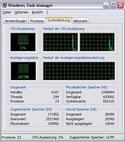

so müsste das dann ausschauen :
attachment.php

Die Anzeige der Systemleistung im TM sollte ja standardmäßig auf "ein Diagramm pro CPU" eingestellt sein. Schau doch mal unter Ansicht -> CPU-Verlauf nach, ob bei Dir nicht doch "alle CPUs in einem Diagramm" ausgewählt ist.

Guck mal im Tast-Manager unter Ansicht -> CPU-Verlauf:
Da gibts die Optionen "Alle CPUs in einem Diagramm" oder "Ein Diagramm pro CPU".
