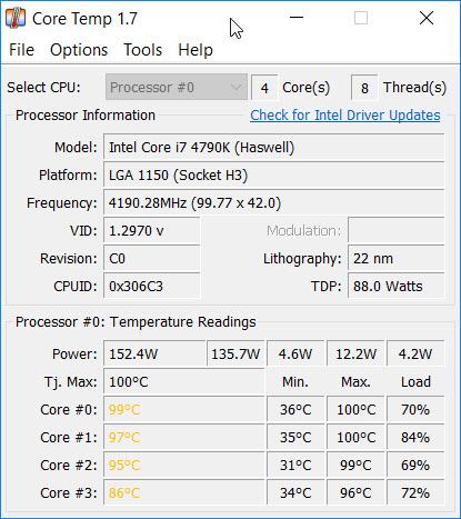

Jedoch habe ich in geschlossenem Gehäuse ein Temperatur von bis zu 95°C lt. Core Temp!
Das ist doch nicht normal????

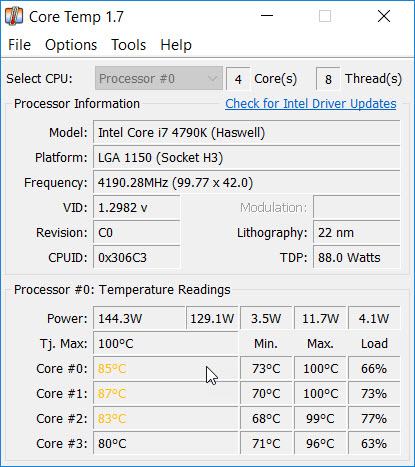

Bei offenem Gehäuse so um die 85°C. ->

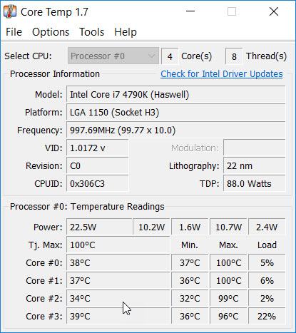

Im Idle mit offenem Gehäuse
Das is doch viel zu hoch??

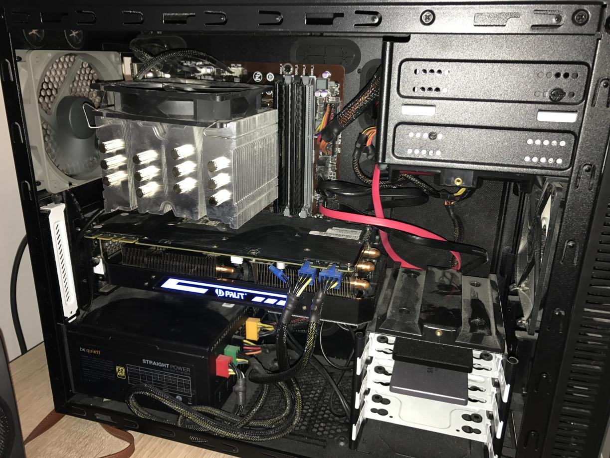

Noch zu erwähnen wäre, dass ich den Scythe Lüfte rum 90°C verkehrt eingebaut habe da sich das mit der Grafikkarte leider nicht ausging.
Der Lüfter bei der CPU bläst noch oben raus.
Was sollte ich eurer Meinung nach tun?
Einen 2. Lüfter beim Scythe + oben noch einen 3. Gehäuselüfter.
Oder is der Scythe nicht richtig montiert?

Kannst du den CPU Kühler nicht so montieren das er nach hinten bläst und der am case die Wärme Luft raus saugt?
Gesendet von meinem VKY-L09 mit Tapatalk
Du müsstest fast eine push/pull konfig bei dem Kühler machen. Eventuell mal nachsehen ob der Anpressdruck nicht passt, an dem ist es auch schon oftmals gelegen.

Ich sehe eher deinen Kühler als Problem, der "falschrum" montiert ist. Falsch ist es nur indirekt, die heiße warme Luft der Graka steigt nach oben bzw. wird durch die Lüfter der Graka im Gehäuse nur verwirbelt. Entweder einen anderen Kühler nehmen wo eine Push/Pull konfig möglich ist oder mehr Gehäuselüfter ins Case.

So sollte man sowas eig montieren
sowas sollte man vorher checken und danach den CPU Kühler kaufen. Ich würde diesen wechseln wenn der nicht passt.
oder AIO wie schon vorgeschlagen wurde. So ist das nichts halbes und nichts ganzes
Ja so geht es aber nicht weil die Grake rechts unten anstößt an den Einsatz der SSD's.

Mensch. Kann es vielleicht sein, dass die Backplate der GPU auch durchaus mal ein wenig warm wird?
Und wenn wir dort einen wärmeleitenden Körper nahezu drauflegen - was passiert denn dann wohl?
Dafür muss man doch kein Maschinenbau studiert haben, um den Fehler - die Katastrophe - dort zu sehen.
Der einzig richtige (wichtige) Punkt, den "performer" nannte ist: Festplattenkäfig raus. Wird nicht alles retten, aber überleg mal, wo deine GraKa Lüfter sitzen.
Was ich an deiner Stelle dann tun würde: Irgendeine AIO für die CPU installieren. Wenn es geht, dann mit 140er Fan drauf. Und das baust du dann vorne ins Gehäuse (obiger Slot, unten einfach nur nen Lüfter - GraKa!).
Du brauchst auch nicht auf Quatsch hören wie dein Gehäuse wäre nicht auf guten Airflow ausgelegt. Ich habe schon mehrere defines verbaut, die eignen sich wunderbar!
Du musst nur diese Verkettung von sich gegenseitig erhitzenden Bauteilen durchbrechen. Und ob du nun 30 Euro für Lüfter ausgibst (die so gut wie keinen Effekt haben werden) oder 60 Euro für ne einfache AIO... ;)

schau ma skizzlz. Passt nicht.
Und selbst wenn es irgendwie ganz knapp passen würde - ich habe dieses Spiel mit hitziger cpu und hitziger gpu bereits gespielt. Da hat auch push pull (in einem sehr geut belüfteten Define R5) am CPU Kühler nix gebracht. Zwischen gpu und Kühlblock konntest du keinen Finger halten, es war brutal heiß.
