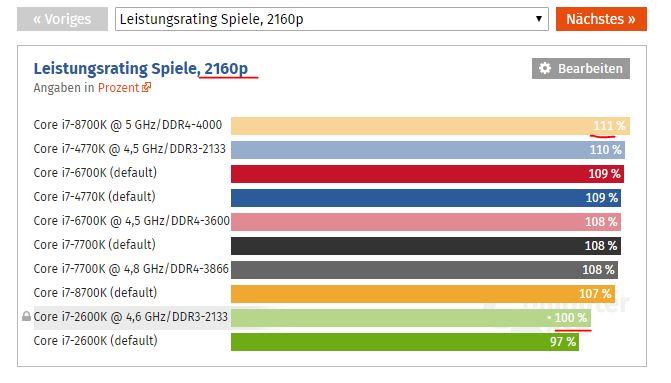

Diese Benchmarks gibt es schon, nur werden die Heutzutage nicht mehr so oft gemacht, aber gefunden habe ich schon was : CPU-Aufrüsten: Sandy Bridge bis Coffee Lake mit Overclocking im Vergleich (Seite 2) - ComputerBase
Im Test kommt übrigens eine übertaktete GTX1080Ti zum Einsatz.
Danke für den Link!
Wenn ich mir die Werte unter WQHD ansehe dann liegen bei den FPS zwischen 2600K und 8700K gerade mal 11% - wie viel schneller ist dann der 2600K zum 2500K?
WQHD gibt es in meinen Link gar nicht, ich weiß auch nicht wie du dort auf 11% gekommen bist?
Vom 2500K zum 2600K ist heutzutage schwer zu sagen, ich habe auf die schnelle keinen Bench gefunden der das auf heutige Spiele testet, denn heute nutzt man deutlich mehr Threads als damals bei erscheinen, damals waren es etwa 8%.
Das zusätzliche HT also statt nur 4 Kerne und 4 Threads auf 4 Kerne und 8 Threads, hatte bei mir in BF1 wie schon in meinem vorherigen Beitrag 15-20% Mehrleistung im CPU Limit gebracht.
das ist aber 4K also 2160p und nicht 1440p
Stimmt
:wall:
Du solltest lieber auf das Diagramm schauen was ich verlinkt habe, also 99th Percentile, das sagt mehr über die Leistung.
Übrigens CPUs vergleicht man eigentlich immer bei 720p um ein GPU limit zu vermeiden
