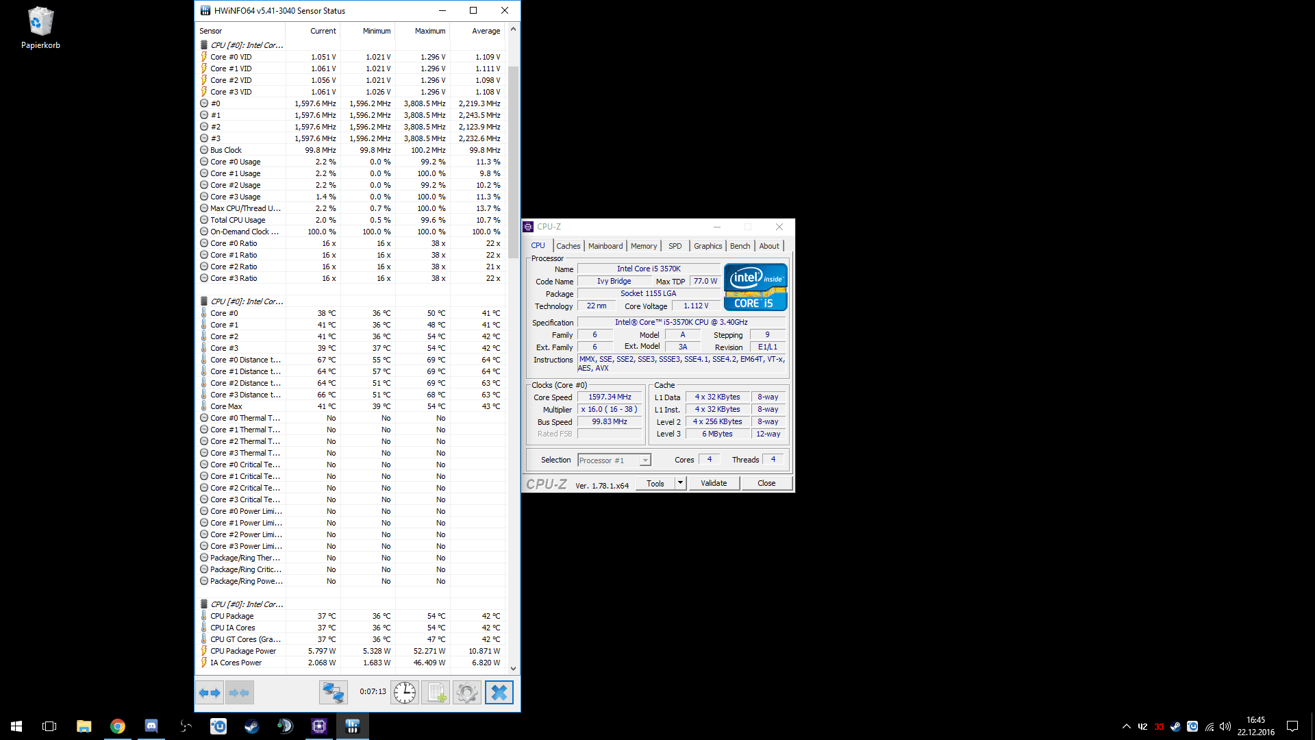

hier seht ihr wie sich die cpu bei kaum last so gibt
ich mach nachher mal n video nach dem boot kalt mit 5 minuten laufen lassen und hwinfo an
hier bittesehr. das rekorden beansprucht zwar minimal die cpu, aber die 5% kann nich viel ausmachen...
ps: ich hab den vcore auf 1.1 fixiert, wenn ich dynamisch mache gehen die temps noch höher
Hm ich weiß nicht.. ich persönlich finde die Temps für das aufm Video gestellte Szenario schon zu hoch... ich komm bei dem Bench nicht über 35-40° CPU Temp..

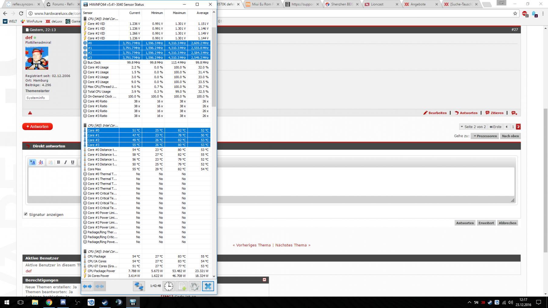

so siehts btw nach ner runde division aus bei mir
sehr interessant hier, dass mein max cpu clock bei 4,3ghz war, obwohl ich fix turbo im bios auf 3,8ghz gestellt hab :d lang lebe die willkür
