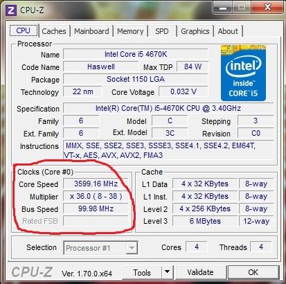

Hallo an alle,
als ich heute CPU-Z gestartet habe, ist mir aufgefallen, dass die CPU im Idle immer auf 3,6ghz läuft.
Vor einer Woche lief sie im Idle noch auf gedrosselte 800mhz.
Verändert wurde nichts. Keine neuen BIOS Einstellungen vorgenommen und auch kein neues Programme installiert.
Woher kommt diese Änderung und ist das normal, bzw. bedenkenswert?
Gruß Lukas

wenn du wirklich nichts im bios geändert hast und nichts installiert hast ist das ziemlich komisch, schau mal im taskmanager ob nicht doch was cpu last erzeugt und las cpuz mal über nen längeren zeitraum laufen ob sich dann was ändert
p.s. sehe gerade das cpuz bei deiner vcore zu wenig anzeigt eventuell auslesefehler probier mal hwinfo

Vcore verändert sich stetig. Je nachdem, ob die CPU beansprucht wird oder nicht.

Ich habe etwas gefunden! Es könnte an den Windows Energieeinstellungen liegen.
Habe immer das Profil "Höchstleistung" aktiviert. Stelle ich um auf "Energiesparmodus" regelt die CPU sich im Idle auf 800mhz runter.
Ich hatte aber auch vorher immer 800mhz bei "Höchstleistung".
Hat sich das Profil vielleicht von selbst verstellt?
