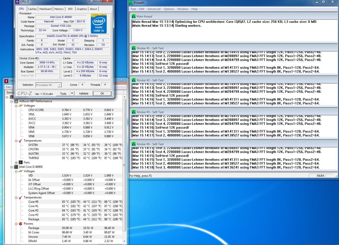

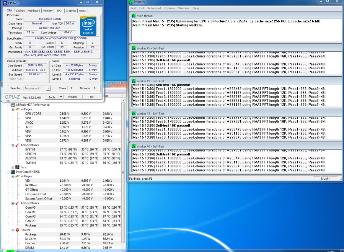

Ich probiere gerade mit meinem 4690k und Asrock H97 Performance. Die Ergebnisse messe ich mit einem Voltcraft Energy Check 3000. Im Gegensatz zu Messungen mit der GTX 970 ist das Gerät auch in der Lage Werte zu ermitteln. Es ist schon etwas her das ich BIOS aka UEFI und entsprechende Tool genutzt habe. Man kann ja inzwischen X Werte verstellen. Bisher habe ich nur an der Vcore mittels Offset gedreht. Bei Defaultwerten hatte ich etwa 124 Watt auf der Uhr, bei -0,05 war ich bei etwas unter 120 Watt. Nun habe ich auch -0,1 und -0,15 laufen lassen- bin aber wieder bei etwas über 120 Watt. Laut Tool wurde aber die Vcore reduziert, der Takt scheint auch gleich. An den Temperaturen hat sich auch nichts geändert. Habe ich einen Denkfehler?
Ich wäre begeistert wenn mal jemand die Bilder interpretieren könnte.
Was läuft da falsch?
Grüße
Florian
Ich sehe in beiden Screens die gleiche Spannung und was hast du überhaupt für einen CPU Kühler das du so abartige Temps hast ?
