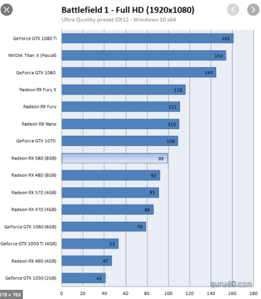

Wohl doch eher CPU Limit ...
Nope.
Du musst ums von CPU Limit zu Sprechen die Auflösung runter setzen auf Minimum bzw. auf Lowsten Grafik settings.
Damit du siehst ob die CPU Limitiert/Bottleneckt.
Sowie Läuft über DX 12/Bei dx 11 siehts manchnal anders aus .
Sowie das sind Ultra Settings, kein Mensch, der Ernsthaft Battlefield in PVP spielt hat die Settings auf Ultra /Max, bzw. generel in FPS/EGO Shooter macht man das enicht, weil man die max fps haben will.
Sowie Battlefield ist Generel wenns um Tests geht , das Schlechteste Beispiel.
Bzw. die Arbeiten mit AMD zusammen.
Sieht man da im test Super ne RX 580 performt nicht wirklich viel schlechter als ne GTX 1070.
Aber in Games ohne AMD/Nvidia support , performt im Schnitt ne GTX 1070 besser als bei Battlefield.
