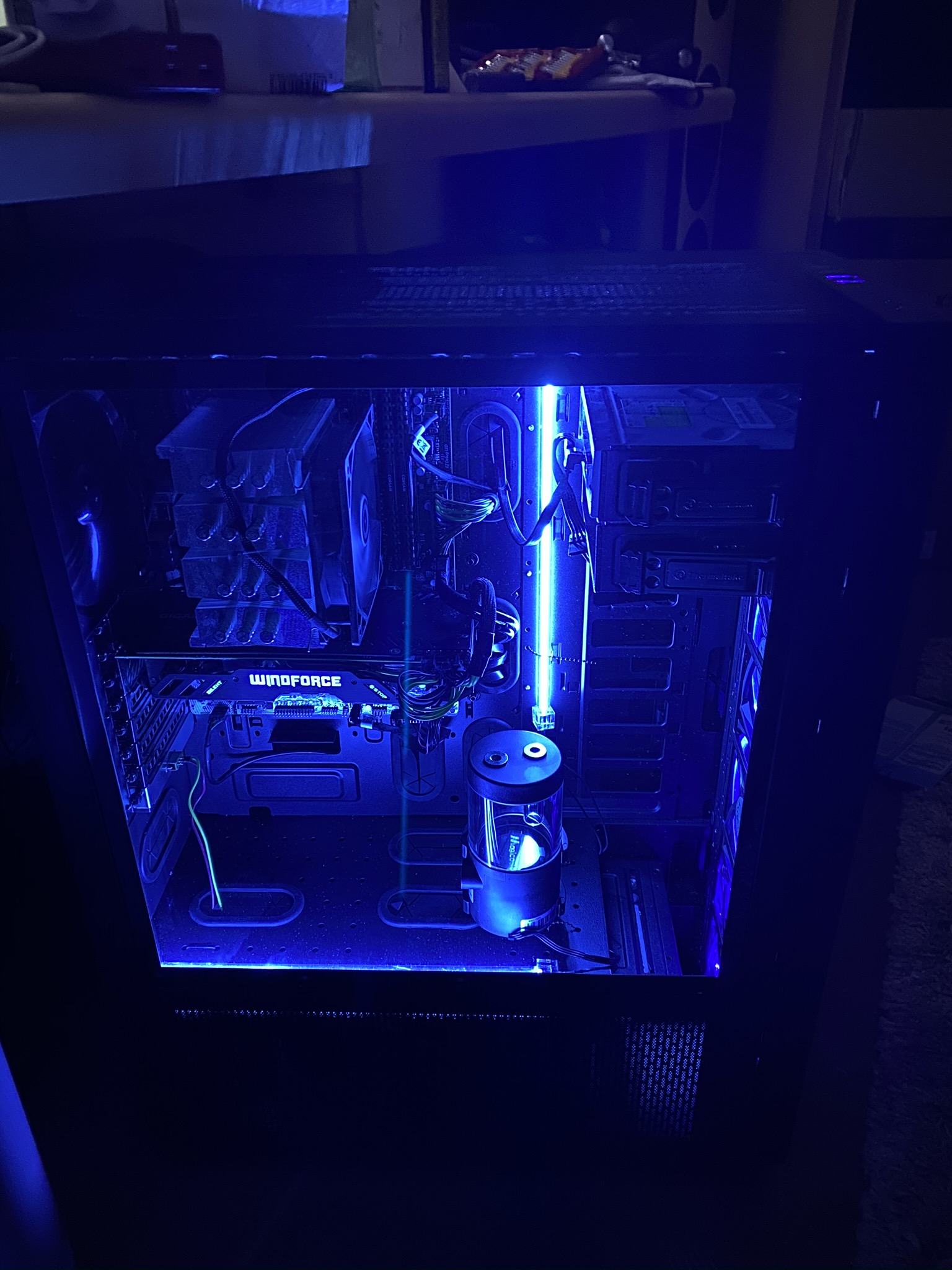

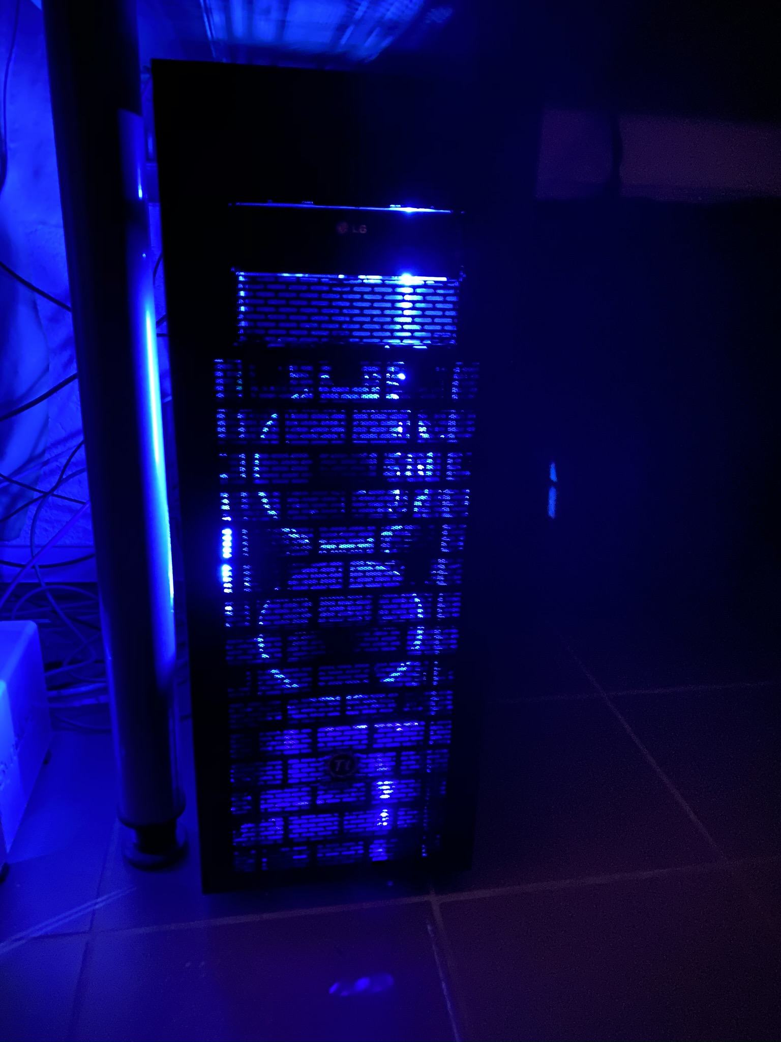

Soo,
die ersten Schritte sind getan. Nachdem ich den Radiator ja schon hatte und die Pumpe etwa vor zwei Wochen ankam, ist gestern nun auch das Gehäuse vom freundlichen DHL-Mann gebracht worden.
Also habe ich meinen Samstagabend dem Umzug meines PCs gewidmet, da ich gesundheitlich angeschlagen bin passte mir das recht gut.
Mit dem neuen Gehäuse bin ich sehr zufrieden. Die "günstige" Verarbeitung von der ich gelesen habe kann ich nicht wirklich nachvollziehen, gut bei einer Rändelschraube ist das Gewinde etwas kurz geraten wodurch sie durchdreht, das wars aber auch. Der Umzug gestaltete sich sehr angenehm, beide Gehäuse nebeneinander aufs Bett gelegt und mich mit einem Schraubendreher dazwischen kam ich, von mehreren Gängen zum Kompressor zum entstauben abgesehen gut voran.
Als ich den Rechner dann anschalten wollte stieß ich allerdings auf ein großes Problem: bei zwei von drei Startvorgängen mischte sich die automatische Reparatur von Windows ein, lief der Rechner mal war es als ob jemand die SSD gegen eine IDE HDD getauscht hätte, alles war langsam. Außerdem brauchte mein Board bei der Laufwerksinitialisation ewig und fand eine Festplatte und den Brenner gar nicht.
Ursache war ein Sata-Kabel an der SSD das den Umzug nicht so ganz überstanden hat und zwei nicht arbeitende SATA Ports am Board (war vermutlich schon vorher so). Laut Handbuch sind genau diese beiden Ports deaktiviert, wenn eine NVME SSD verwendet wird, allerdings besitze ich gar keine.
Danach musste ich den ab Werk verbauten Hecklüfter per Molex Adapter drosseln, da sich dieser nicht unter 1000RPM regeln lassen wollte.
Aus dem alten Gehäuse habe ich zwei Lüfter übernommen, einen 140er der mit in die Front gewandert ist und einen 200er der jetzt im Deckel sitzt.
Die Pumpe und den Radiator habe ich bereits eingebaut und der Heatkiller 4 aus dem Marktplatz liegt auch schon bereit, damit warte ich vorerst nur noch auf die Bestellung aus China (ist gerade in Frankfurt) und auf 3m Schlauch, welchen ich vor über einer Woche bei einem sehr bekannten Online Händler für Computerhardware hier in Deutschland bestellt habe. Nachdem der Schlauch bei Bestellung als verfügbar gelistet war, habe ich als ich nach 8 Tagen angerufen habe erfahren er wäre voraussichtlich ab 11.11. Lieferbar. Toller Service, keine Infomail über einen um ca 12 Tage verzögerten Versand, mich haben die als Kunden verloren.
Nichts desto trotz hoffe ich, dass es dann nächstes Wochenende weitergehen kann.
Den Plan mit dem 280er Radiator an der Seite unten, der mit der Grafikkarte kommen sollte, muss ich nochmal überdenken, mit Netzteil und HDDs ist mir das Glaube ich etwas zu eng. Ich werde nochmal nachmessen ob sich nicht vielleicht ein 400er im Deckel machen lässt.
Eine (letzte?) Frage hab ich dann aber doch noch: kann ich bei der Pumpe den Anschluss mit Steigröhrchen im Deckel als In benutzen? Mit dem Anschluss an der Seite würde sich ein unschöner Bogen ergeben.
Anbei noch zwei Bilder vom aktuellen Stand:
