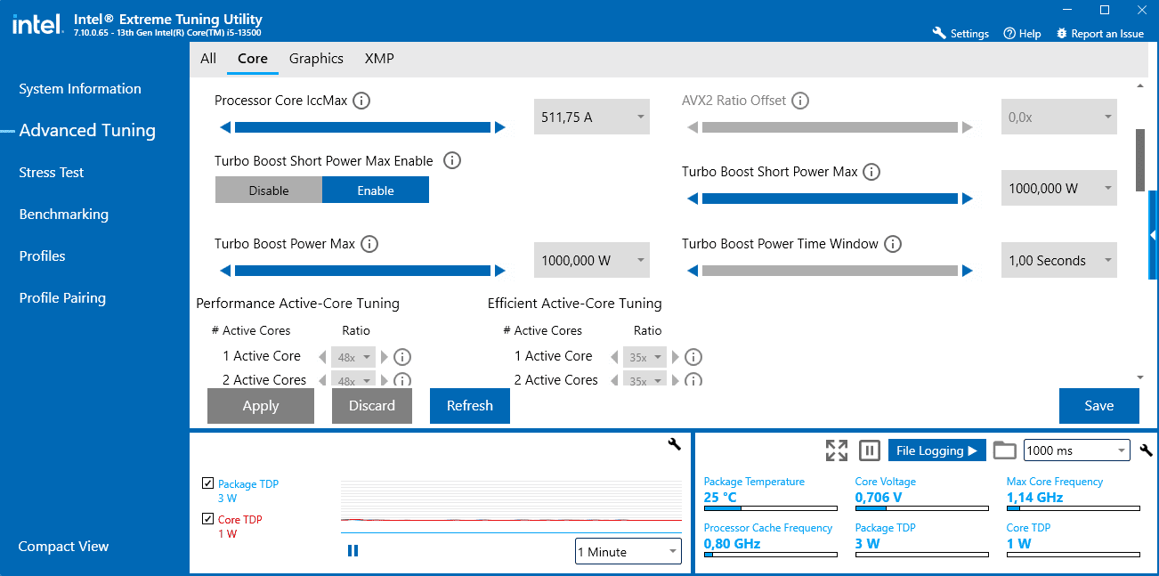

Habe auch einen festen Takt von 5.2 GHz P-Core und E-Core auf 3.0 GHz eingestellt.
PL1 90 Watt
PL2 125 Watt
Vcore 1.125 adaptive -0.100mv
Bei spielen habe ich einen Verbrauch von ca 40 - Max 50 Watt von der cpu
Falls ich doch mal alles an Leistung benötige, Wechsel ich zu Profil 2 und da habe ich nur
PL auf 95
PL2 auf 180 Watt
Gedrosselt

Ja PL2 ist das short term Power Limit für bis zu Tau Sekunden und danach greift PL1. Benötigt ist aber nicht korrekt, sondern eben was der CPU maximal erlaubt wird.
