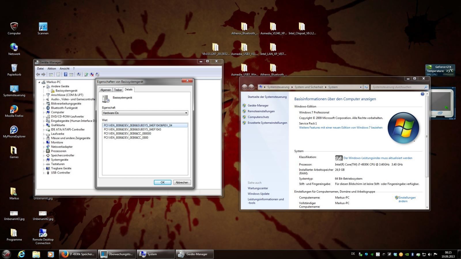

Hallo, habe heute meinen neuen Prozessor bekommen. Soweit läuft auch alles aber ich habe in Gerätemanager ein Basissystemgeraet was nicht installiert werden kann. Durch die Geräte Id konnte man sehen das es ein speichercontroller ist. Habe dann mal den RAM auf die anderen Bänke gesteckt und siehe da Mainboard sagt es sei kein RAM installiert. Habe die CPU dreimal ein und ausgebaut aber keine Veränderung. Ist nun der Controller defekt? Mit sandy e war alles okay. Auch sind auf dem Sockel keine Pins verbogen. Wäre für eine Antwort dankbar.

Hi, also das Board (Asus Rampage 4 Extreme) hat 8 Speicherbänke jeweils 2x4 für Quadchannel. In den Roten Speicherbänken funktioniert die CPU einwandfrei. Stecke ich die Riegel aber in die Schwarzen Slots kommt nur der Beepcode für den Arbeitsspeicher. Die neusten Inftreiber wurden installiert, es wurde darauf auch alles erkannt bis auf das eine Basissystemgerät. Habe bei jedem Ausbau der CPU geschaut ob Pins vom Sockel verbogen sind oder kein Kontakt hatten. Ausprobiert wurden die Asus und Intel Treiber.

Sooo. da ich jetzt ein bisschen mehr Zeit als gestern hatte, habe ich jetzt mal das Handbuch rausgesucht und natürlich habe ich gestern den Fehler gemacht das die Roten Slots bestückt sein müssen... Habe jetzt mal alle 8 Bänke mit Ram bestückt und siehe da, der Ram wird ohne Probleme erkannt. Also kann ich damit den Speichercontroller des Prozessors ausschließen. Im Anhang habe ich mal ein Bild vom Gerätemanger, wäre nett wenn mir einer sagen könnte wie ich den Treiber Installiert bekomme.
Edit: Habe es doch hinbekommen.... habe den Treiber Manuel gesucht und hinzugefügt. Wieso auch immer er den Treiber beim Intel Setup nicht hinzugefügt hat.
Also es kann damit geschlossen werden.
