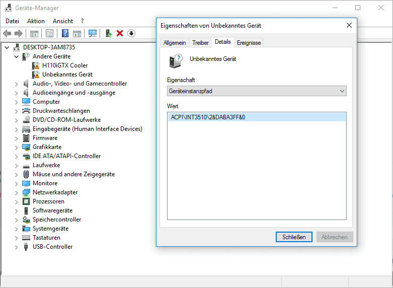

Im Geräte Manager einfach den Treiber manuell suchen auswählen und installieren. Hatte aber Windows die Tage mal komplett neu aufgesetzt, da lies sich die exe Datei auch so installieren, ka warum.
Sry bin glaube gerade bischen zu dumm. belche Komponente hast du den ausgewählt? weil das mainboard findet man ja nicht in der Harwareconfig. wenn ich auto suchen mache, sagt er alles ist auf dem neusten stand
Sieht dann so aus.
so sieht es nach dem bios update nun bei mir aus

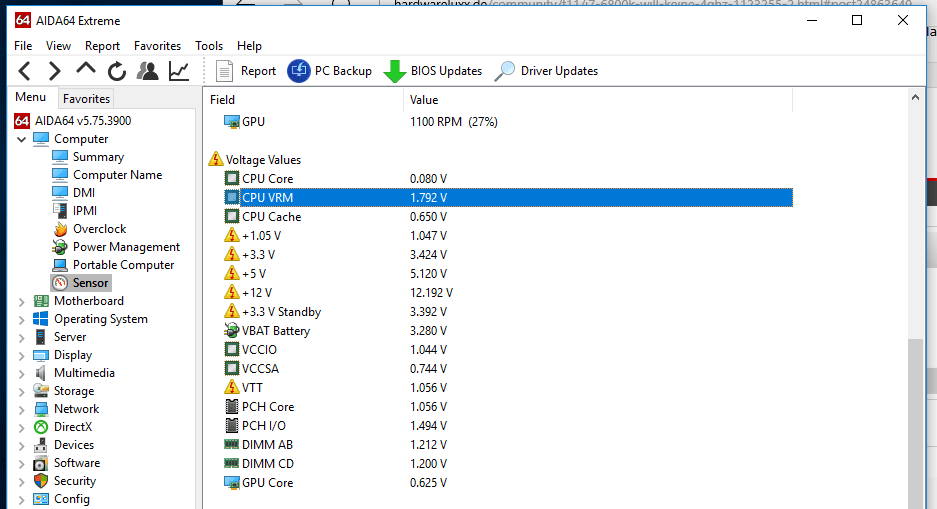

@Skizzl
Was hast du für Werte in Aida für "CPU VRM"? Bei mir steht da was von ~1.79 V.
Alle anderen Wert sind default und ok. Ich vertraue manchmal Asus da net so, die haben schon immer mal gerne "etwas" mehr juice gegeben :p

Hi Kalle
Muss ich dir am Abend nachsehen, kann dir das Bild so gegen 20 Uhr posten, bin am schuften :P
Jo :p vergesse ich manchmal, daß es das auch noch gibt :p

hab nochmal auf overclock.net was gefunden:
Changing the LLC from Auto to Level 7-9 to Level 1-2 only affects the VRM voltage, it drops from 1.936V to ~1.825V, CPU voltage stays the same.
Habe selber im Bios LLC auf Level1 stehen, keine Ahnung wie MSI das handhabt, zumal es da auch noch mehrere Settings bezüglich des FIVR gibt bei Asus. Bin ja mal gespannt, was da bei Skizzl steht.
So fertig mit schuften^^
Anbei wie gewünscht die Bilder:
Ja danke coole Sache!
Habe gestern Abend mal im Bios noch etwas gestöbert und heraus gefunden, daß die CPU Input Voltage der Wert ist und mit 1.8V default ist. Beim Asus Board gab es da noch ein Setting, das nicht via des FIVR steuern zu lassen, was dann mal locker 2v dann machte.
Habe es auf FIVR belassen und aktuell 1.792V in Aida stehen, unter Volllast geht die Spannung dann auf 1.76V herunter.
