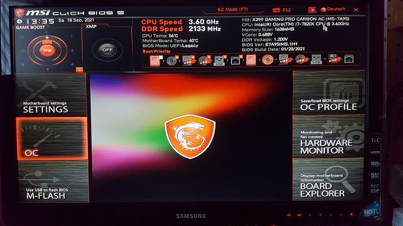

Tja, hat sich Heute das 1700 Enermax verabschiedet, dachte nun haben wir den Fehler....
Be Quiet 1200 dark pro rein, prime 95 (NEW mit AVX 512) gestartet... " zack die Bohne " Test 1 stopped Fatal... " LMAA"
Prime old DL/INSTALL ( OHNE AVX ...) , ups siehe da : Test 1 passed, Test 2 passed.... nach 7 dann wieder ausgeschaltet läuft .
Temp bei 86 bis 90 je ach Core.

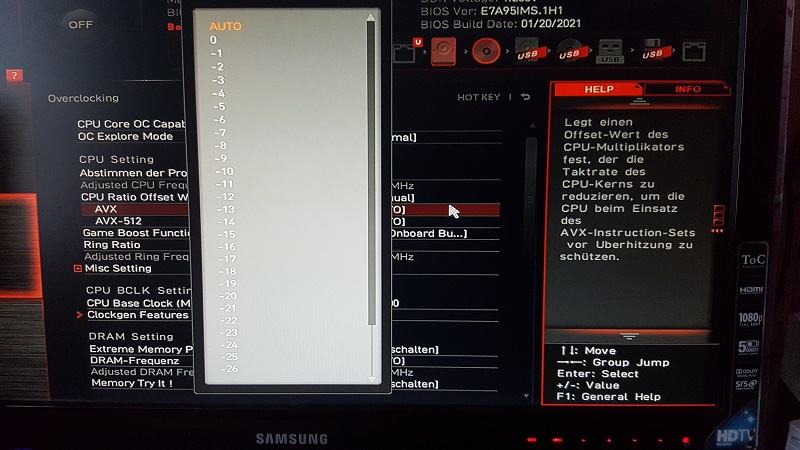

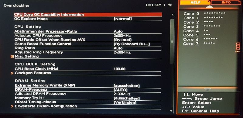

Wie folgt :
CPU Ratio Offset when running AVX : BY INTEL ( Auswahlmöglichkeit : BY Intel , BY MSI, manuell ) >>>(Default by Intel)
Auswahl manuell >> eröffnet sich:
AVX : Auto ( Auswahlmöglichkeit : Auto / 0,-1,-2...-31 )
AVX 512 : Auto ( Auswahlmöglichkeit : Auto / 0,-1,-2...-31 )
weiteres :
Game Boost funktion control : BY Onboard Button (Ist ein Onboard Drehknopf , steht auf Null wie auch im Bios)
Torbu Modus : Aus
>> Enhanced Turbo Auto / im Untermenue dann : by intel
Jetzt wissen wir zwar welche Einstellungen es für den AVX Offset gibt, aber immer noch nicht was eingestellt ist.
Irgendwas mache ich wohl verkehrt. Es erschliest sich mir nicht was bei der Auswahl " By Intel oder By MSI " als Default oder/und Arbeitswert eingestellt sind.
bzw. welche man wo einstellen kann ( Für Intel und für MSI ), >> manuel erklärt sich von selbst <<.

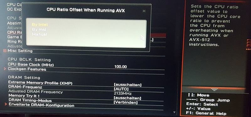

Video als Upload geht leider nicht. Daher hier die Bilder, Sie zeigen nur bei der Einstellung >manuel< die Möglichkeit in den Untermenus Werte von Auto bis 0-31
auszuwählen. Die BIOS Default Einstellung ist BY INTEL .
(By Intel) sets the cpu ratio offset value to tower... : setzt den Offset-Wert des CPU-Verhältnisses auf Tower > ( Tower / Turm ) ?!

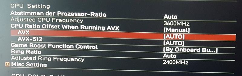

Die Einstellung im letzten Bild, Maunal und dann aber AUTO scheint mir nun gar keinen Sinn zu machen, für den Xeon W-2145 wären hiernach 4 für AVX2 und 7 für AVX-512 die passenden Werte. Weniger solltest Du nicht nehmen, eher mehr, wenn sie CPUs sowieso übertaktet ist, was bei den Xeons ja nicht möglich ist.
Es würde mich nicht wundern, wenn mit AUTO der Wert 0 ist und ebenso dürfte es mit "By MSI" sein, die Boardhersteller haben keine Schmerzen die Default so einzustellen, dass die CPUs gerade bei AVX-512 Lasten brutal übertaktet werden. Das sieht man ja auch an der maximalen Leistungsaufnahme in den CPU Reviews, die ja in aller Regel auch mit der Default Einstellung des BIOS und eben Prime95 gemacht werden. Vielleicht haben sie auch einfach Sorge, dass die Kunden sich sonst beschweren, wenn bei AVX2 oder AVX-512 Lasten plötzlich der Takt fällt, denn leider haben viele Leute eben keine Ahnung von der Thematik und es ist ihnen auch nicht klar, was für eine Leistungsaufnahme eine intensive AVX-512 Last gegenüber einer Last ohne AVX-512 bedeutet. Aber dafür ist die Leistung dann auch gewaltig, nur schaut bei bei Prime95 keiner auf die Performance, sondern alle schauen nur auf die Leistungsaufnahme.

anbei das letzte Bild was sich zu "manuel eröffnet". Dann steht die Auswahl AVX und/oder AVX512 mit entsprechenden Wert einzustellen.

Was mir hier fehlt, was heist hier (BYIntel) / (BYMSI) / Auto alle Einstellungen Default Wert = ??
Woher sollen wir das Wissen, dies kann nur MSI sagen, die müssen ja wissen was sie da einprogrammiert haben und wenn sonst nichts angezeigt wird, dann kannst Du es ja auch nicht einfach so auslesen, zumal wenn Prime95 abschmiert und man es daher auch nicht durch beobachten erfahren kann. Statt in der Geschichte des 8086 und von GPUs zu schwelgen, probiere es doch mal mit 5 für AVX und 10 für AVX-512 und schau ob Prime95 dann läuft. Wenn nicht, dann erhöhe die Werte und wenn es dann stabil läuft, kannst Du den Wert ja um 1 reduzieren und schauen ob es immer noch so ist.
