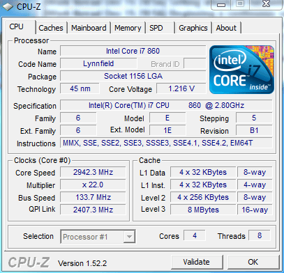

Hallo, bei mir verhält es sich genau so.
Allerdings wenn ich die Prozessorzugehörigkeit auf CPU"0" zuweise, bleibt er auf 26er Multi.
Ich habe das ASUS P7P55D mit i7 860.
Da muss ich im BIOS die beiden Funktionen "Intel (R) Turbo Mode" und "Intel (R) C-STATE Tech" unt "Intel (R) SpeedStep (TM) Techno I" aktivieren, ansonsten Funktioniert es nicht.
Dadurch geht bei mir wiederum die normale Core von 2,8GHz auf 2,942 GHz hoch.
Soll dies so sein?
Ja, das soll so sein.
Der 26er Multi ist der Turbo bei 1 Kern voll Auslastung , der 22er Multi ist der Turbo bei Kernauslastung aller Kerne.
Gruß
