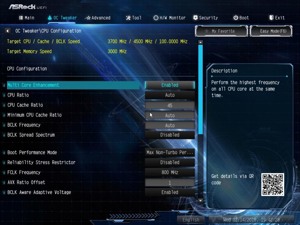

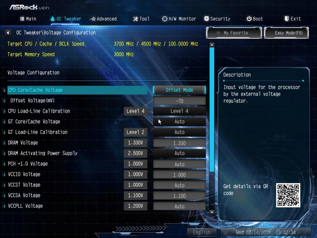

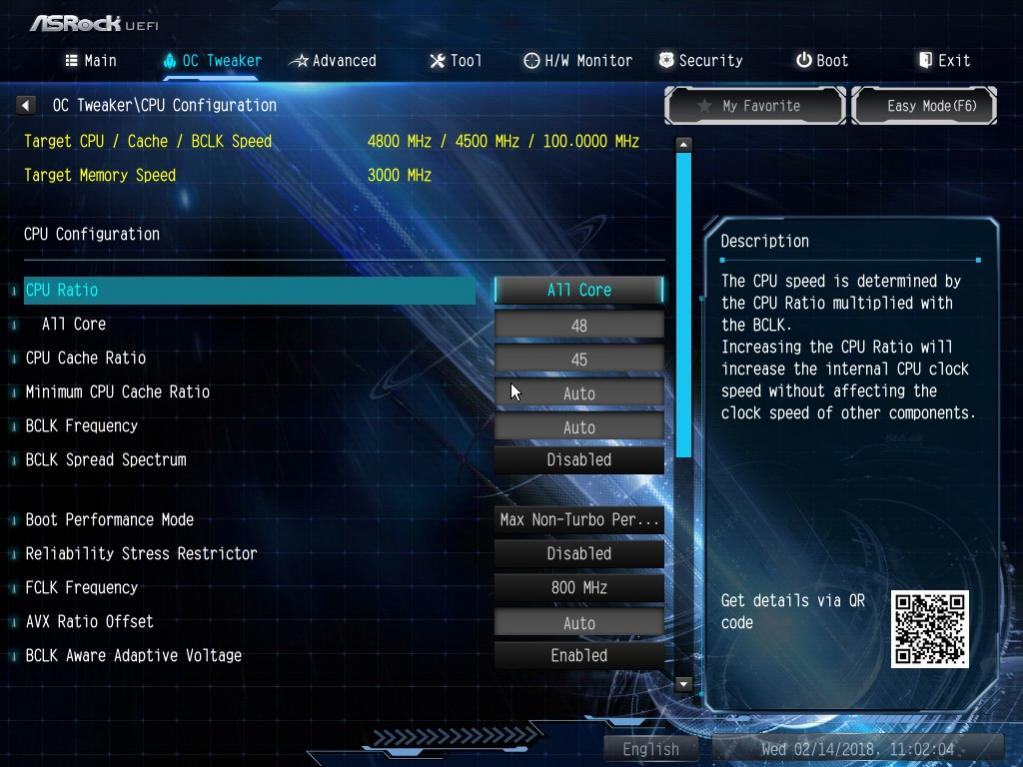

Habe dir mal vier Bilder hochgeladen, ist nichts wildes, was ich da eingestellt habe. Einmal für fest 4,8GHz AVX/non AVX, wie ich es bei mir einstellen muss, und einmal meine Einstellung, die ich eigentlich täglich laufen lassen, 4,6GHz AVX und 4,7GHz non AVX. 4,8GHz oder 5GHz takte ich über das ASRock A-Tuning Tool, im Grunde brauche ich das aber nie, da ich immer im GPU Limit bin.
Schau sie dir mal an, evtl. kannst du ja einen Nutzen draus ziehen. Ich würde dir auch eine etwas höhere Loadline empfehlen, die näher an den Intel Vorgaben ist, also Level 4 oder 5, für das Alltagsetting. Ab 4,9 - 5 GHz würde ich erst Loadline 2 oder 3 nehmen, je nach CPU eben und deren Vid. Mit dem -Offset muss man aber im Idle aufpassen, was gut anhand von WHEA Fehlern in der Ereignisanzeige zu sehen ist, wenn diese zu niedrig ist, tauchen hier welche auf, dann muss man mit dem -Offset wieder was höher gehen, bis sie eben weg sind. Im Idle bei 800MHz sollte die Vcore nicht groß unter 0,600mv fallen. Eigentlich ist takten mir dem 8700K total unspektakulär, um nicht zu sagen langweilig und easy. ;)
