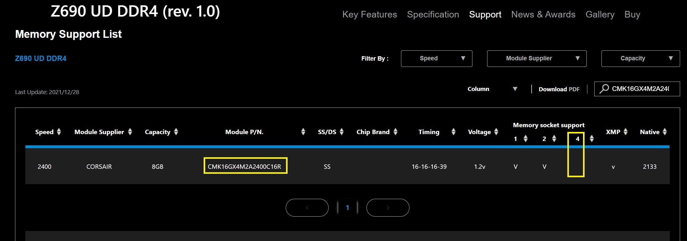

4) Wenn das Mainboard 4 Ram Slots hat muss der Ram in Ram Slot A2 und B2 eingesteckt sein, damit das Mainboard bootet.
Den Ram bis zum Anschlag in den Ram Slot drücken, ist der Ram nicht vollständig eingesteckt bootet das Mainboard nicht oder es kommt zu Ram Fehlern.

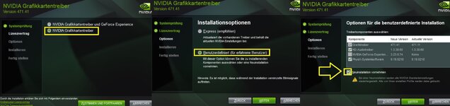

Aktuell ist Nvidia Grafiktreiber Version 512.15 vom 22 März 2022 für Windows 10 und 11: https://www.nvidia.de/Download/driverResults.aspx/187346/de
Den Nvidia Grafiktreiber ohne NVIDIA GeForce Experience installieren (Bild unten), und den Haken bei Neuinstallation vornehmen setzten.

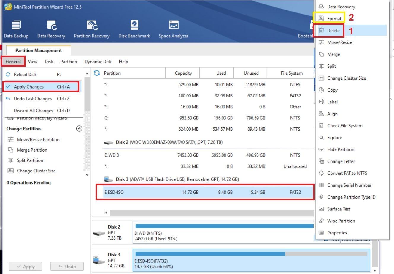

Der Windows 10 (11) USB Stick muss komplett gelöscht werden, alle Partitionen, am besten das Windows eigene diskpart> clean all zum löschen verwenden.
Die Windows Datenträgerverwaltung ist nicht in der Lage versteckte Partitionen anzuzeigen und zu löschen, deshalb diskpart verwenden.
Viele andere Windows Programme (Tools) sind nicht in der Lage versteckte Partitionen anzuzeigen, die z.B. bei Verwendung von Linux USB Boot Sticks erstellt werden, der MiniTool Partition Wizard z. B. kann die versteckten Partitionen anzeigen und auch löschen.
Auch die Windows SSD würde ich bei der Windows Installation mit diskpart clean all komplett löschen.
Allerdings funktioniert das nicht in Windows weil die Windows SSD in Verwendung ist.
Auf dem Windows 10 oder 11 Datenträger befindet sich ebenfalls diskpart und kann über die Eingabeaufforderung verwendet werden (Bild mit Anleitung unten).

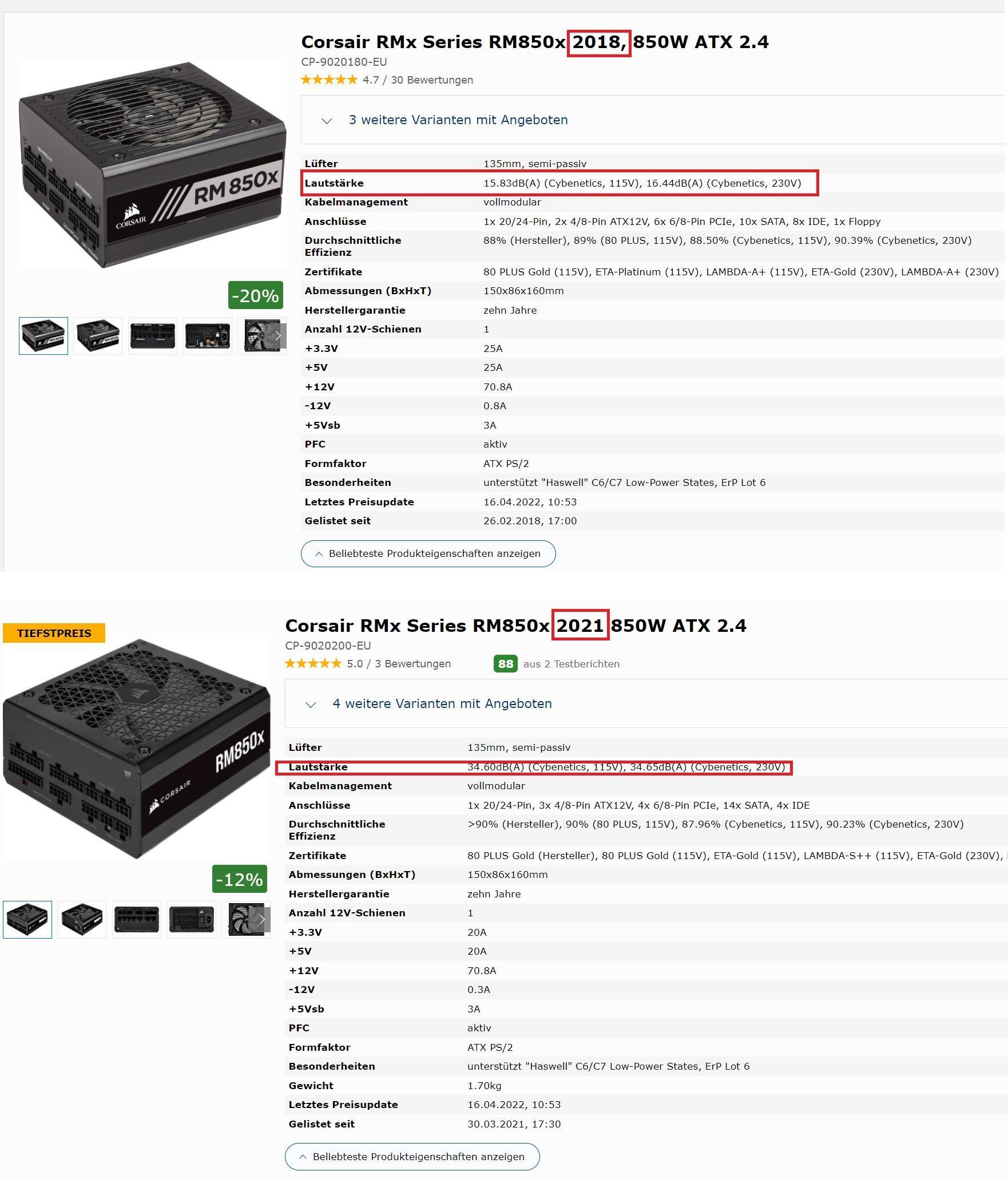

Aufpassen, die Corsair RMx Netzteile nach 2018 haben Probleme mit Spulenfiepen (Coil Whine), weil die Effizienz im unteren Lastbereich optimiert wurde.
Die Laustärke ist dadurch höher wie man auch bei geizhals.de (Bilder unten) sehen kann Corsair, RM850x Watt 16,44dB (2018 Modell) zu 34,65dB (2021 Modell) .

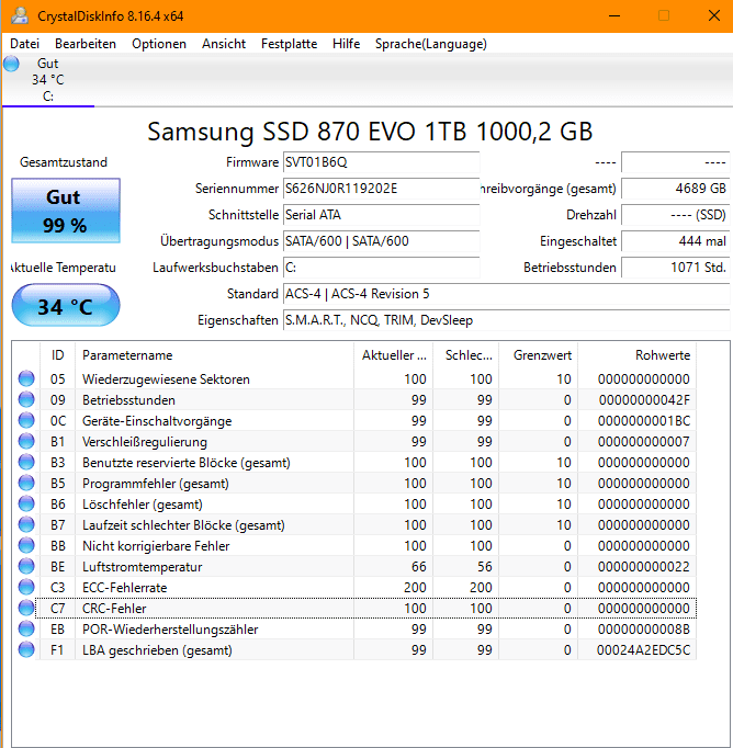

Liste mal bitte die Smart Werte deiner SSD und HDD Laufwerke per Screenshot mit CrystalDiskInfo, auch die obere Laufwerk Bezeichnung inklusive Firmware ist wichtig.
CrystalDiskInfo listet C7 UltraDMA-CRC-Fehler nicht als Problem, du kannst also 100% Laufwerk Gesamtzustand haben obwohl C7 tausende Einträge hat und den PC abstürzen lässt.
Bei C7 UltraDMA-CRC-Fehler sollten hinten bei Rohwert keine Einträge (0) sein.
Sind bei UltraDMA-CRC-Fehler Einträge vorhanden, deutet das auf defekte SATA Kabel, defekte Controller im Laufwerk oder auf dem Mainboard, oder einen Software Fehler.
CrystalDiskInfo auf Dezimal umstellen, die Standard Einstellung in CrystalDiskInfo ist Hexadezimal (Anleitung Bild unten).
CrystalDiskInfo portable (Zip Version): https://crystalmark.info/en/download/#CrystalDiskInfo
Mache ich morgen auch gerne mal. Schaffe das heute voraussichtlich zeitlich nicht mehr.

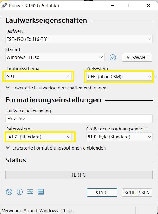

Hatte in der Tat genau so den USB Stick mit Windows 11 neu erstellt.

Wie schon in meinem Post 6 erwähnt, die Corsair RMx Netzteile nach 2018 haben Probleme mit Spulenfiepen (Coil Whine), weil die Effizienz im unteren Lastbereich optimiert wurde.
Die Laustärke ist dadurch höher wie man auch bei geizhals.de (Bild unten) sehen kann Corsair, RM850x Watt 16,44dB (2018 Modell) zu 34,65dB (2021 Modell) .

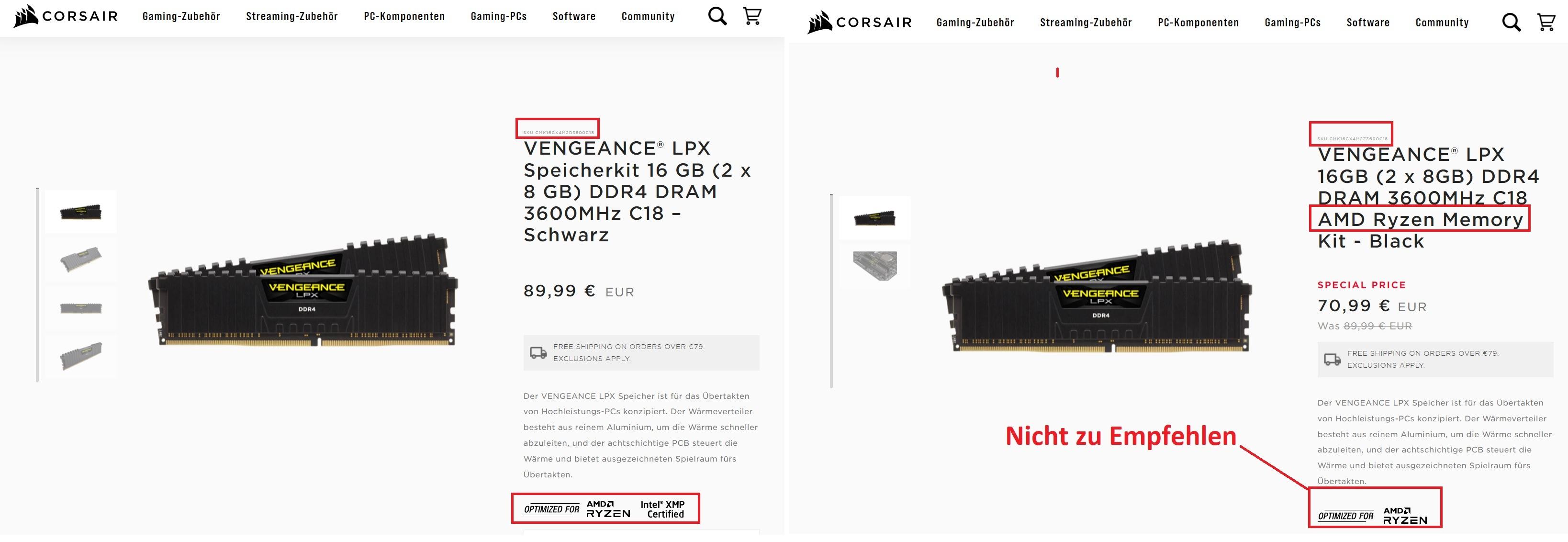

Mindestens 3200 Mhz Ram solltest du einbauen, z.B. Corsair Vengeance LPX Kit 16GB, DDR4-3200, CL16-18-18-36 ab 71 Euro
Oder Corsair Vengeance LPX Kit 16GB, DDR4-3600, CL18-22-22-42 ab 73 Euro Intel XMP und AMD Ryzen Optimiert,
es gibt den gleichen Ram nochmal 2 Euro günstiger der ist aber nur AMD Ryzen Optimiert, also nicht zu empfehlen.
Ich hatte dir in meinem Post 6 empfohlen die Smart Werte der SSD zu Prüfen, und die Smart Werte hier zu veröffentlichen.
Auf C7 UltraDMA-CRC Fehler achten, sind hier Einträge vorhanden könnte das SATA Kabel defekt sein, das ist dann der Absturz Grund.

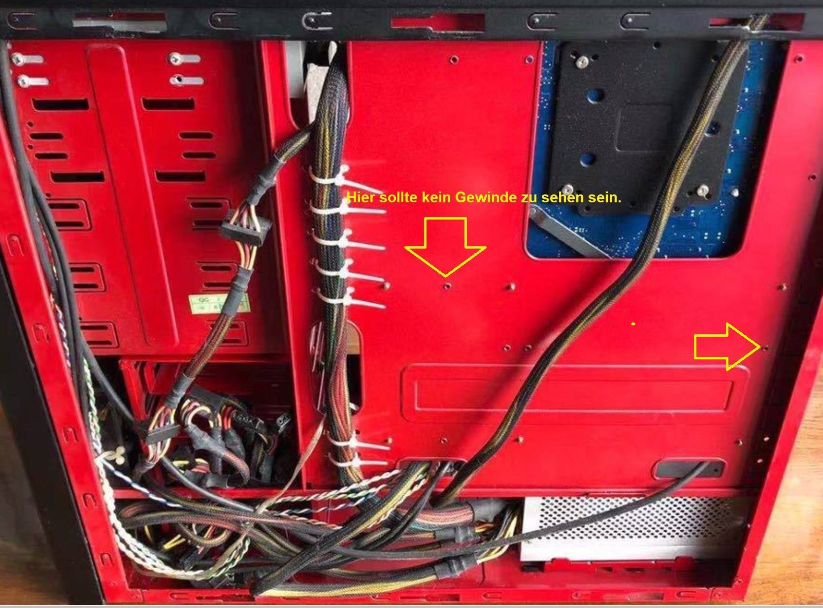

Möglicherweise hast du in deinem PC Gehäuse Abstandhalter falsch eingebaut, jeder Abstandhalter der Zuviel eingebaut wird verursacht einen Kurzschluss.
Es dürfen nur dort Abstandhalter eingebaut werden wo Löcher für Schrauben vorhanden sind, jeder weitere Abstandhalter kann den PC durch einen Kurzschluss zum Absturz bringen.
Unten auf dem Bild sind mit gelbem Peil die stellen hinten im PC Gehäuse markiert an denen bei dir auf gar keinen Fall ein Abstandhalter sitzen sollte, siehst du dort bei dir im Gehäuse Gewinde ist das der Absturz Grund.
hier schon einmal der Screenshot von CrystalDiskInfo. Den Rest schaue ich mir auch sofort an.

Das Problem kenne ich, wenn der Windows 11 USB Stick mit Rufus falsch erstellt wurde, die Rufis Einstellung Bios und CSM führt zum Absturz bei der Windows 11 Installation.
Wenn du Windows 11 installierst muss im Bios Uefi Boot und TPM 2.0 an sein, ist CSM (Legacy Boot) an stürzt der PC bei der Windows 11 Installation ab, das ist normal.
Wenn du die Uefi Defaults im Bios lädst und danach das XMP Profil für den 2400 MHZ Ram ist normalerweise alles richtig eingestellt, wenn das aktuelle Mainboard Bios installiert ist.
Den Windows 11 UEFI USB Stick wählst du im Boot Menü Taste F12 beim PC Start aus, nicht im Bios Boot Menü.
Wie hast du den Windows 11 USB stick erstellt, mit Rufus oder dem Microsoft Media Creation Tool?
Wenn du den USB Stick wie von dir erwähnt mit diskpart clean all gelöscht hast, sollte der USB Stick nicht das Problem sein, du musst in Rufus Uefi (ohne CSM) einstellen und nicht Bios und CSM (Bild unten).

z.B. MiniTool Partition Wizard Free 9.1: https://media.computerbase.de/s/7nLdFB_sZaY1P_yhSZjnEw/1650556911/download/788/pwfree91-x64.iso
Die MiniTool Partition Wizard Iso Datei mit Rufus auf den USB Stick kopieren, Uefi boot solltest du auswählen.
Anleitung: https://www.partitionwizard.com/faq...-manager-with-pwfree91-iso.html#howto-build-1
Du musst bei MiniTool Partition Wizard Apply Changes anklicken, damit die Aktionen ausgeführt werden (Bild unten).

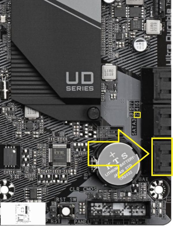

Die Windows SSD am ersten SATA Port (2) ganz unten anschließen (Bild unten).
Außerdem nicht vergessen im Mainboard Bios die Uefi defaults zu laden (Taste F7 im Bios drücken), damit die PC Hardware auf dem Mainboard korrekt erkannt wird.

Du hast den Windows UEFI USB Stick oder den MiniTool Partition Wizard USB Stick nicht mit der Taste F12 beim PC Start ausgewählt, die Windows SSD ist nicht vollständig mit diskpart clean all gelöscht.
Wie ich schon erwähnt habe, den Windows USB Stick im Bios nicht an erster Boot stelle setzen, hier sollte der Windows Boot-Manager oder die Windows SSD an erster Stelle stehen.

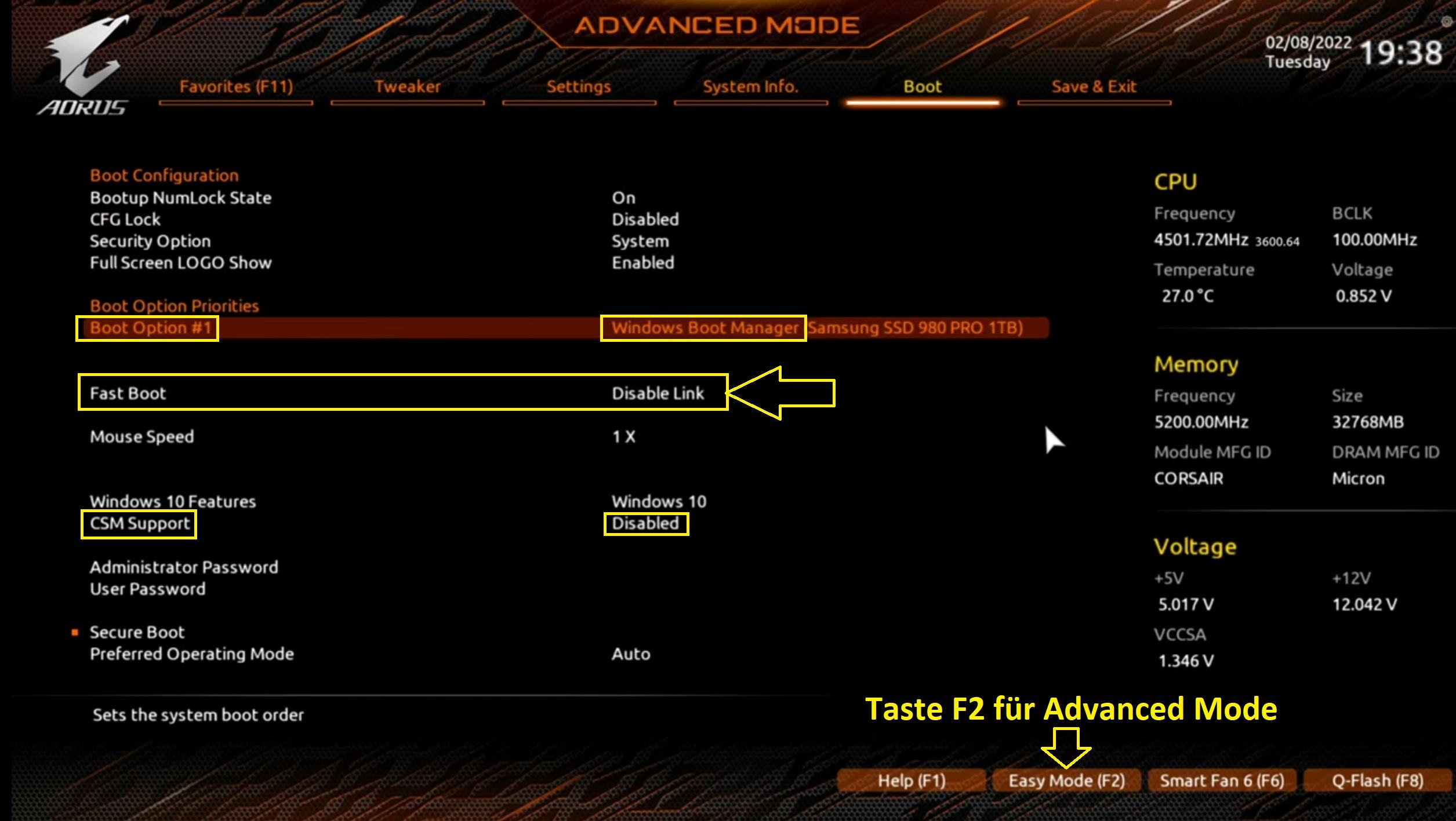

Außerdem würde ich Fast Boot im Bios deaktivieren (Bild unten), wenigstens solange bis Windows 11 inklusive aller Treiber installiert ist, CSM muss deaktiviert sein.

Der Windows USB Stick sollte FAT32 oder exFAT formatiert sein, exFAT wenn der USB Stick größer als 32 GB ist, und nicht NTFS.

...hier schon einmal der Screenshot von CrystalDiskInfo
Die Smart Werte der Samsung 870 EVO SSD sind OK.

Dein Corsair Vengeance LPX Kit 16GB, DDR4-2400, CL16-16-16-39 (CMK16GX4M2A2400C16R) Ram wird auf jeden Fall unterstützt laut Gigabyte Ram Liste (Bild unten).
Wenn du nur zwei Ram Riegel in die grauen Ram Slots eingesteckt hast und beide Ram Riegel die gleichen Ram Chips haben sollte es keine Probleme geben.
4 Ram Riegel werden laut Gigabyte Ram Liste nicht unterstützt (Bild oben).

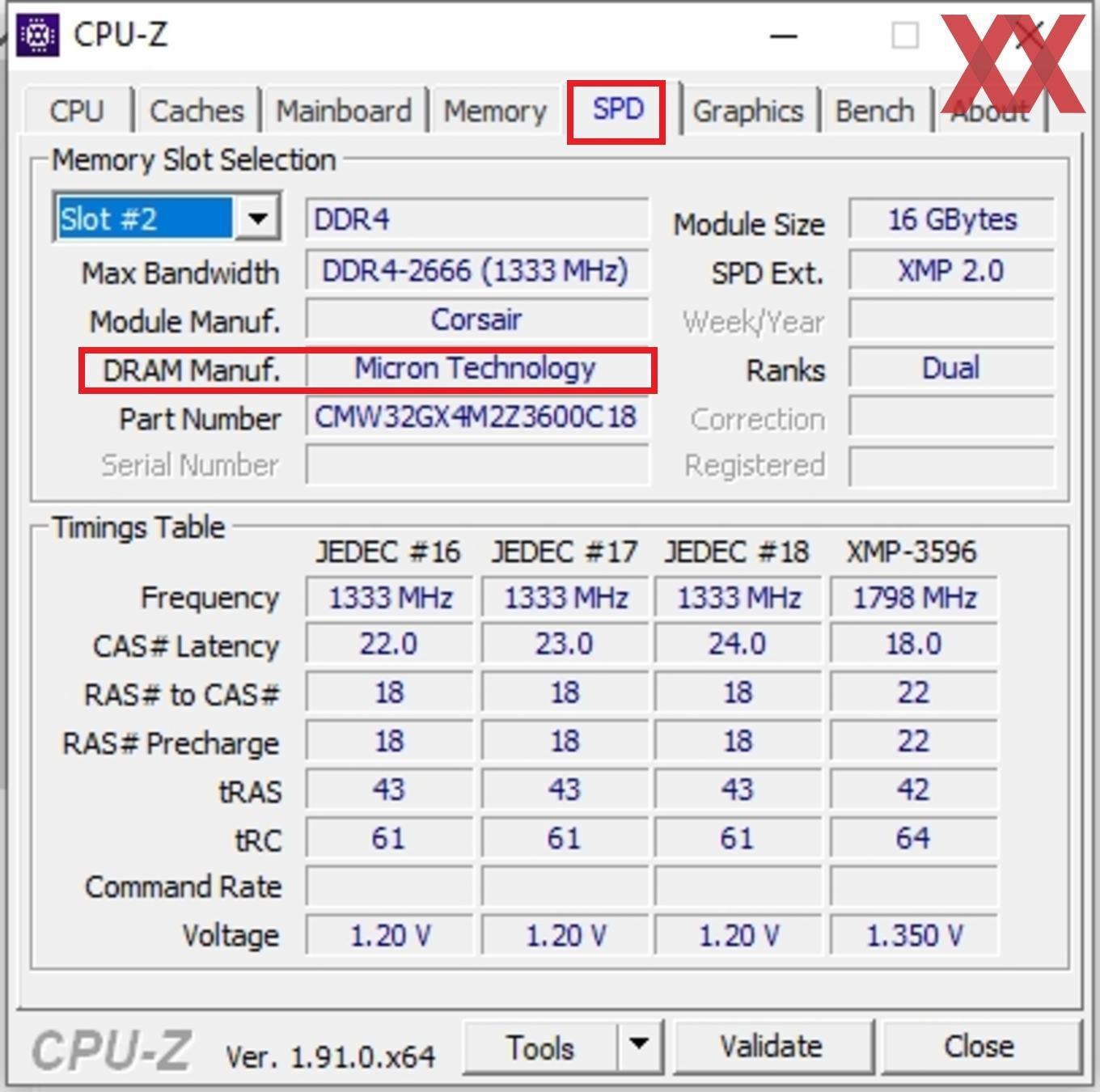

Die Ram Chips kannst du mit CPU-Z auslesen bei SPD -> DRAM Manuf. die einzelnen Ram Slots lassen sich auswählen, oder auf dem Ram die ver Nummer ablesen, die ver Nummern sollten beide gleich sein.

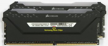

Nur beim Corsair Ram kann man die Ram Chips an der Aufgedruckten ver Nummer erkennen (Beispiel Bild unten, ver 4.31 Samsung Ram Chips).
3.XX Micron Ram Chips
4.XX Samsung Ram Chips
5.XX Hynix Ram Chips
8.XX Nanya Ram Chips

Die Ram Chips kannst du mit CPU-Z auslesen bei SPD DRAM Manuf. die einzelnen Ram Slots lassen sich auswählen, oder auf dem Ram die ver Nummer ablesen, die ver Nummern sollten beide gleich sein.
Kann ich ja eben nicht, da ich nicht bzw. nur für einige Sekunden in Windows komme.
Die Version, die drauf steht ist 6.39 oder 5.39 - lässt sich nur schwer erknennen.

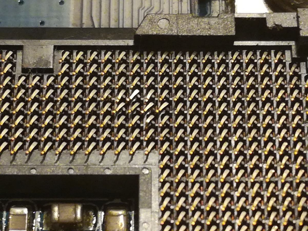

Du kannst dir mal die Kontakte im Mainboard CPU Sockel anschauen, da sollte kein Kontakt verbogen sein.
So wie unten auf dem Bild sollte das bei dir nicht aussehen.
