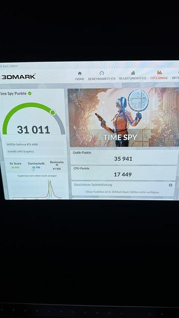

Das ist meine Bestmarke bisher:

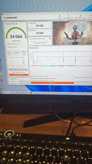

und das sind die Ergebnisse vom Freund seinen i7 mit gigabyte rtx 4090 gaming OC im silent Bios, alles Stock:

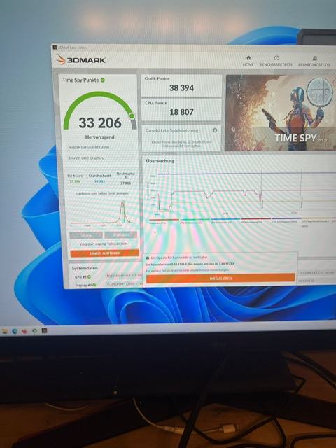

hier mit maximalen overclocking der GPU:
Verstehe nicht wieso Dein Kumpel nochmal 400 CPU Punkte mehr bei GPU overclocking erreicht. Dennoch sind Deine Ergebnisse unterdurchschnittlich.

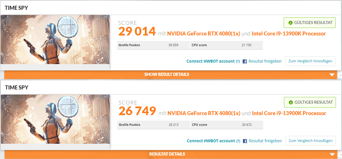

An Win11 an sich sollte es nicht liegen, ich hab auch Windows 11 und schaff die Punkte, die ich erreichen sollte.
Bei dir Win11 22H2? Scheinbar liegt es auch an der Build von Windows. Und ggf. ist es noch ausschlaggebend ob 13900K verbaut oder eine andere CPU. Für den 13900K kann ich das bestätigen, incl. 22H2.
"Decided to confirm if it is perhaps the infamous 22H2 update and IT IS exactly the reason. Freshly re-installed Win 11 earlier build 21H2 and the problem is gone. CPU score is back to normal and I am still on Win 11 platform"
scheint normal zu sein, bekomme mit GPU OC auch mehr CPU Punkte.
oben mit GPU OC unten stock.
