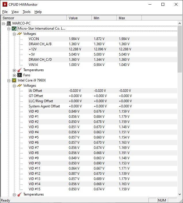

Undervolten hab ich probiert. da lieg ich jetzt bei 4.1 ghz bei 85-96° bei nem offset von -0.02V
