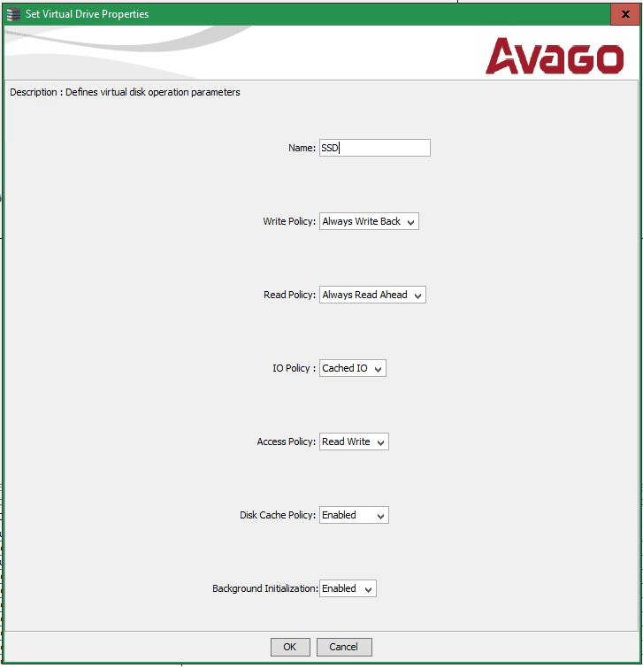

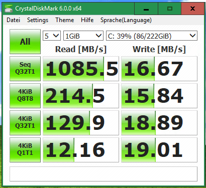

ich habe hier ebenfalls einen IBM M5015, jetzt mit der neusten Stock Firmware:
Firmware Package Version: 12.13.0-0179
Firmware Version: 2.130.383-2854
Der mir allerdings mit zwei SSDs im Raid 1 richtig erbärmliche Schreibraten bietet:
Das ganze läuft unter Server 2016, ich nutze den von Windows gewählten Treiber (ein anderer wäre mir auch nicht bekannt).
Hat wer ne Idee wo der Hase im Pfeffer liegt?
Gruss
//edit: Ich hab es jetzt auch einmal mit Write Through getestet ändert nichts ich vermute hier ein Hardwareproblem, die Logs spucken allerdings nichts aus.

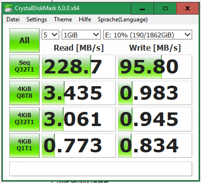

Es hängen noch 2 HDDs im System, ebenfalls im Raid 1, deren benchmark sieht so aus *confused*
