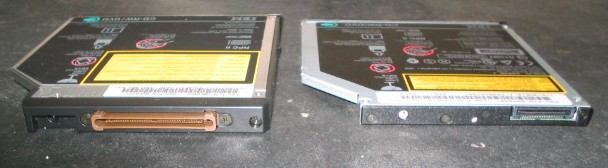

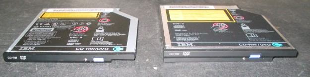

Bau mal din interenes LW aus und mach mal ein Pic vom Anschluss - ich kann es dann mit meinem und den T4x-Modellen auf der Arbeit vergleichen. ;)

nebula123 schrieb:
Ist ein Ultrabay-Slim :(
Der vom Ultrabay 2000 ist mittiger, mehr als doppelt so groß und hat auch eine andere Form.

Nee, ist ein Ultrabay Enhanced - steht sogar druff :hmm:
nebula123 schrieb:
hat aber den Anschluss der Slim-Version ;) und sieht von der Höhe aber eher aus wie ein Ultrabay 2000-Gerät :confused:
Mit dem Enhaced kann man ja auch die IBM-Slim-Geräte betreiben, soweit ich weiß. Aber halt auch die "normalen" Slimline LW

Der Anschluß muss ja zwangsläufig genauso sein wie beim Ultrabay-Slim (sonst wären die im "Enhanced" ja nicht einsetzbar.
Und der andere Formfaktor meines LW bedeutet dann folgerichtig: Ultrabay Enhanced (Slim-Anschluß+"normale Ausmaße")
